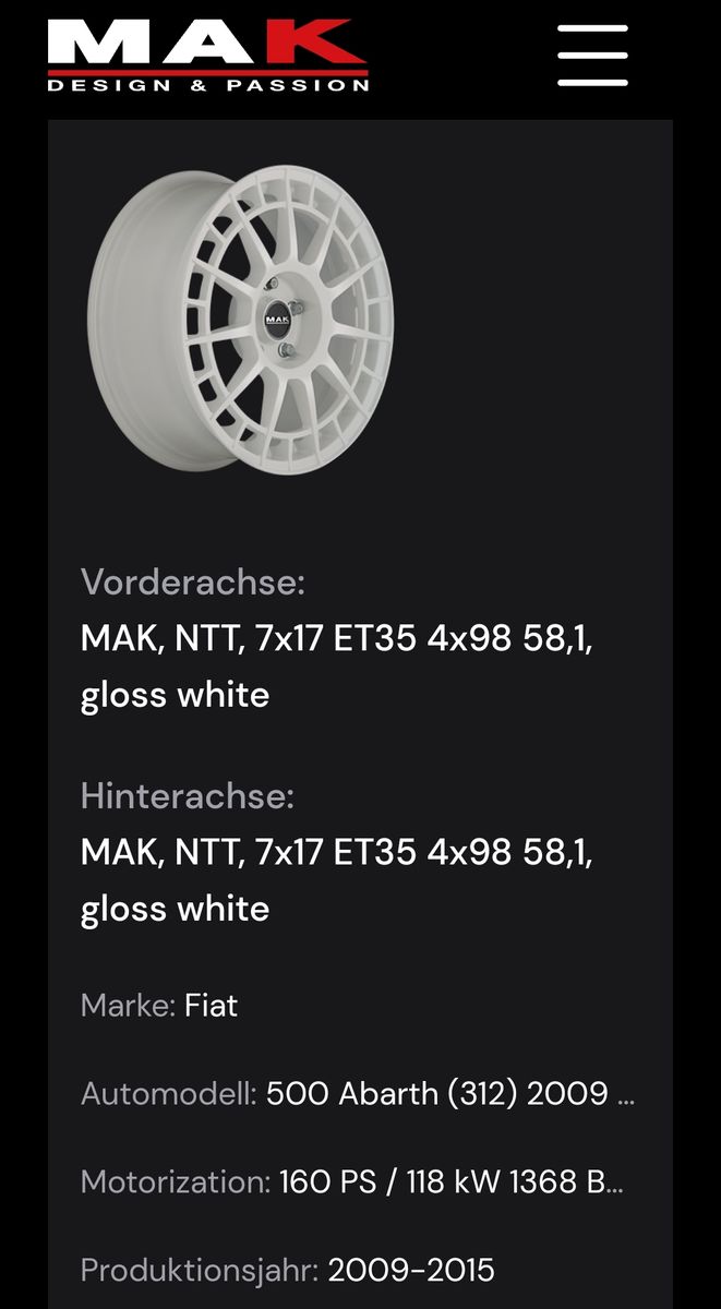

    Thema ET. Also die oben verlinkte Felge incl. Gutachten ist ja eine 7x17 ET35, also Seriengröße mit Serienbereifung. Somit müsste man sie doch eigentlich gar nicht extra eintragen lassen. Zumindest bei meinem Esseesse steht im Fahrzeugschein unten im Zusatz drin : auch genehmigt, LM Rad 7x17 ET35 und ET38. Weder Hersteller noch KBA Nummer.
    Könnte ja dann theoretisch auch diese Felge sein. :/

    Mal ne Frage,... Hat irgendjemand diese Felgen hier am Abarth verbaut?
    MAK NTT heisst das Modell.
    Ich finde die optisch echt nicht schlecht, haben so n leichten Lancia Delta Touch.
    Kann aber am Fahrzeug auch wieder völlig anders aussehen.
    Falls jemand ein Foto hat und Erfahrung damit, wäre es super. ;)

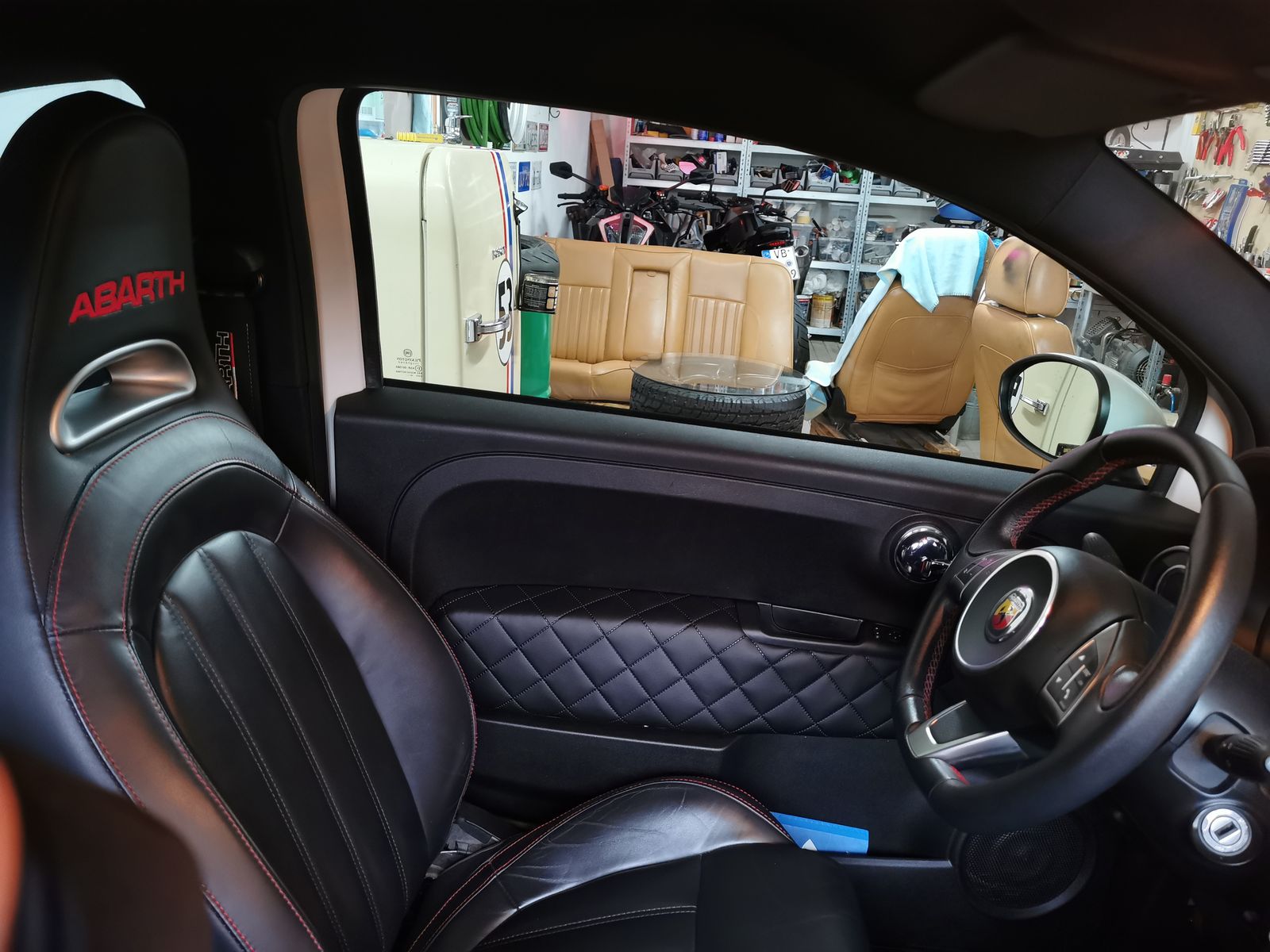

    Es ist jetzt ziemlich genau 5 Wochen her seit dem Kauf meines Abarths und ich muss echt sagen, dass mir das Auto wirklich sehr gut gefällt. Macht jeden Tag Spass. Noch mehr Spaß macht mir allerdings, das Auto nach und nach etwas zu verfeinern. Ich war noch nie ein Freund von Extremtuning, meine Welt sind eher kleine optische sowie technische Änderungen die nicht jeder hat und die man im besten Fall noch für relativ wenig Geld selbst erledigt hat.
    Mir war immer schon wichtig, dass vor allem der Innenraum eines Autos schön ist, da man den ja beim Fahren am meisten sieht. Der Abarth sieht serienmäßig schon echt schick aus, aber auch da gibt es noch hier und da Stellen zum Handanlegen.
    Ich hatte mal einen MX-5 NB, in diesem Auto hatte ich mich damals komplett ausgetobt mit Steppleder, Edelstahlblenden und Kippschaltern. Der hatte zum Schluß einen schönen Mix aus 2000er Jahr und Classic-60s Look.
    Der 500er ist für sowas eigentlich auch wie gemacht. Also hab ich mir für knapp 15 Euro mal wieder ne Rolle Kunststeppleder besorgt und einfach angefangen.
    Die Mittelteile der Türverkleidungen sollten als erstes dran glauben. Also Verkleidung abgeschraubt und mit Erschrecken festgestellt, dass das Mittelteil innen nicht verschraubt, sondern verschweißt, bzw. verschmolzen ist. Ich habe dann mit einem Minibrenner die Plastikbolzen aufgeschmolzen, bis nach langem hin und her das Mittelteil ab ging.
    Nach dem Beziehen mit dem Steppleder habe ich die Bolzen wieder etwas erhitzt, mit den Fingern zusammengedrückt und das Mittelteil dann mit kleinen Spaxschrauben verschraubt. Hält Bombenfest und sieht optisch schonmal recht ansprechend aus wie ich finde.

    Da der Mitteltunnel dazu sowie demontiert werden musste dachte ich, der macht sich doch in Steppleder bestimmt auch ganz gut. Also habe ich den auch noch mit bezogen. So sieht das ganze schon wesentlich sportlicher aus und der Hartplastikanteil wird langsam weniger. ;)
    Das Steppleder sieht auf den Bildern manchmal so aus als hätte es helle Nähte, aber da spiegelt sich nur die Lampe etwas. Das ist alles schwarz.
