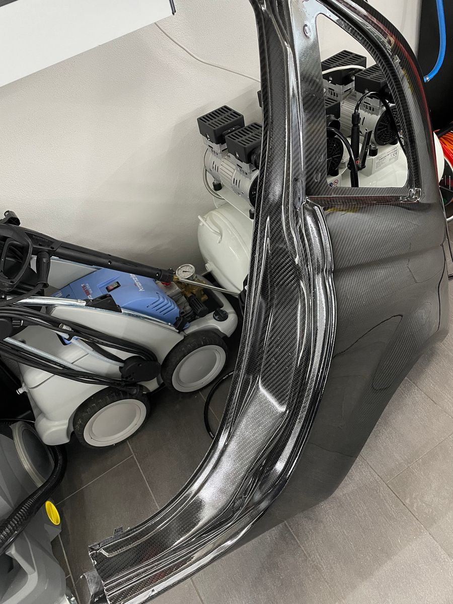

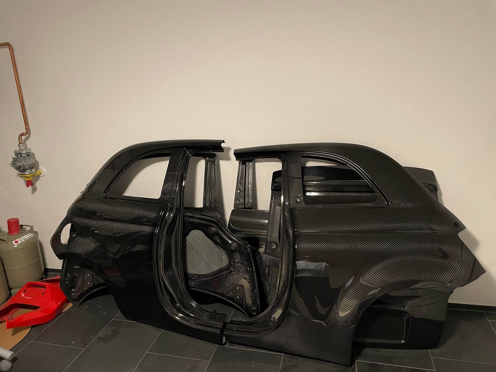

    Keks: Türen, Heckklappe und Motorhaube, da habe ich keine Bedenken. Das passt und klappt ohne Probleme. Bei den hinteren Seitenteilen habe ich keine Ahnung wie die die Stabilität bringen sollen. Verbinden ist kein Problem sagte mir mein Lackierer, das klebt er. Aber die beiden Seitenteile sind nicht steif genug aus meiner Sicht. Statik so aktuell überhaupt nicht gegeben, wenn sie tragende Elemente sind. Zur Not werden die nicht verwendet oder kommen nur als "Deko" drauf. Das wird sich zeigen.

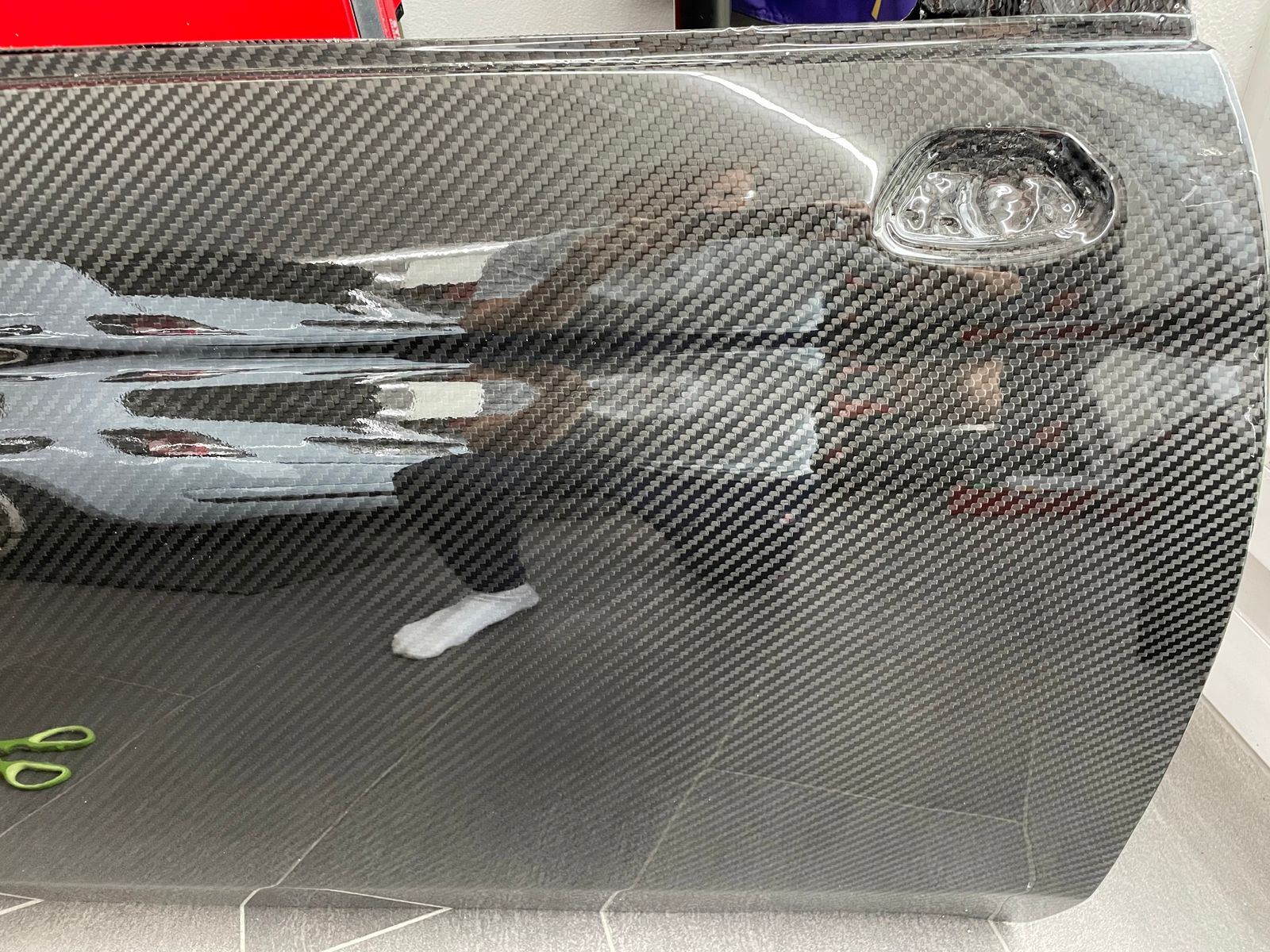

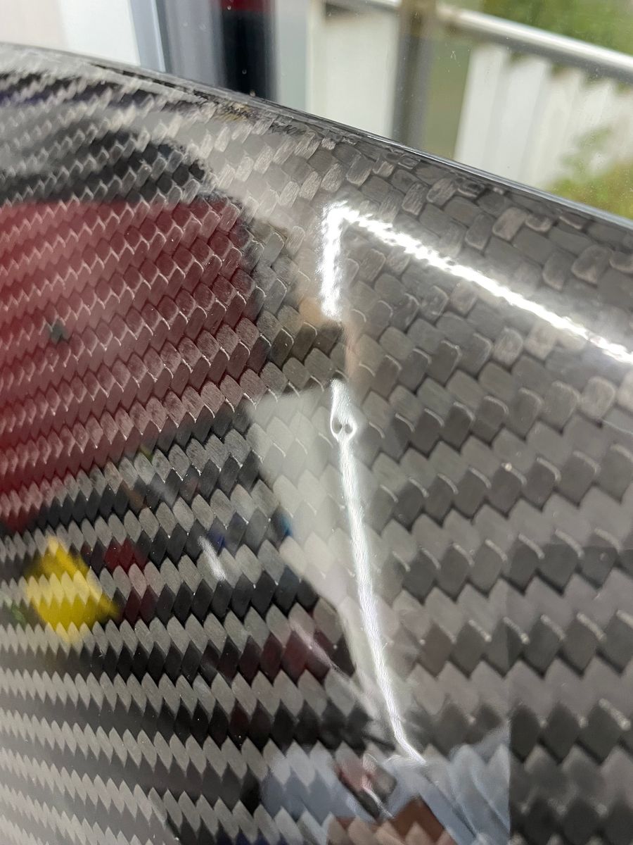

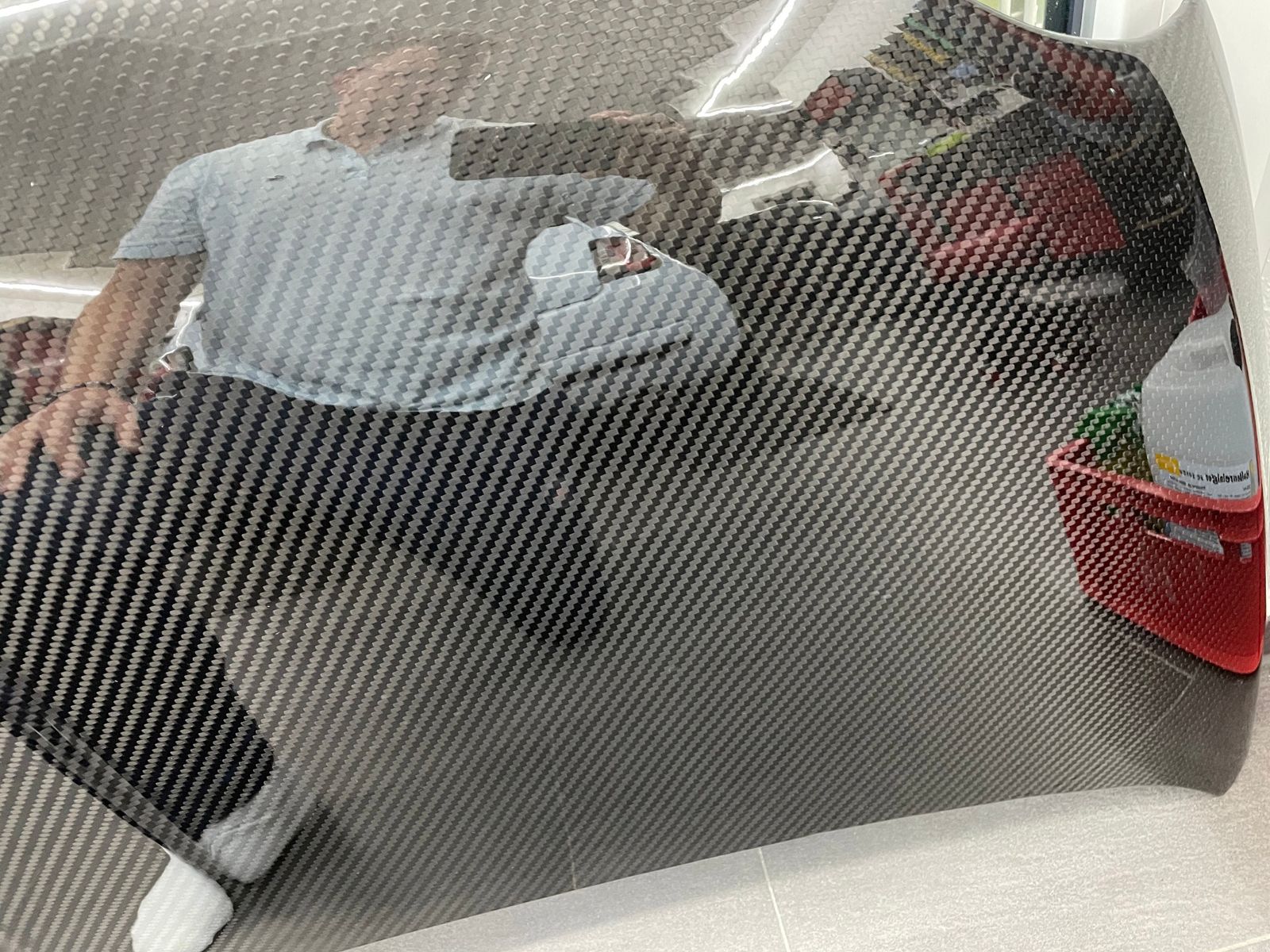

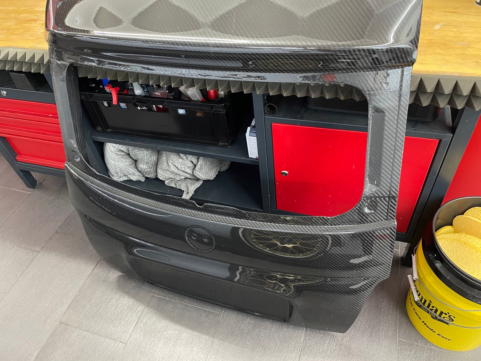

    Nachfolgend nun Bilder der gelieferten Carbonteile. Das Dach wurde nicht geliefert. Also leider ihn wieder anschreiben und nachfragen. Die Teile waren alle sauber verpackt und auch die Qualität ist gut, nicht sehr gut, aber gut. Da in meinem Fall eh 95% der Fläche wieder lackiert wird passt es. Der Klarlack wurde teilweise schlampig gesprüht, es gibt einige kleinere Lunker. Das lässt sich aber alles wegschleifen und noch einmal sauber nachlackieren. Unterm Strich passt die Preis-Leistung absolut. Über die Passgenauigkeit berichte ich dann sobald es an die Montage geht. Dieses Jahr passiert jetzt aber sowieso nichts mehr. Da haben andere Arbeiten, die Geld bringen und keines kosten :-), Vorrang.

    meine Frau hat mir gerade geschrieben, dass ein großes Paket abgegeben wurde und ob ich wüsste um was es geht. Auf Anhieb hatte ich keine Idee. Es sind die Karosserieteile aus Carbon:
    Sie wurden jetzt wie aus dem Nichts geliefert. Heute Abend packe ich aus und werde ausführliche Bilder machen über die Qualität.

    a595cc: Ja, die Idee mit dem nur sehr dünn lackieren, dass das Carbongewebe bei hellem Licht durchschimmert, ist geil ;-) Die hatte ich tatsächlich auch schon. Bei mir im Dorf fährt jemand einen V8 Ami (ich mache ein Foto wenn ich ihn die Tage sehe) da ist es nämlich so, ab Werk wie er mir einst erzählte.
    Ich befürchte allerdings, dass das Gewebe nicht fein/sauber genug gelegt ist für die "leichte" Lackierung. Ansonsten gibt es ein Porsche Turbo S Exclusive Design, sprich Lackierung im Originalton aber mit ein paar freien Stellen:
