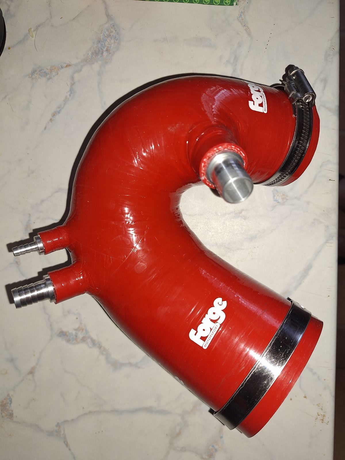

    Ich hatte einen China-Schlauch am IHI, und weil ich diesmal auf die Fummelei und Anpassungsarbeiten verzichten wollte, habe ich mir für den Garrett den vielzitierten Original Forge bestellt.
    Fazit: Den Hunderter mehr hätte ich mir sparen können. Aber ok, beim Forge waren zwei Schlauchschellen dabei. ;)

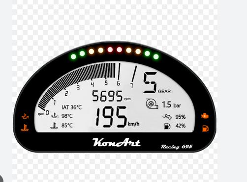

    Habe gerade nochmal geschaut, mit Torque Pro gibts tatsächlich keine (auch nicht berechnete) Öltemperatur-Anzeige .
    Soweit ich mich erinnere ist das Torque eh nicht so optimal für den Fiat/Abarth.
    Ich habe es nur um mal schnell eventuelle Fehlercodes zu checken....
    Da AlfaOBD und auch Multiecu das nicht können , sehe und kenne ich da auch keine Alternative zu einem echten Temp.-Sensor.
    Ich hatte mal eine App installiert (Dashboard Racing 695) , die die Anzeige vom Biposto simuliert hat am Android Radio. Leider hat sie nie funktioniert, bis auf ein einziges Mal. Und da hat sie mir komischerweise die Öltemperatur angezeigt.
    Wie gesagt, es war das erste und einzige Mal wo die die App eine Verbindung zum ELM327 hergestellt hat.

    wie ja schon öfters hier festgestellt wurde hat der 595 kein Ölthemperatursensor.
    D.h. er wird errechnet - das soll aber relativ nahe an der echten Temperatur sein.
    Zuverlässige BT Adapter sind die mit einem echten ELM 327 Interface....
    Egal mit welchem ELM 327 Interface ich es versucht habe (von billig bis teuer), ich habe es nicht geschafft die
    Öltemperatur angezeigt zu bekommen.
    Weder am Handy noch am Android Radio. :(

    Könnte man vielleicht auch die Öltemperatur live checken?
    Die Öltemperatur anzuzeigen ist mir leider mit keiner einzigen App gelungen.
