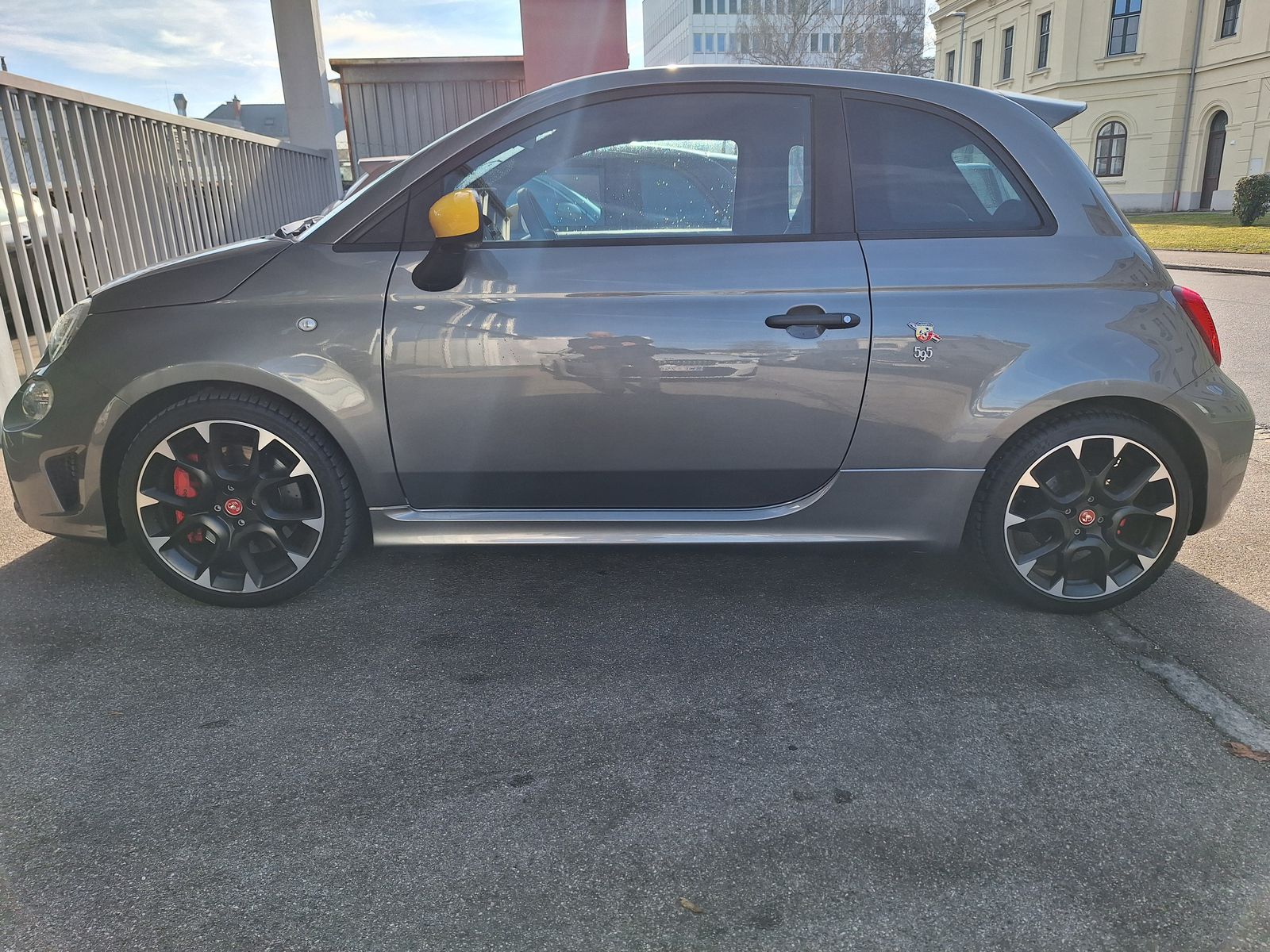

Ich habe für meinen 595 einen anständigen Eintauschpreis erhalten.
Das Grauen der Graue ist nun mein und harrt der Abholung am 4. Februar, da ich mir noch einen Zahnriementausch ausverhandelt habe.
Möge das neuerliche Personalisieren beginnen. ![]()
