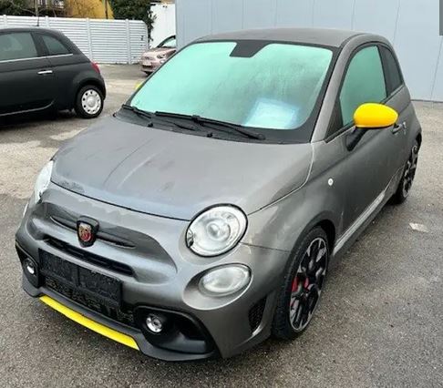

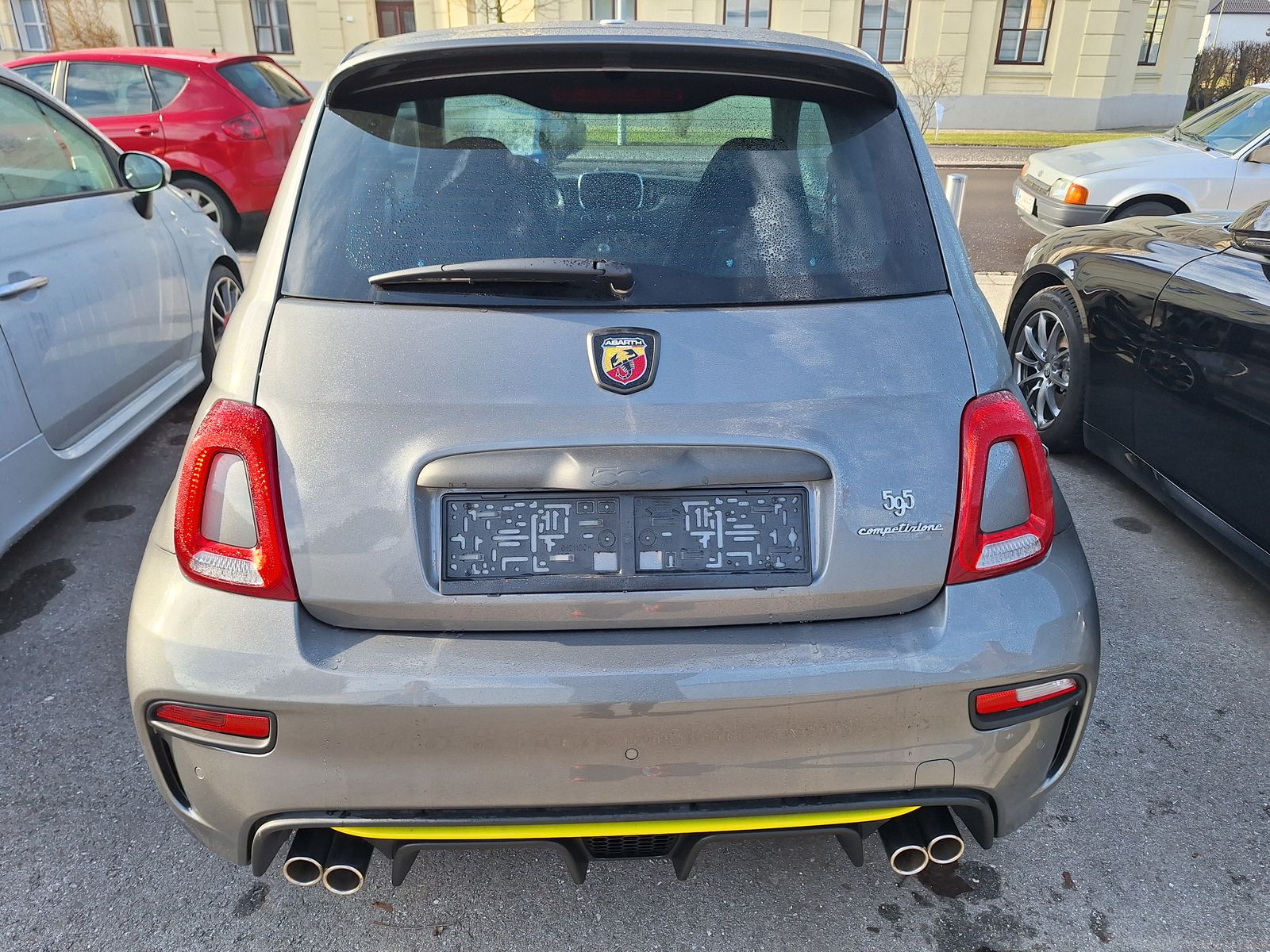

  • Ich bin heute den Compe probegefahren und werde ihn bei einem passenden Betrag für meinen 595 wahrscheinlich nehmen. Vielleicht bringe ich noch in Erfahrung was es kostet ihn zu folieren.
    Der andere Graue ist mir ehrlich gesagt zu unhandlich.... :D
