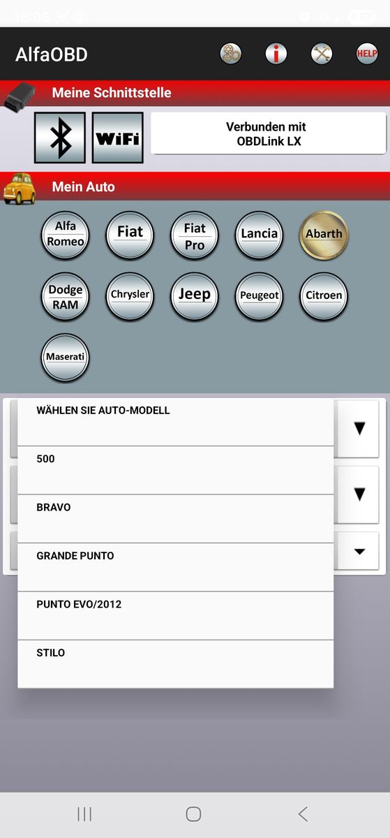

    Nach etwas laienhafter Recherche im Internet bin ich auf auch AlfaOBD und MultiEcusan aufmerksam geworden. Ich hatte mich deshalb dafür entschieden mich bei https://electronic-fuchs.de beraten zu lassen was das richtige für mich und meinen Abarth 595, 1.4 T-Jet mit 145 PS von 2021 sein könnte und mir wurde folgende Kombination empfohlen (damit ich auch Service resetten kann, Fehler auslesen und resetten etc.):
    - OBDLink LX101 Bluetooth Diagnose OBD2 Interface - neuste Firmware !
    - Gelber Adapter (Adapter 3) für MultiECUScan/AlfaOBD
    - NUR IN VERBINDUNG MIT HARDWAREKAUF: 1 LIZENZ FÜR ALFAOBD (ANDROID) -VOLLVERSION!
    - OBD 2 Verlängerung mit Protect von Stardiag

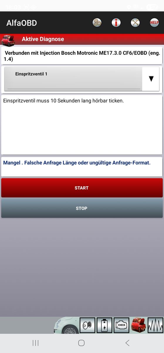

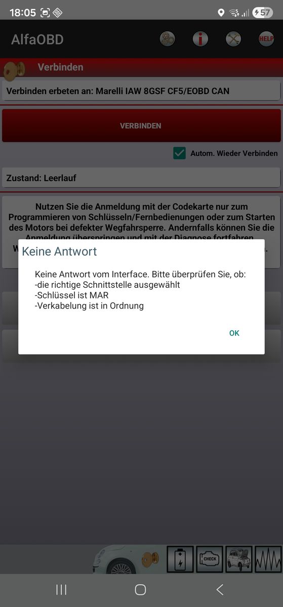

    Für gesamt 168 EUR und 40 CHF Einfuhr in die Schweiz. Nun habe ich das Set erhalten und wollte alles anschliessen gemäss Beschreibung, Fehler konnten teils ausgelesen werden, jedoch ist der gesamte Abarth-Baum den es wohl geben sollte schlicht nicht vorhanden. Ich habe also nur sehr begrenzt Zugriff. Es scheint, dass der OBDLink LX101 nur die rudimentären Fiat 500 Systeme erkennen kann, jedoch nicht die Steuergeräte für meinen Abarth.
    Leider ist die Beschreibung von Elektronik Fuchs komplett anders bebildert als das was mein AlfaOBD mir zeigt. Ich habe z. B. keinen Zugriff auf die Injektoren z.B., also ich kann nur einen sehr eingeschränkten Teil der App nutzen.
    Ich habe nun über AI erfahren, dass der OBDLink LX101 nicht kompatibel ist mit meinem Abarth 595 und ich den OBDLink MX+ benötige. Auch habe ich gelesen, dass der Stardiag nicht kompatibel ist mit meinem Auto.
    Ich habe den Support angefragt, erhalte aber keine schlaue Antwort die mir weiterhilft, nur das ich via Blutooth anschliessen soll- hab ich gemacht. Trotzdem findet er nicht das Steuergerät von meinem Abarth.
    AI sagt. "Dein Gerät OBDLX101 unterstütz kein vollständiges FCA CAN-Protokoll"

    Hat jemand Erfahrungen oder das gleiche Problem mit dem OBDLink LX101 in Kombination mit AlfaOBD? Welche OBD Adapter verwendet ihr? Brauche ich den Stardiag überhaupt? Falls jemand den OBDLink LX101 benützt- welche Schnittstelle und Baudrate verwendet ihr?
