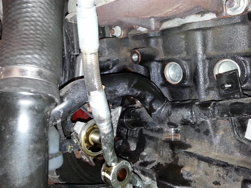

So, am letzten WE habe ich den besagten Kühlwasserverlust mit Hilfe von 2 Kollegen beseitigt (auf diesem Wege nochmals vielen Dank
). Der gesamte Vorderbau musste zerlegt werden (Motorabdeckung unten, Radhausverkleidungen links und rechts, Stoßfänger). Dann die Klimaanlage entleeren, Kühlmittel ablassen, 2xKühlerschlauch+2xLadeluftschlauch sowie diverse Steckverbindungen lösen und den Schloßträger samt der gesamten Kühler abnehmen. Ich habe noch die Ölfilterkonsole demontiert, da die Undichtigkeit genau dahinter verborgen ist, evtl. kann man sich diesen Schritt aber sparen. Es müssen aber diverse Leitungen vom Öl/Wasser-Wärmetauscher abgebaut werden, da diese teilweise in dem zu entfernenden Rohr münden. Heikel ist eine M8 Schraube an einem Haltewinkel des Rohres, diese sitzt hinten am Zyl.Kopf, um hier heranzukommen durfte dann auch noch die Batterie samt Kasten ausgebaut werden... Dann kann das Rohr nach rechts rausgezogen/gedreht werden, die defekte Dichtung wird erneuert, die Öffnung, in der die Dichtung sitzt wird gereinigt, dann kann alles wieder in umgekehrter Reihenfolge eingebaut werden, Kühl- und Klimaanlage befüllen, fertig. Einen Arbeitstag (8 Std.) sollte man für die Reparatur auf jeden Fall einkalkulieren, ich möchte es auch so schnell nicht wieder machen müssen...
Bei der Dichtung handelt es sich um ein gummiüberzogenes Metallrohr, das Rohr scheint unter dem Gummi zu rosten und dann löst sich das Gummi ab...
Anbei ein paar Fotos: -

Ich hole den Thread mal wieder nach vorne:
Nachdem ich den minimalen Külwasserverlust an meinem Kleinen schon lange beobachte (mal mehr, mal weniger), ist es jetzt in der kalten Jahreszeit doch etwas sehr viel.
Ich habe mir die Geschichte am WE mal genau angeschaut, es sind Kühlmittelspuren im Bereich Öl/Wasser-Wärmetauscher vorhanden, leider ist alles äußerst besch****en
einzusehen. Es wird vermutlich die (bekannte) Abdichtung des Wasserrohres vorne an der Wapu sein, hier ist mit viel Mühe eine leichte Kruste zu sehen.
Hat schon jemand diese Reparatur durchgeführt/durchführen lassen? Wie es aussieht, muss der Turbo auf jeden Fall raus, ansonsten ist der Zugang zu dem Rohr nicht
möglich... muss hierzu zwingend die Front demontiert werden?
Ich werde die Reparatur weitestgehend in Eigenregie machen und entsprechend dokumentieren, unnötige Arbeiten möchte ich mir natürlich sparen, vllt. hat ja jemand ein paar Tips
