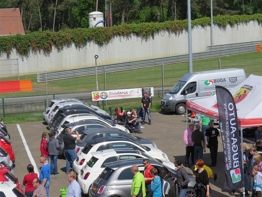

Am 19.5. ging es bei bestem Wetter auf nach Zolder

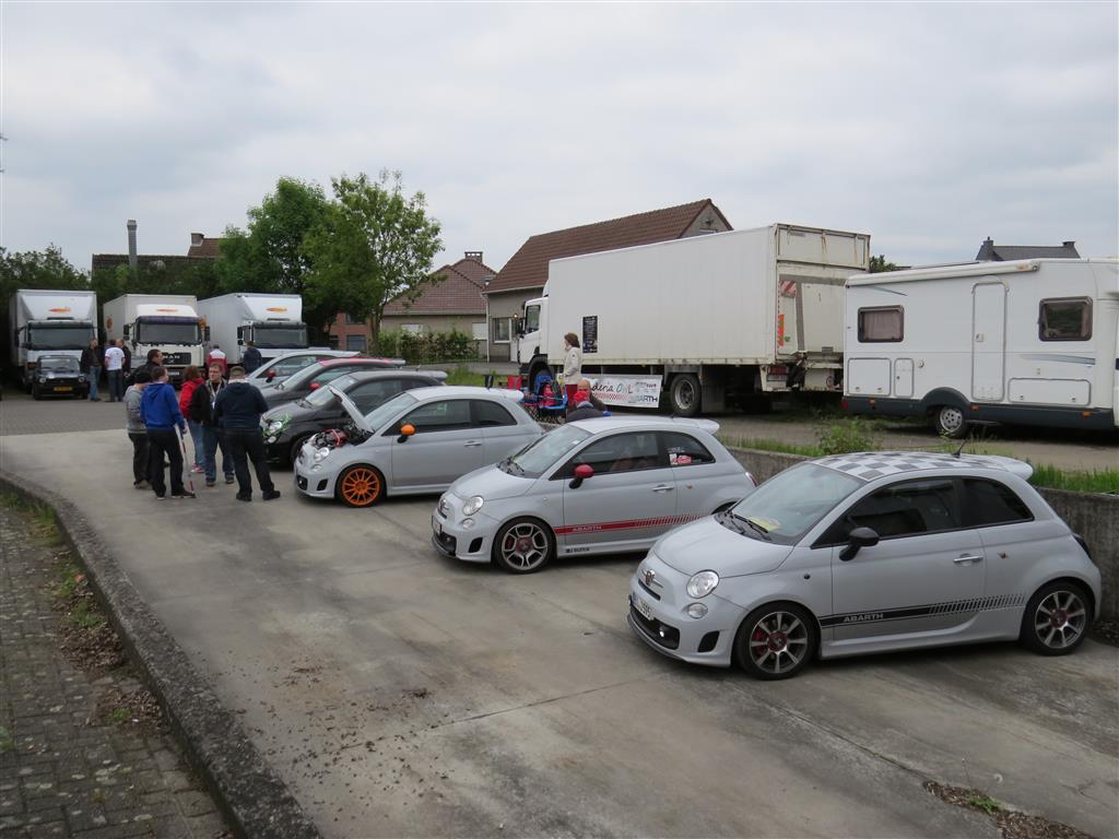

Am 18.5. ging es für die Schuderia OWL in das Abarth Works Museum von Guy Moerenhout in Lier.
Hier gab es sehr viel zu sehen, eine touristische Ralley und abends ein leckeres Essen -
