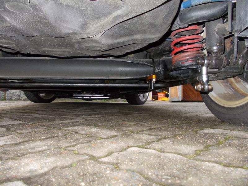

So, gestern DNA Racing Heckstabilisator und OMP Querlenkerabstützung verbaut. Ich glaube, jetzt hab ich genug Streben
Stabi ist verbaut:
Die Gleitlager aus Kunststoff sind nicht so toll und dass alle Muttern auf den Schrauben nicht mal um ihre eigene Breite drauf passen auch nicht. So mega zufrieden bin ich für den Preis nicht. Da hätte man schon die ein oder andere Sache besser machen und mit hochwertigeren Materialien versehen können.
Zum Fahrverhalten: Auto wirkt noch ein Stück härter, alles in allem ist er agiler. Ein oder zwei Testfahrten muss ich aber noch machen um ein endgültiges Fazit geben zu können. Bis jetzt für den Preis nur bedingt empfehlenswert. -

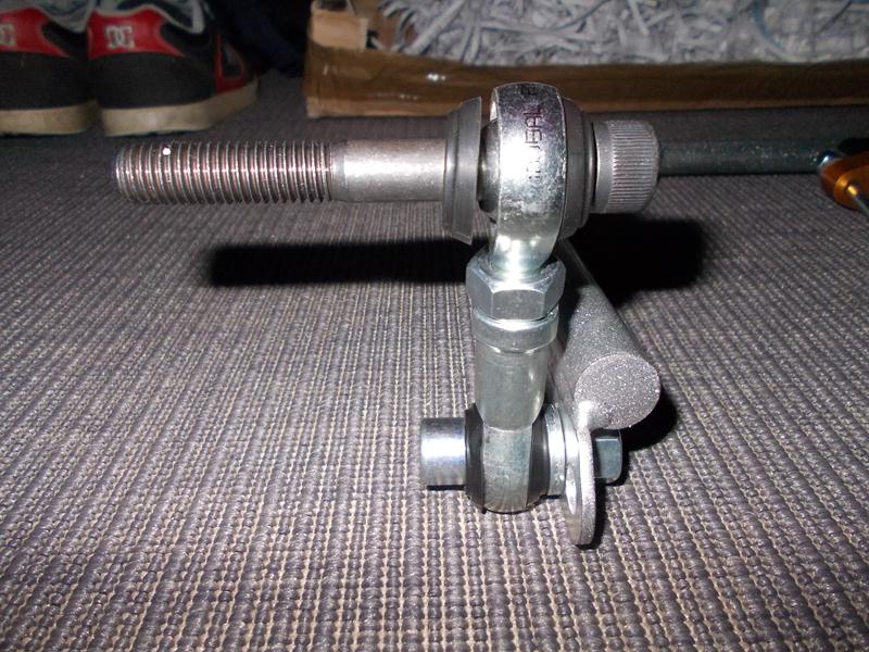

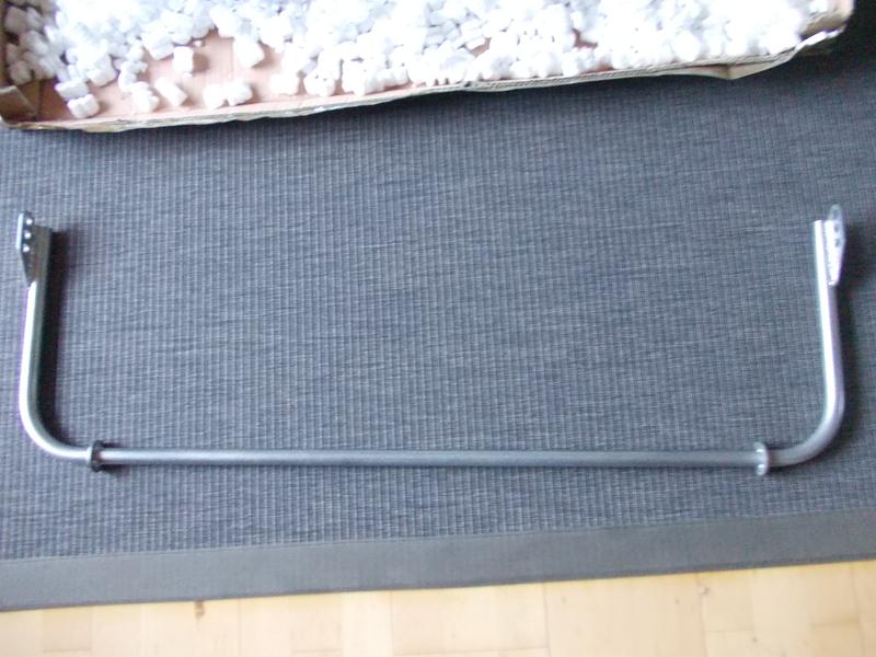

Stabi ist da! Ersteindruck: sehr, sehr robust, schwerer als ich dachte. Die Kugelgelenke sind gut mit einer Dichtung geschützt, die Führungen der Strebe an der Achse wirken in meinen Augen billig (Bild 3). Anleitung ist nichts weiter dabei als die weiter oben gepostete Explosionszeichnung. Aber viel kann man nicht falsch machen.
Habe ihn erst mal schwarz lackiert und alles schön mit Resilan WA Unterbodenschutz eingestrichen. Wenns gut läuft wird er morgen verbaut. -
