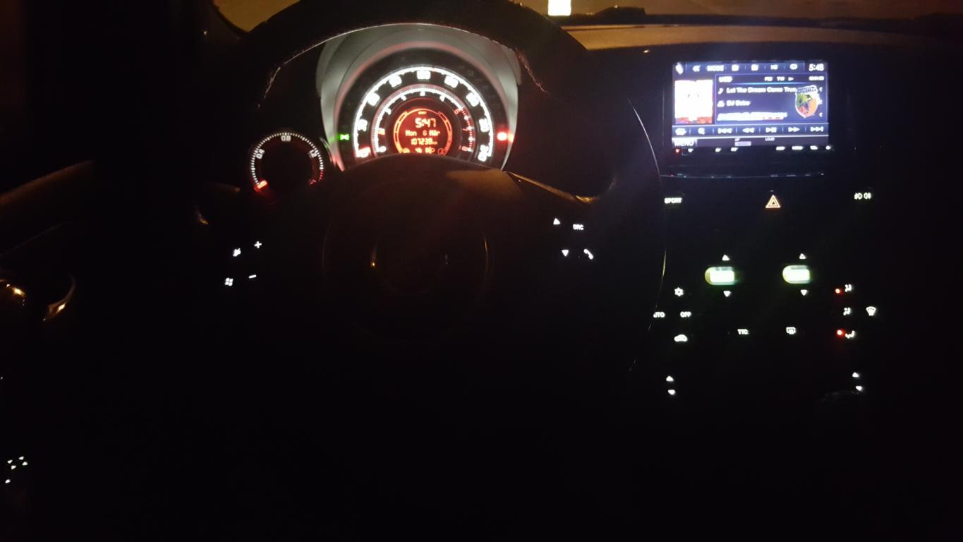

    Nach mehreren Tagen und Stunden ist es mir gelungen die Cockpit-Tachobeleuchtung dauerhaft einzuschalten.
    War sehr Kopfzerbrechend und war kurz vor dem aufgeben.Musste die Platine direkt am Abarth duchmessen,was passiert.
    Natürlich habe ich auch gleich die Beleuchtung auf Weiß geändert und das Display auf rot,obwohl es auf dem Bild trotzdem amber erscheint.
    Es mussten Teile weggelötet und brücken gesetzt werden.Kein fehler wird angezeigt.
    Abarth jetzt kommplett weiß.
    Die funktion der Dauerbeleuchtung:
    Öffnen der Türen Cockpit an.Zündung an Cockpit an.Lichter an Cockpit an und die grüne Scheinwerfer Led im Cockpit.So wie es Original sein sollte.
    Der erste auf der Welt denke ich!
    Schaut euch die Bilder an.
