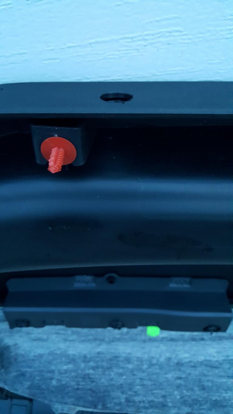

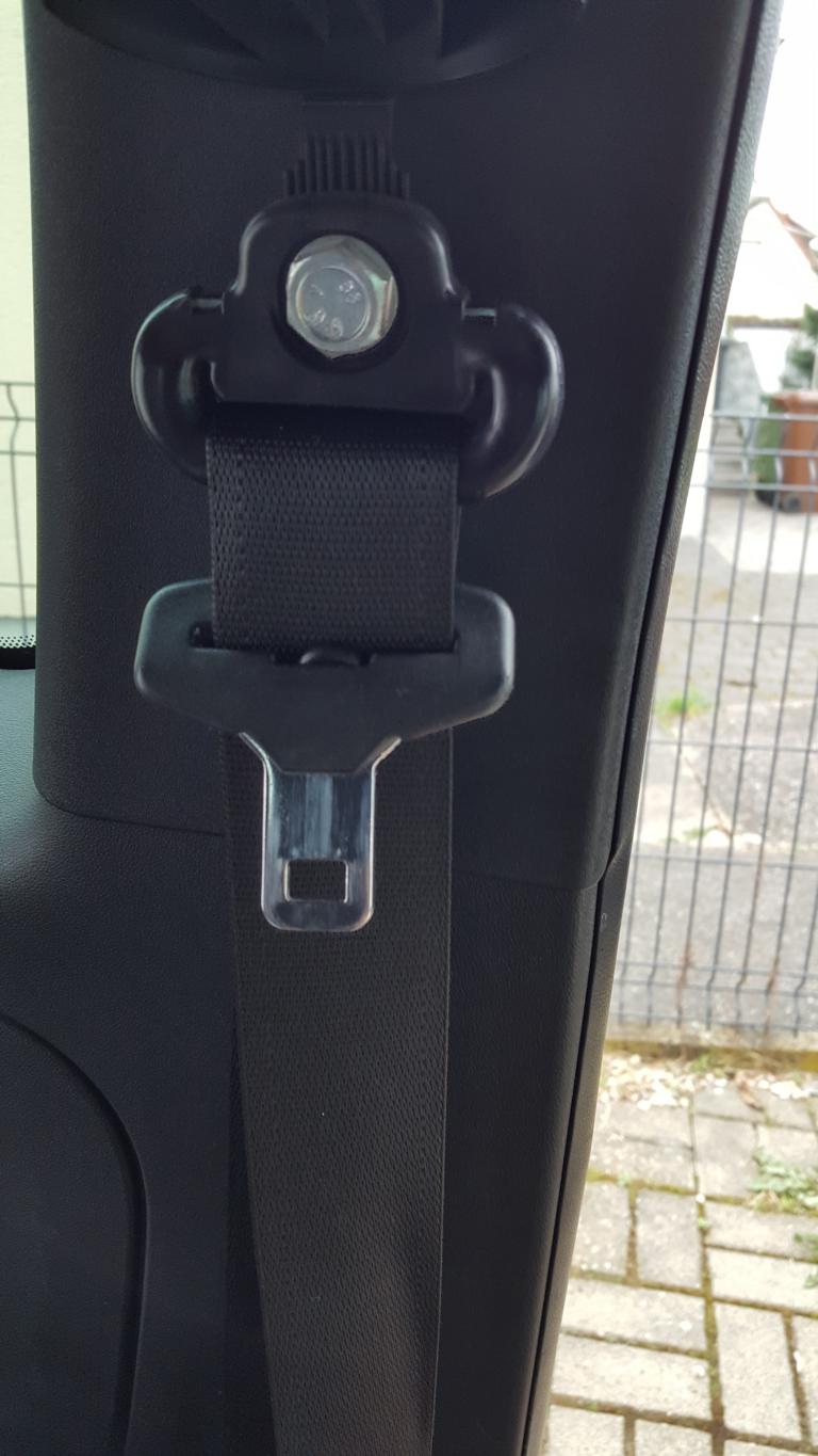

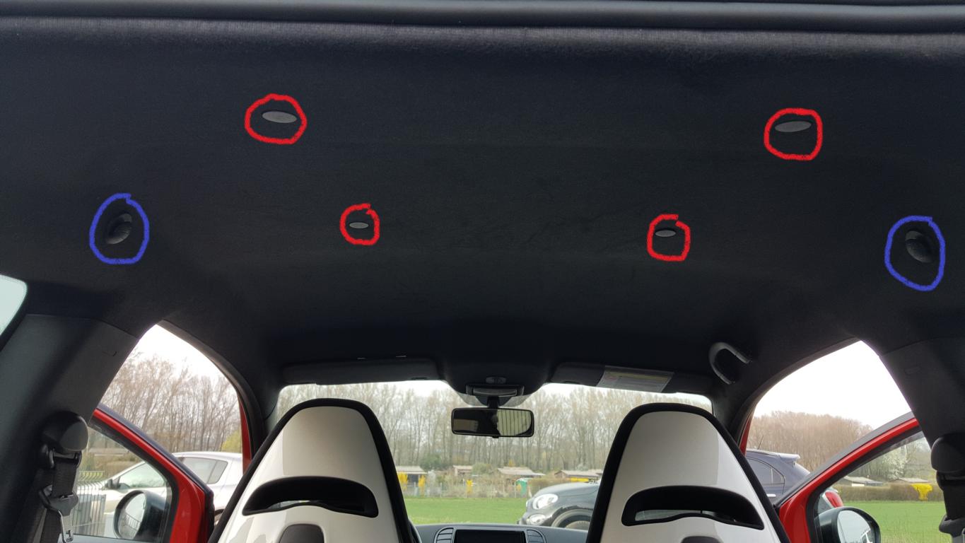

Erst müsst ihr die
Stopfenclips entfernen rot eingekreist Bild1 danach sind die Kleiderbügelhalter
zu entfernen. Darauf drücken und ca. 45° nach links drehen. Bild 2 (Blau
eingekreist Bild 1).Halterung für die
Ablage hinten entfernen zwei Kreuzschrauben Bild 3.Jetzt hintere Seitenteile
entfernen Bild 4 und 5 (Sind nur geclipst)Vordere Gurte
entfernen. Hochklappen und Schraube lösen. So dann hinlegen das der Gurt nicht
eingezogen wird. Am besten auf den umgeklappten Rücksitzbank und etwas Schweres
drauflegen .Bild 6Nach dem Gurt müsst
ihr jetzt die Abdeckung abmachen unten ausclipsen und nach unten wegziehen.
Bild 7 und 8.Jetzt nur noch
Heckklappendichtung oberes stück runterziehen und an den Türen jeweils an der
oberen Ecke.Jetzt könnt ihr den
Dachhimmel leicht runterdrücken Antenne ausstecken und aufschrauben. -
