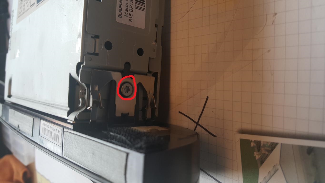

2.
Bild 1 Torx T20 benutzen und Schraube an beiden
Seiten Herausdrehen und Blechteil entfernen

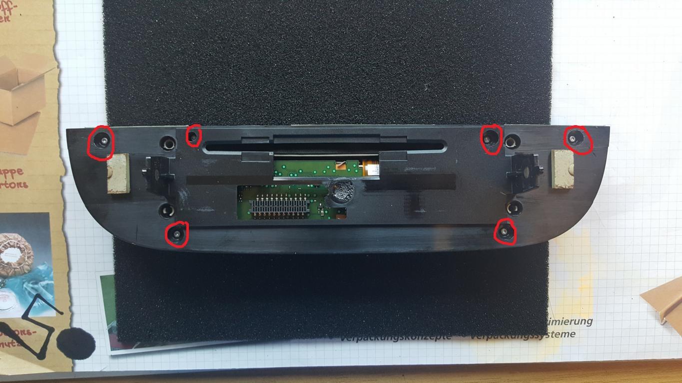

4.
Bild 3 die sechs Torx TX6 rausschrauben und
hintere Abdeckung entfernen danach einfach Platine hochheben

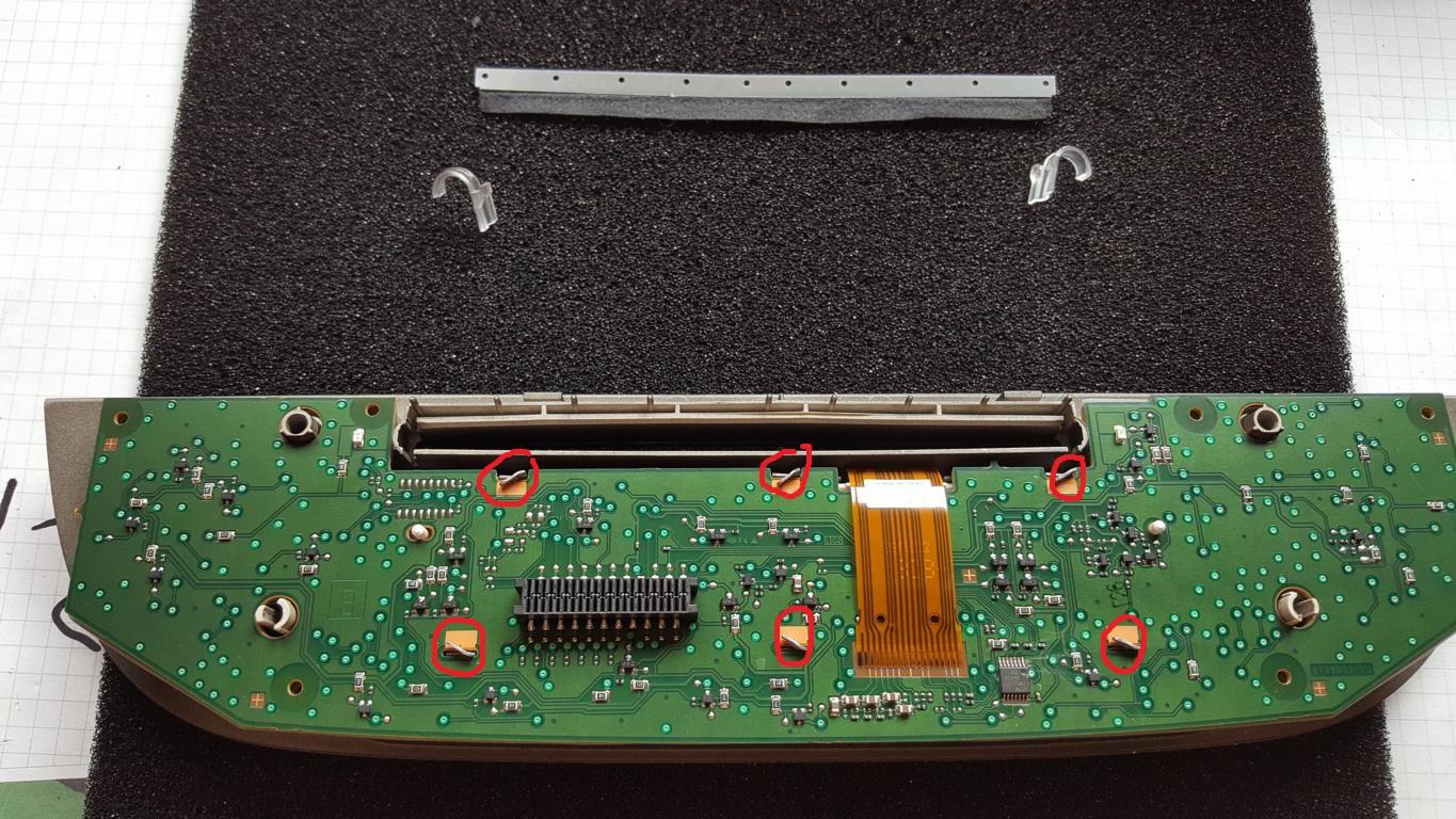

5.
Bild 4 Staubschutz und die zwei Plastikteile
entfernen

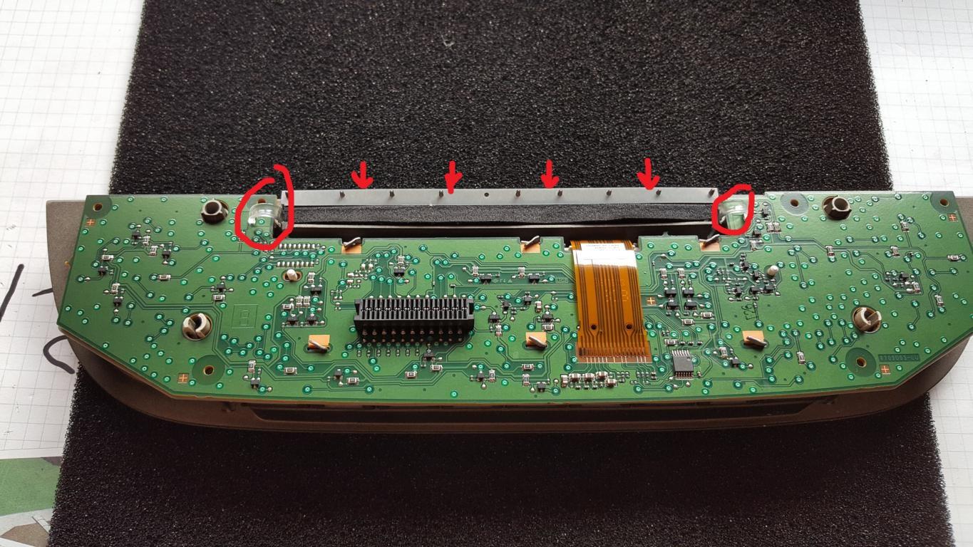

Bild 5 um die Leds des Displays zu ändern müsst
ihr die Metallstege geradebiegen jetzt könnt ihr das Display nach vorne
klappen. Vorsicht Flachbandkabel ist angelötet.

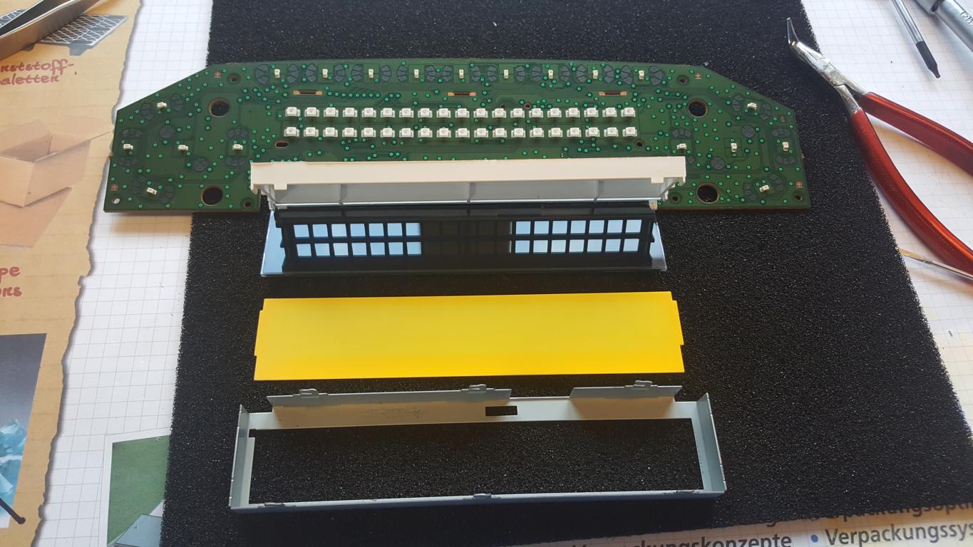

7.
Bild 6 zeigt das Display ausernandergeklipst ist
nicht nötig wenn ihr es in rot macht, Ansonsten müsst ihr die gelbe Farbe
entfernen
Die Display Leds sind smd Leds Plcc2 Typ 3528
Die Tasten Leds sind smd Leds Typ
0805
