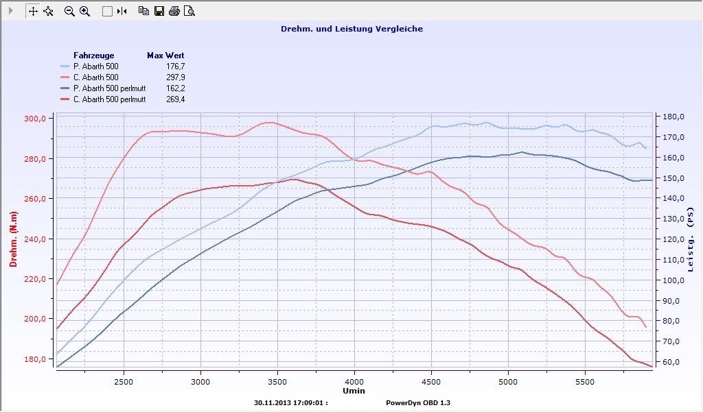

  • Heute mal eine vorher nachher Messung gemacht:
    Vorher: Abarth 500 esseesse mit Milltek Auspuffanlage ab Kat
    Nachher: Abarth 500 esseesse mit Milltek Auspuffanlage ab Kat mit Luca Mazza engineering Stage 2 Kennfeldoptimierung
    Messung erfolgte mit Powerdyn. 3 Gang 2000-6000 Umdrehungen. Jeweils mit 8 Messfahrten. Finde das Ergebnis bzw. Lucas Tuning spricht für sich :thumbsup:
  • Klasse, wie früh Du sehr viel Drehmoment anliegen hast! Damit wirst Du super schaltfaul fahren können.
    Da unser Wagen auch ein DailyDriver ist freue ich mich immer wieder darüber mit 45 im sechsten durch die Stadt zu fahren und dann locker rausbeschleunigen zu können!

  • Ja der ist untenraus echt ein ganz anderes Auto. Macht richtig Spaß so. auch die Elastizitäten haben sich deutlich verbessert. Ich mache hier auch demnächst mal Performancemessungen mit Racechrono und nem 10hz Qstarz GPS Empfänger :top:
