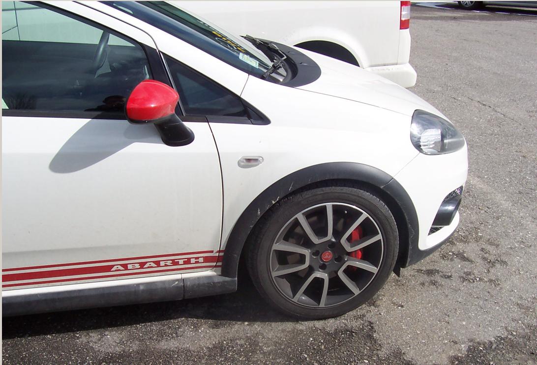

an der hinterachse die federn zu wechseln muss man nur 2 schrauben öffnen und vorne sinds glaube ich 6 plus die scheibenwischer.. aber überhaupt kein problem. hatte eine halbe stunde arbeit...30mm tiefer
kann ja noch fotos posten wenn jemand will? -

so sieht der GPA wenn man ihn mit gtech federn tieferlegt..
man ratet auf maximal -20mm durch federn tieferzulegen...da unsere GPAs doch ein relativ kurzen dämfweg haben...um noch restlichen weg zu halten..
