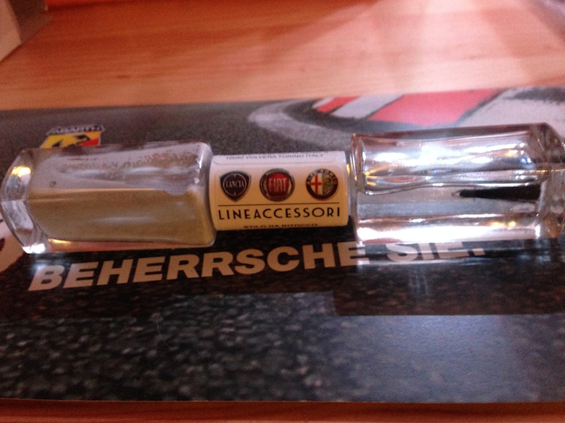

  • Der Lackstift kostet ca. 10€. Hier mal ein Bild von meinem...
      (204,21 kB, 293 Mal heruntergeladen, zuletzt: )
      (176,77 kB, 270 Mal heruntergeladen, zuletzt: )
