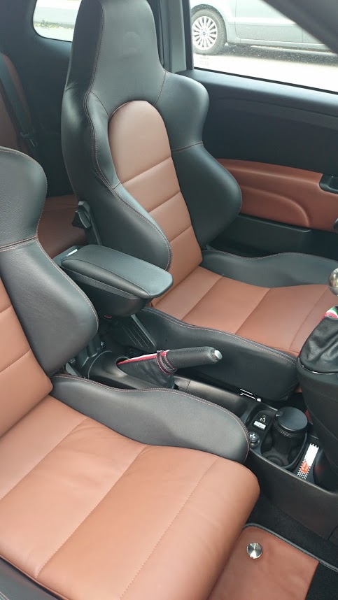

    einige Mitglieder hatten mich gebeten, mal etwas mehr zu meinen neuen Sitzen zu sagen. Here we go:
    - König K 5000, ohne Gurtdurchführungen (gibt es auch mit, wollte ich aber nicht), neu ab ca 500 EUR in Kunstleder etc
    - Konsolen und Laufschienen original König, von Sportsitzhandel Kaufmann
    - 2 Widerstände (2 Ohm) für die Seitenairbags, einfach zwischen die Leitungen setzen (dann kommt auch keine Fehlermeldung)
    - Leder ist bei mir "BMW Zimt" (ich wollte möglichst die Original Lederfarbe auch bei den neuen Sitzen)
    - Sitzheizung Carbon (zuschneidbare Matten, vorkonfektionierter Kabelbaum), zweistufig
    - Sattler war Rütten in Mönchengladbach
    Die Sitze gehen sehr nach unten, so daß man jetzt tatsächlich wie in einem vernünftigen Auto sitzt, nicht mehr so hoch, wie bei den Sabelt. Der Fahrersitz ist für mich von der Höhe etc perfekt, ich schätze ca. 8 cm tiefer als Sabelt; der Beifahrersitz ist jetzt fast zu tief. Für Mitfahrer unter 170 cm wird es mit dem raus gucken schwierig. Bei den Königkonsolen muss man auch den Subwoofer des Interscope unter dem Beifahrersitz ausbauen, da das Originalgehäuse nicht mehr passt (Gehäuse zu hoch, bin aber gerade dabei, ein "kleineres" zu bauen, das wieder unter den Sitz passt). Der Seitenhalt ist phantastisch!
    Ich habe mich für die König entschieden, da sie klappbar sind und ich so die hinteren Sitze für meine Kinder weiter benutzen kann, sie preislich (mit Leder!) weit unter den Recaros liegen, vom Sitzgefühl her aber (für mich) kein relevanter Unterschied feststellbar ist. Die Sitze und die Konsolen haben auch ABE bzw TÜV Gutachten, die Eintragung ist entsprechend einfach.
    An dieser Stelle noch ein herzliches "Dankeschön" an Manni (Recaros) und Mikezeff (auch König), die mir viele Fragen beantwortet und sehr geholfen haben!!
    Solltet Ihr Fragen haben, sprecht mich einfach an!
    Axel

  • Schaut gut aus, Axel. Wir sehen uns ja sicherlich übernächsten Sonntag :-)

  • Die Eintragung lasse ich nach dem Urlaub machen, eben ist zuviel los. Ich habe aber vorab mit dem interessierten, italophilen Prüfingenieur meines Vertrauens gesprochen und ihm alles erklärt bzw. die Unterlagen gezeigt, er sieht überhaupt keine Probleme und freut sich auf die Probefahrt! :thumbup:

  • Ehrlich gesagt, die Eintragung ist (war) kein Akt, da die Sitze ABE, Gutachten etc haben
    Die ABE gilt nicht für den A500/A595, die Sitze müssen somit vom TüV erfolgreich abgenommen und eingetragen werden.
    Das Heftchen kann als Referenz im Sinne eines Teilegutachtens verwendet werden...
    ... sofern man den Prüfer noch von der Zulässigkeit des fehlenden Seitenairbags überzeugen kann.
    Der clevere TüV-Prüfer verlangt eine Unbedenklichkeitsbescheinigung des Herstellers, welche dieser freilich keinesfalls auszustellen bereit ist.
    Anschließend erfolgt der Hinweis auf geltendes EU-Recht, wonach für Fahrzeugreihen mit Serien-Auslieferzustand inkl. Seitenairbag keine Sitze ohne eben diese nachgerüstet werden dürfen.
    Es empfiehlt sich daher eine gültige Abarth-Preisliste vorzulegen und darauf zu verweisen, dass die Sabelt-Sitze gegen Aufpreis ab Hersteller nachgerüstet werden können, wodurch die Bäggies entfallen.
    Hieraus kann der Prüfer dann im Rahmen seines Ermessensspielraums die grundsätzliche Zulässigkeit ableiten ....etc.etc.etc.
    Die passende König Konsole bietet drei jeweils für sich dann fixe Einbauhöhen zur Wahl. Der Beifahrersitz kann also, muss aber nicht genauso tief wie der Fahrersitz montiert werden.
    Nur 500 Euro? Pro Sitz? Ist das wirklich der Endpreis?
    Das ist der Basispreis für den nackten, hässlichen Sitz. Du brauchst auf alle Fälle noch die Laufschienen/Konsolen und die Airbagstillegungs-Sätze.
    Du kannst den Sitz ab Werk (oder dem Sattler deiner Wahl?) auf deine Bedürftnisse anpassen lassen (z.B. flachere Polster, schmalere Wangen, hübschere Nähte, Materialmix, Emblem-Stickereine, etc.), was dann zusätzlich Aufpreis kosten kann und i.d.R. auch wird.
    Versand und/oder Einbau kommen noch hinzu wie die Gebühren für TüV-Abnahme und Eintragung.

    Ich wollte mich dazu äußern, von Recaro gibt es ein Gutachten für den PP, wo drin steht, daß der Seitenaufprallschutz auch ohne Seitenairbag gewährleistet ist.
    Die Eintragung war somit kein Problem.
    500C, Recaros PP, leicht Mazziert :D

    Deine positiven Erfahrungen mit dem Sitz an sich kann ich übrigens voll und ganz bestätigen, kein Vergleich mit dem Seriengestühl.
