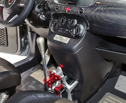

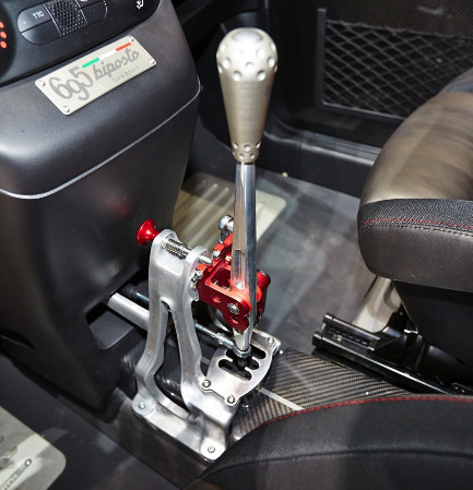

    Ich möchte einen Gearshifter wie im Abarth Biposto eingebaut haben. Allerdings ist das System so nicht zu bekommen (exklusiv nur für Abarth Bipostoprojekt) und eine mögliche Alternative bzw. Lösungsansatz vom Hersteller selbst ist unglaublich teuer und kommt so für niemanden hier kaum in Frage (auch für mich nicht...)

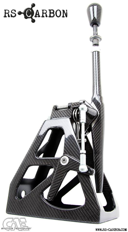

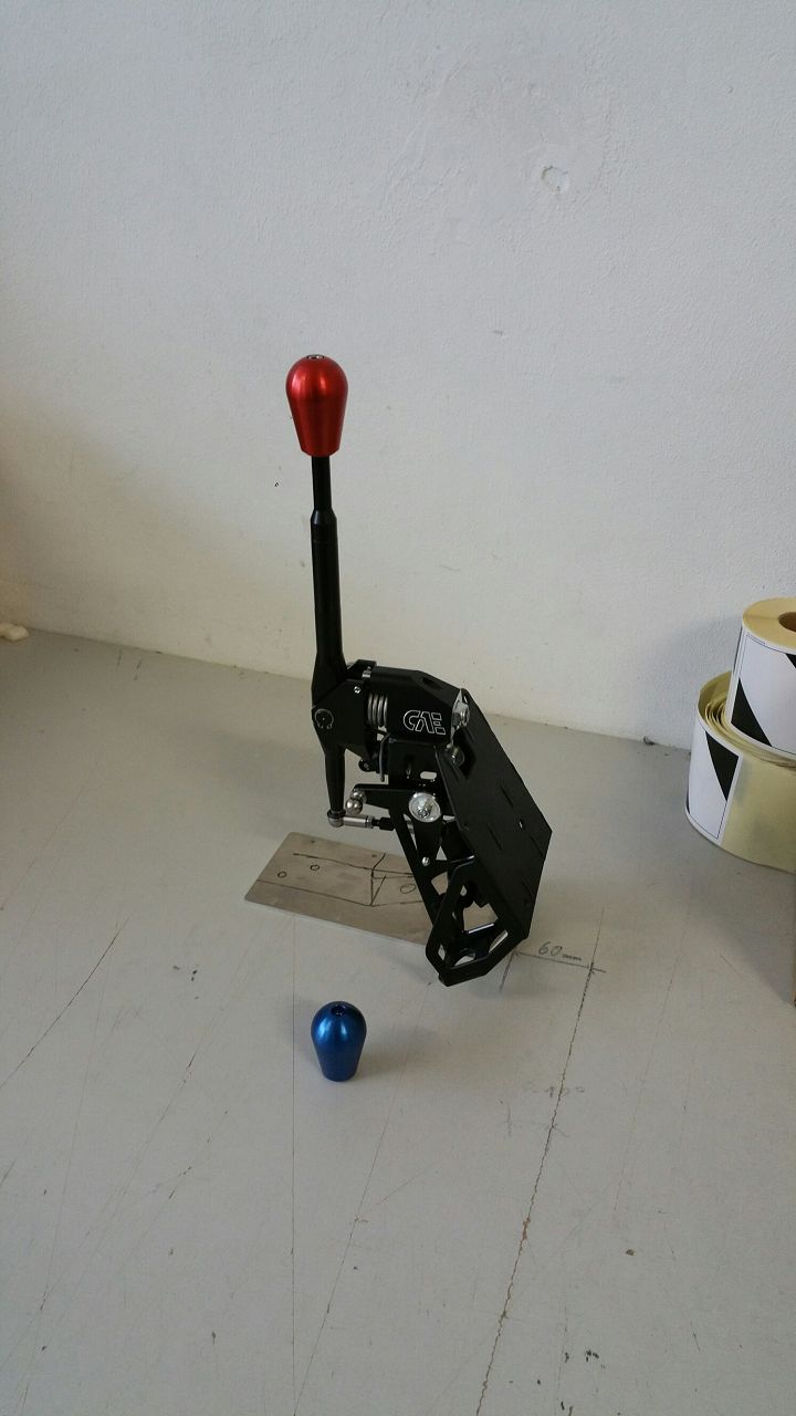

    CAE Ultra Shifter - Optimiert für den Motorsport mit folgenden Features:
    • Universalkit für XXX mit Seilzuggetriebe. Dieser Schaltungstyp nutzt die serienmäßige Rückwärtsgangsperre im Getriebe (keine Mechanik am Schalthebel).
    • Kompletter Umrüstsatz inklusive längenoptimierten CAE HD Schaltseilen.
    • Kurze und superpräzise Schaltwege H-geschaltet.
    • Das Kupplungssystem bleibt original.
    • Rennmässige Optik.
    • Optimale Ergonomie mit dem Focus Motorsport: Perfekte Positionierung des Schalthebels dicht am Lenkrad. Das H-Schaltschema liegt innerhalb von ca. 65 x 65 mm.
    • Geringes Gewicht und hohe Stabilität: Die Fräs- und Drehteile bestehen aus 7075er Aluminium, die Unterkonstruktionen aus lasergeschnittenem, 3 mm starkem Aluminiumblech AlMg3. Die Teile werden im WIG-Schweißverfahren zusammengefügt und für ein optimales Finish schwarz eloxiert.
    • Problemloser Gangwechsel unter Last bzw. bei Kurvenfahrt.
    • Integrierte Mittellagefeder, dadurch perfektes Feedback beim Gassenwechsel während des Rauf- und Runterschaltens.
    • Rechts-/Linksanschläge und Rückwärtsganganschlag separat einstellbar.
    • Einfacher Einbau durch kompletten Umbaukit, Lieferung erfolgt mit sämtlichen Kleinteilen, Befestigungsmaterial und detaillierter Einbauanleitung.
    • Shifter ist vorgesehen für Fahrzeuge ohne Innenausstattung bzw. ohne Mittelkonsole und nutzt die Befestigungspunkte des originalen Schalthebels.
    • Nur komplett schwarz eloxiert, Schaltknauf eloxiert in titangrau (Standard), blau, rot, schwarz, silber oder orange lieferbar.
      Gesamthöhe ü.A.: ca. 500 mm Gesamtlänge ü.A.: ca. 240 mm Maße Grundplatte: ca. 240 x 133 mm Schaltweg: ca. 65 mm Wählweg (Querrichtung): ca. 65 mm Gewicht (komplett): ca. 2,05 kg Versatz des Schaltknaufes (hinten / oben): ca. 70 / 150 mm

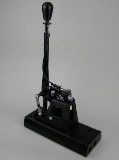

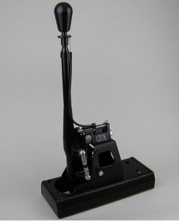

  • Noch ein paar Fotos - der Shifter kann mit verschiedenen Griffen ausgestattet werden!
      (30,29 kB, 419 Mal heruntergeladen, zuletzt: )
      (10,25 kB, 403 Mal heruntergeladen, zuletzt: )

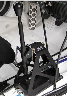

  • Da Tiefflieger nur ein paar Fahrminuten von der Firma CAE entfernt wohnt, wird er dort mit seinem Abarth hinfahren und mit denen vor Ort nach der optimalsten Installations-Lösung suchen.
    1. Variante: Ziel ist auf Grund der Thematik, dass der Original-Schaltstock recht weit oben montiert ist, die Originalaufhängung/Verschraubungen zu nutzen um dort direkt mit dem neuen Shifter anzudocken. Damit bleibt mal unten alles beim alten und muss nicht verändert werden.
    2. Variante: wie bereits oben vorgestellt

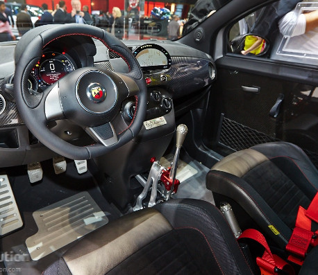

    Um noch mal hier ganz klar zu erwähnen, es bleibt die H-Schaltung erhalten - nur eben ultrakurz und mit sauber angepassten Übersetzungsverhältnis, damit die Schaltvorgänge knackig und genau sind mit deutlich geilerer Optik. Die Biposto-Lösung ist auch ganz klar eine H-Schaltung (siehe Pfeil im Bild) und kann mit dem Seriengetriebe wie es hier 99,99% haben auch problemlos verwendet werden. Die habe es nur mit dem DOG RING Getriebe in Verbindung gebracht, damit es einfach cooler aussieht und für uns fast unbezahlbar wird....

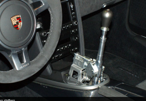

    siehe 0:20 (Porsche)
    siehe BMW
    siehe Mini 0:30

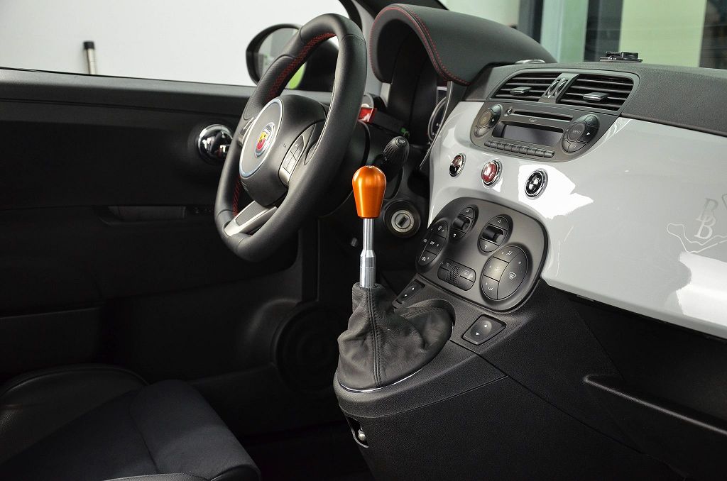

  • Habe mir die Shifter-Positionierung überlegt und bin zur Ansicht gekommen, dass der Shifter am Originalplatz ergonomisch am besten hinpasst. Wenn man die Shifterpositionierung in modernen Rallycars/Tourenwagen usw. sich ansieht, die sind einfach klar auf Lenkradhöhe und nahe am Lenker positioniert. Ich habe versucht einen CAE-Shifter in die Originalposition zu integrieren um eine Positions- und Größenvorstellung davon zu bekommen. Also mir würde es persönlich so am besten passen - die Bipostolösung ist eher zu tief und für nicht ausgeräumte Autos ein zu teurer Eingriff auf Grund des Verkleidungsproblemes. Habe bei einer Ansicht bewußt den Originalschalthebel durchscheinen lassen um den Größenvergleich besser abschätzen zu können :D
    So wie es aussieht, hat diese Variante hier den größten Zuspruch und werden diese auch als einzige Variante in Betracht ziehen :top:
