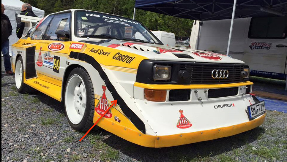

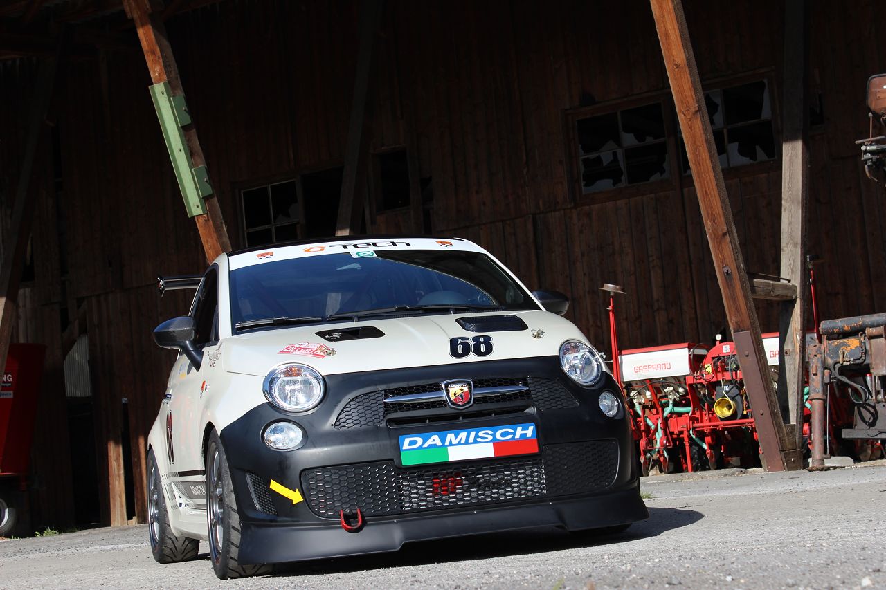

    Ich habe dieses Foto kommentarlos auf facebook gefunden - jedoch möchte ich die Teile selbst nicht in Carbon. Mir gefällt dieser Frontsplitter außerordentlich gut und passt zu meinem Wagenkonzept. Ich meine, dass man sowas problemlos auch selbst über den Winter herstellen könnte. Dazu habe ich ein Video gefunden wie sowas mal grundsätzlich anzugehen ist. Nun und hier beginnt mein eigentliches Thema. Wie dick muss so ein Teil sein, dass es ausreichend Stabilität hat (dabei nicht zu schwer wird)? Wie viele Lagen soll man dafür mindestens einplanen? Ja und was halt sonst nach alles dafür erforderlich wird. Freue mich und hoffe auf die eine oder andere fachliche Hilfestellung.
    Sieht mal zumindest nicht so schwierig aus:

    roberto il grande, man sieht so ein extremes Teil wie oben bei Bergrennfahrzeugen und in ein weniger abgeschwächter Form bei GT3 Renner usw.. Denke aerodynamisch wird es einen gewissen Einfluss bestimmt haben.

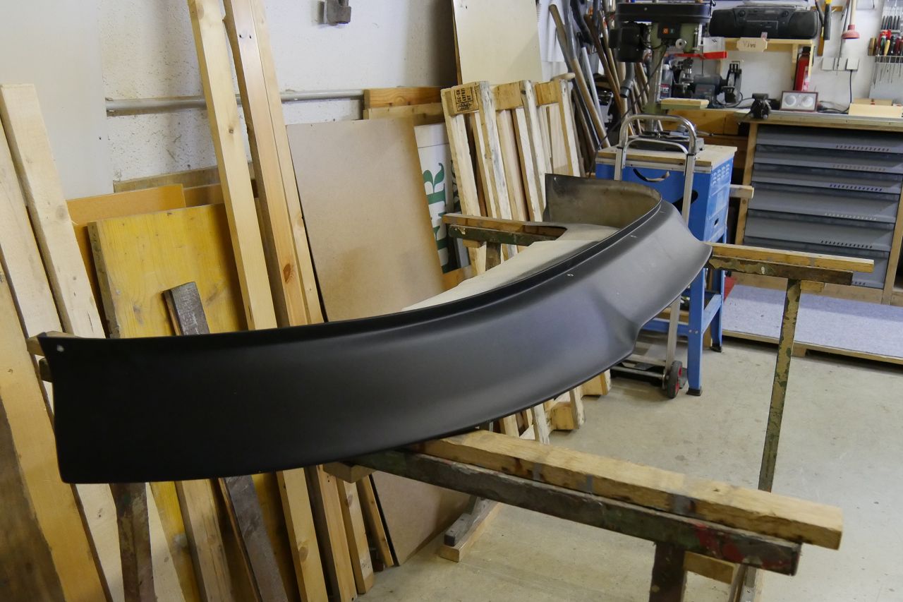

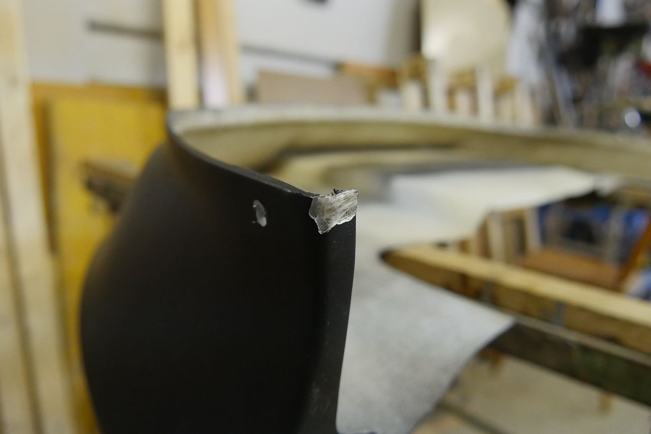

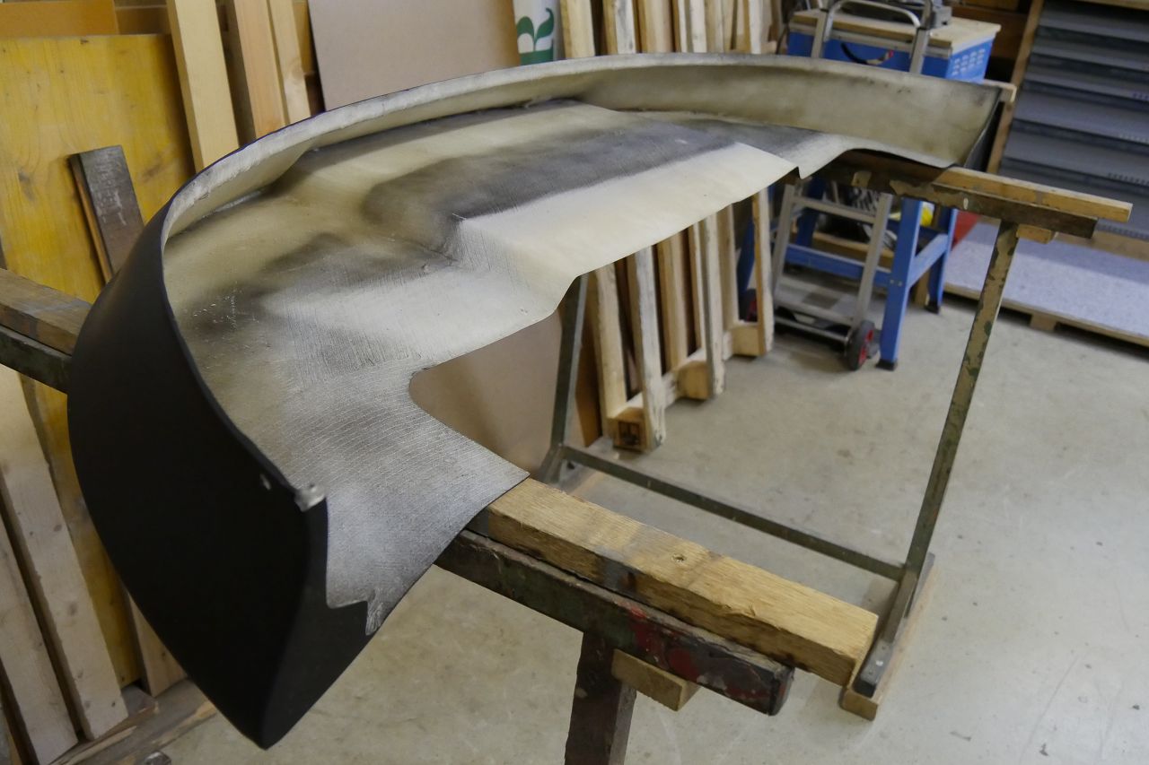

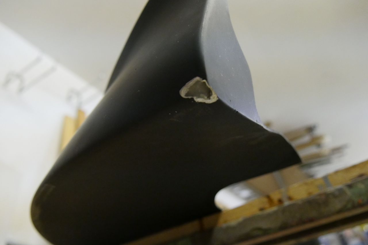

  • Der wäre schon mal nachzubauen - man könnte mit etwas Hirnschmalz gleich mal eine größere Lippe vorne raus laminieren (bei Neubau). Habe gelesen, man soll bei der Verarbeitung - Verkleben der Matten (das ansich ausgehärtete eher splitterfreudige Material) mit "gesättigten" Harz biegefreundlicher hinbekommen (zumindest soll es nicht splittern). Weiß wer was das für ein Harz ist (zum Herstellen von GFK-Neuteilen). Kolematten scheinen wirklich leistbar zu sein und eine Überlegung wert!
    Dann noch eine Frage zur optischen Veredelungs- bzw. Verfestigungsmaßname (der auf dem Foto), wenn man den Lack abschleift, könnte man da nachträglich noch eine Carbonschicht (mit Kohlegewebe) anbringen - auflaminieren (außen)? http://shop1.r-g.de/art/190231
    Wenn man mit Kohlegewebe bei den Kanten innen auch noch mal nachlaminiert, wird der Spoiler dann etwas robuster gegen Schlageinwirkung (soll nicht unbedingt splittern - das tut es jetzt schon an den Kanten...siehe Foto 127)?
      (110,64 kB, 444 Mal heruntergeladen, zuletzt: )
      (122,55 kB, 478 Mal heruntergeladen, zuletzt: )
      (149,42 kB, 392 Mal heruntergeladen, zuletzt: )
      (147,57 kB, 606 Mal heruntergeladen, zuletzt: )
      (124,2 kB, 569 Mal heruntergeladen, zuletzt: )
    2 Mal editiert, zuletzt von szhgc12 ()
  • ....zum Beispiel solche Absplitterungen an den Kanten im Vorfeld in den Griff zu bekommen (außen mit Kohlematten nachlaminieren?). Da hält der Spoiler gar nichts aus....Schönheit hat keine Relevanz - es geht um Stabilität und kann deshalb ruhig auch etwas "hardcore" aussehen.

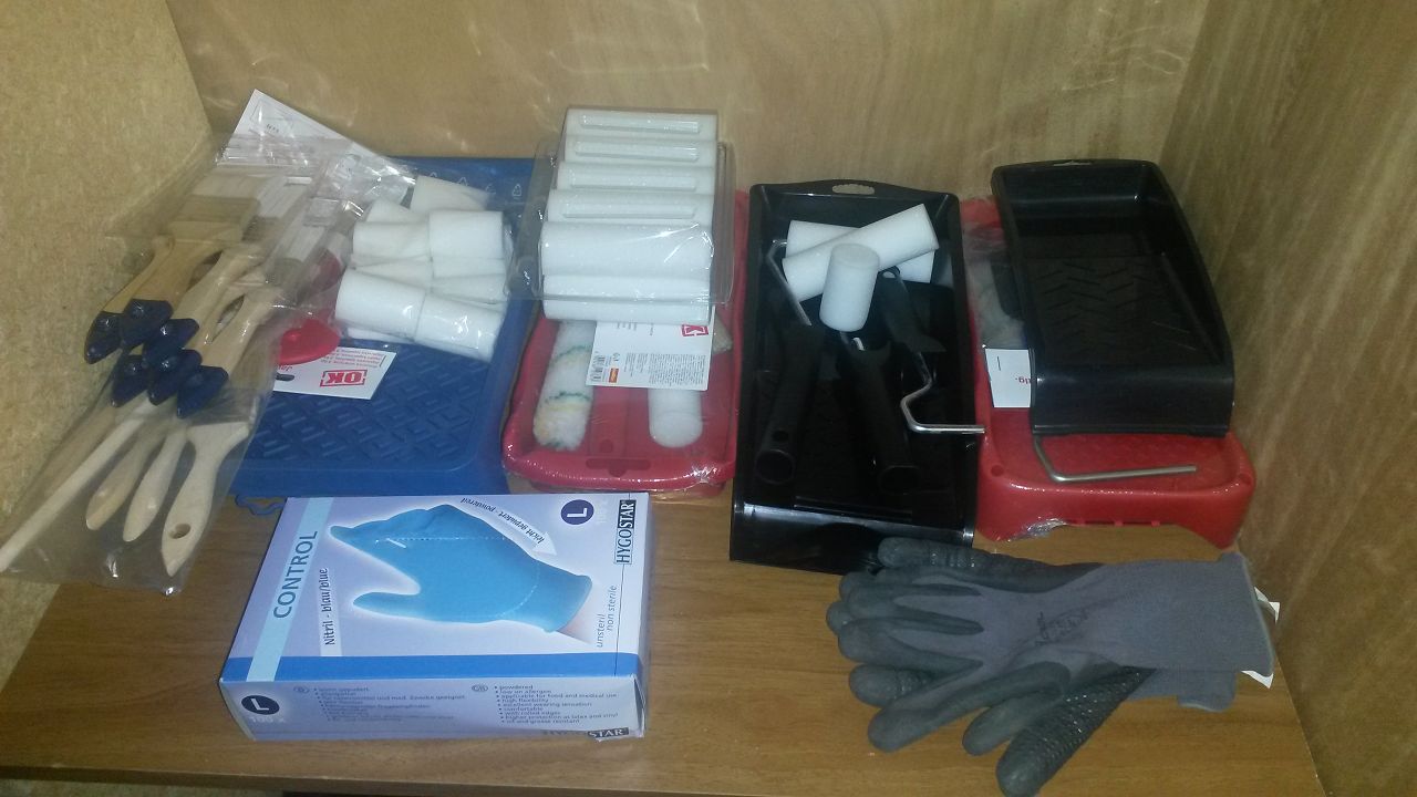

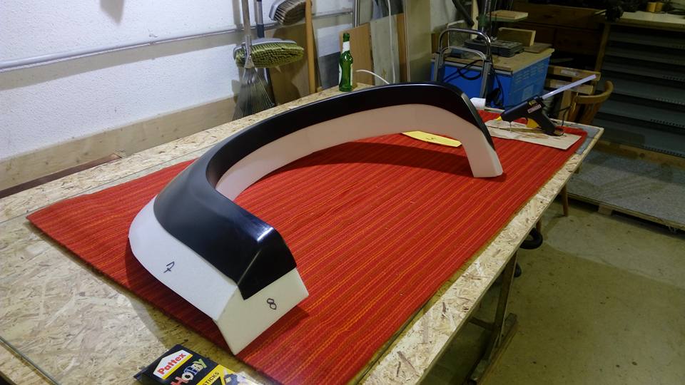

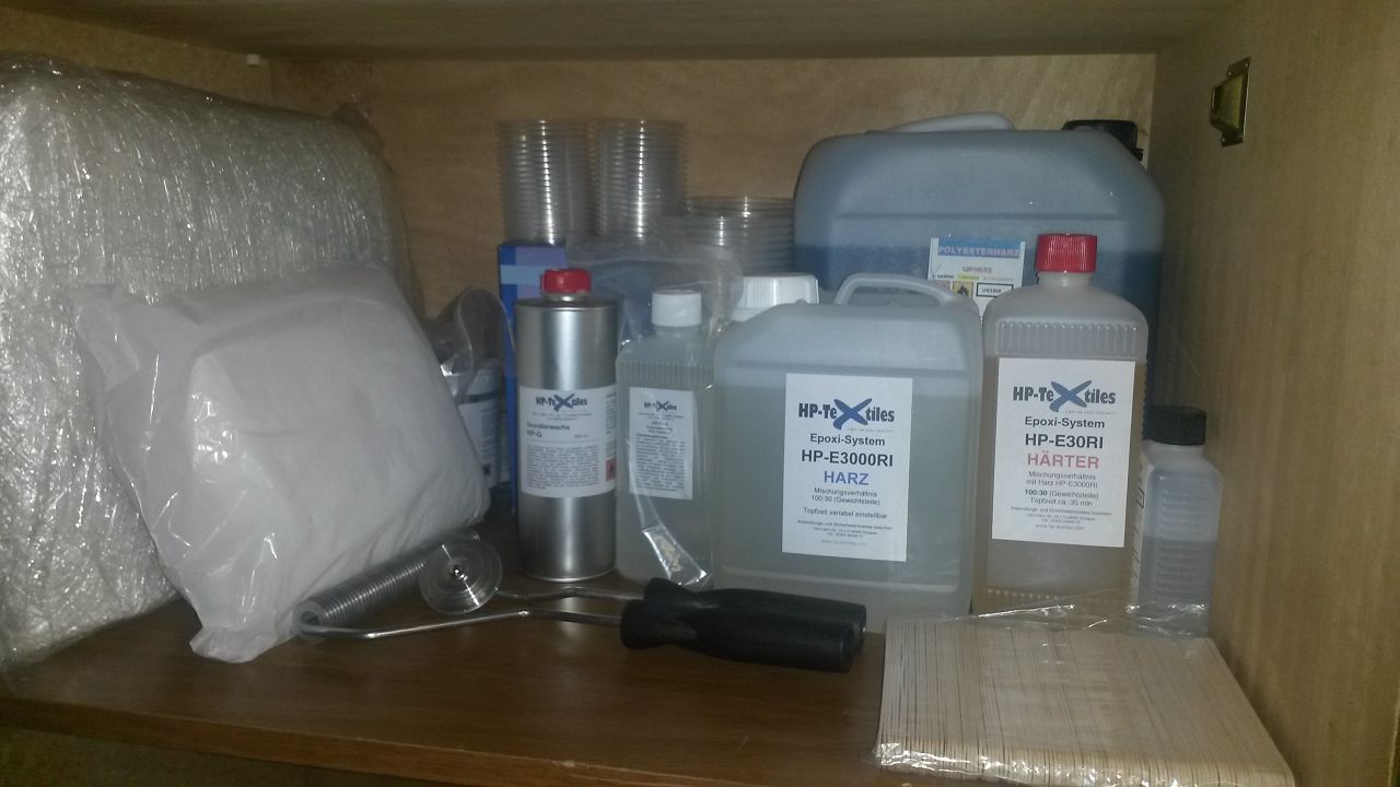

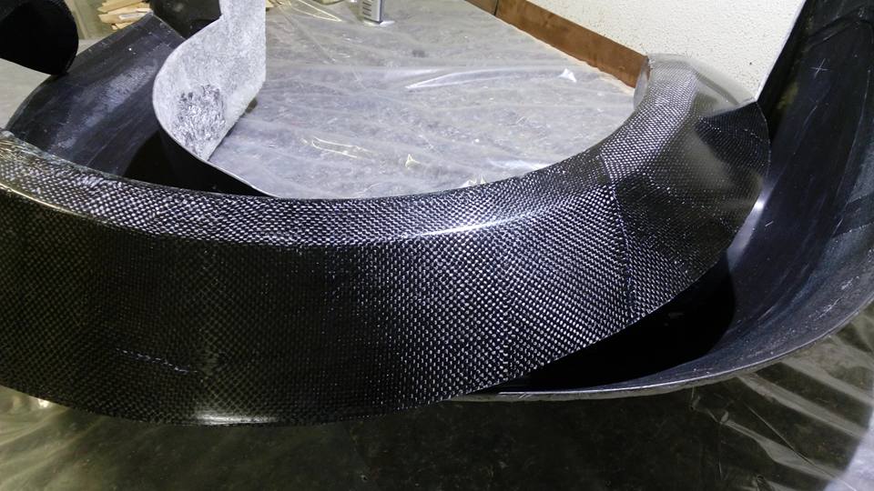

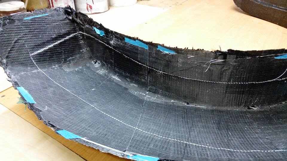

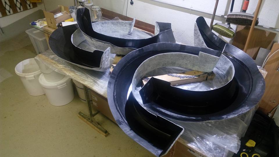

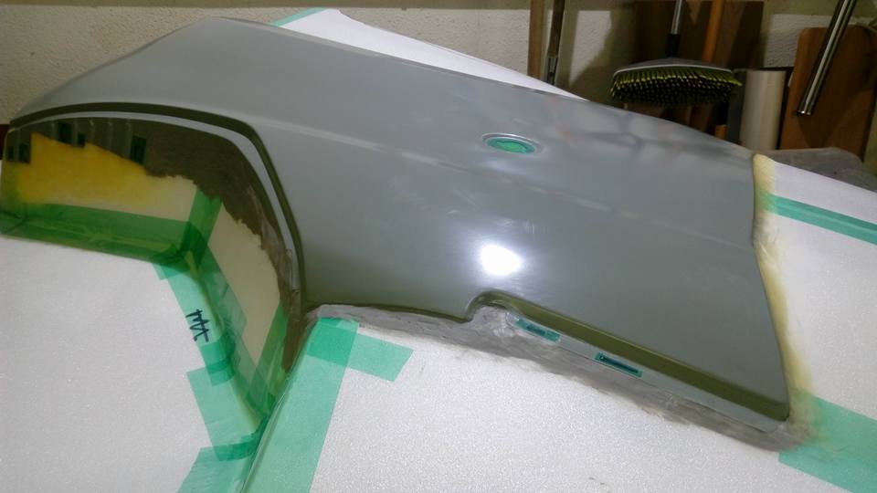

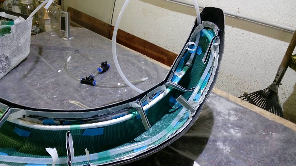

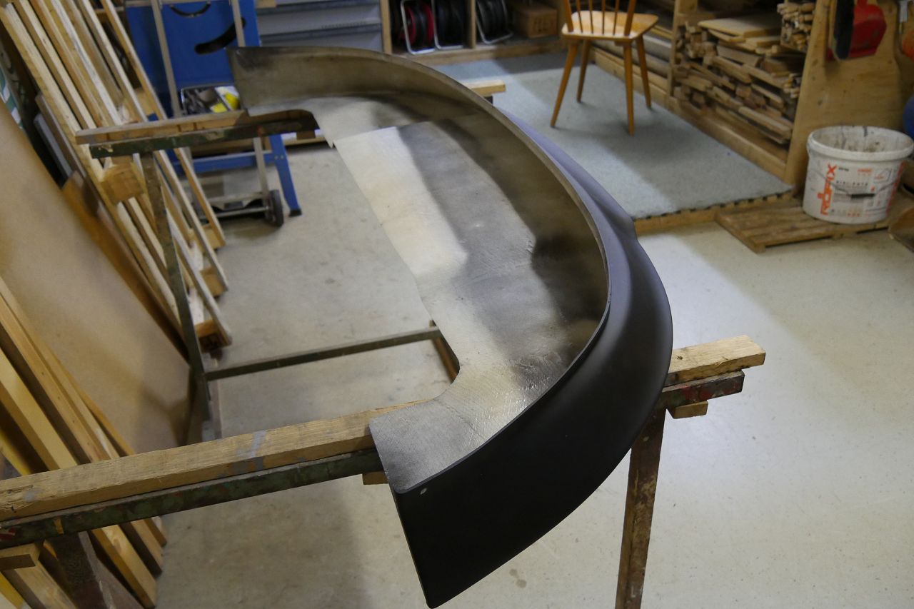

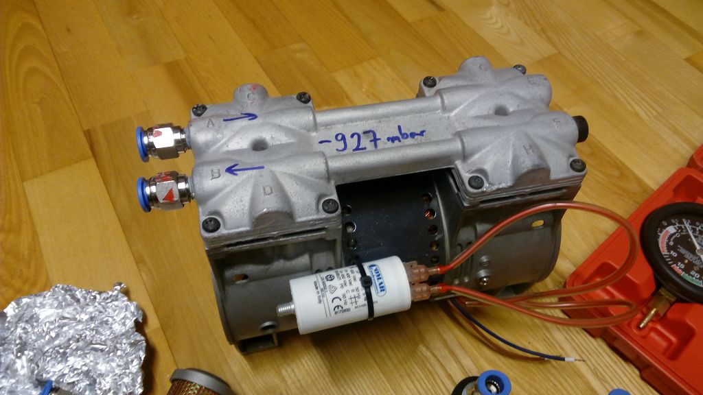

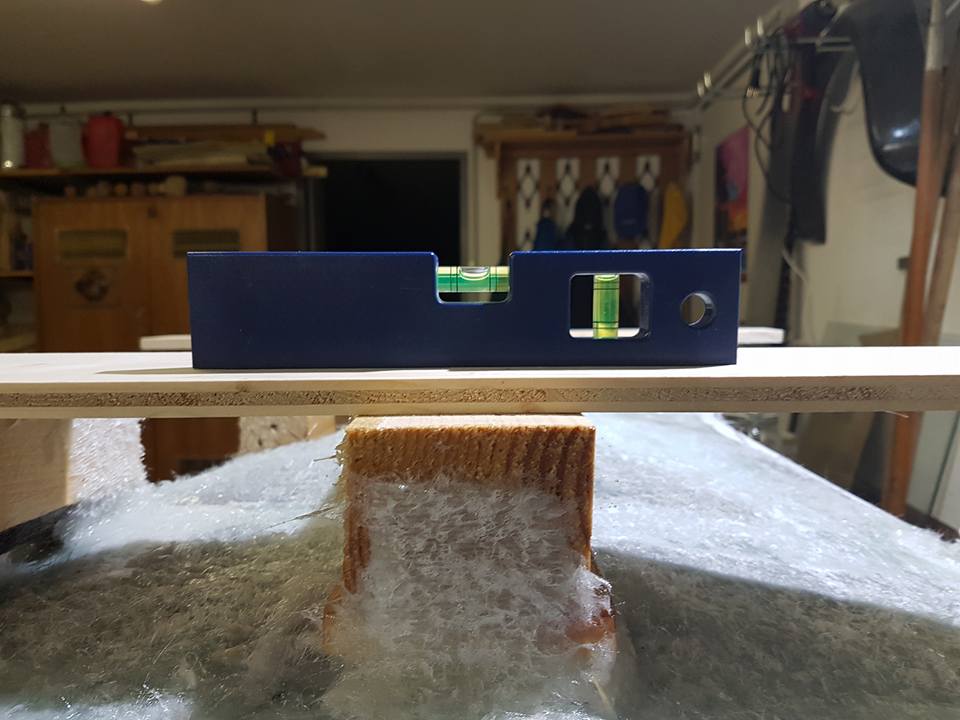

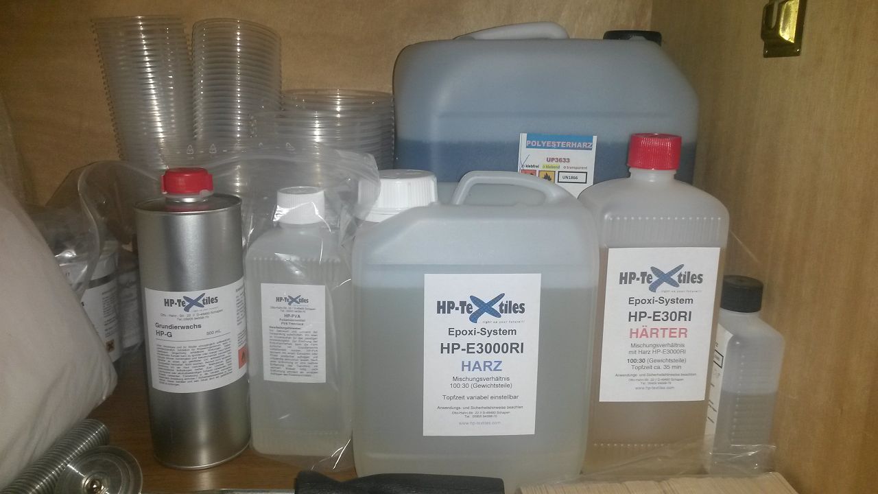

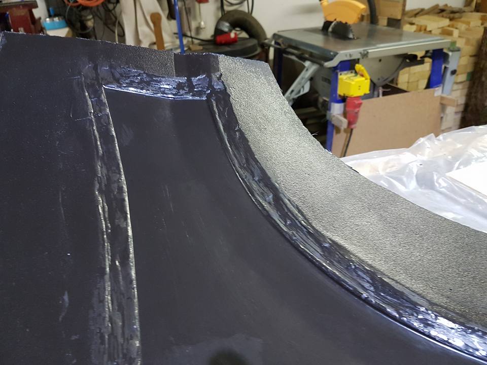

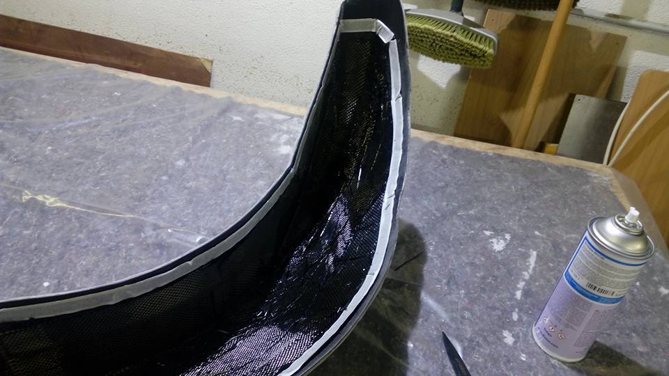

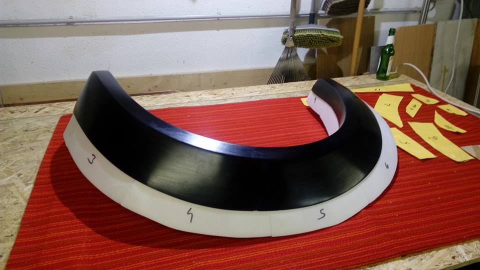

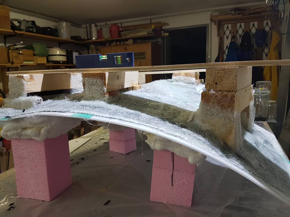

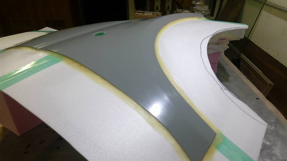

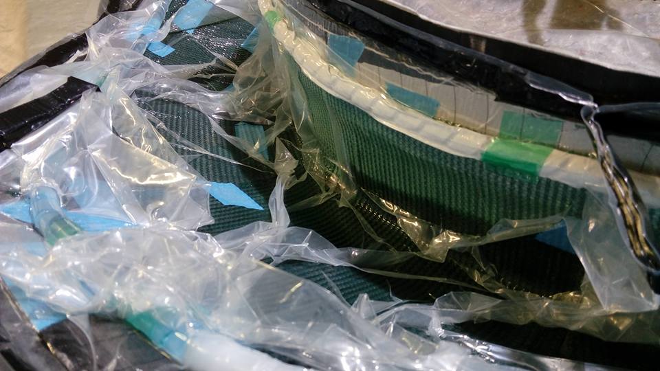

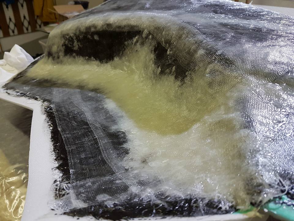

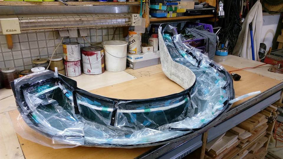

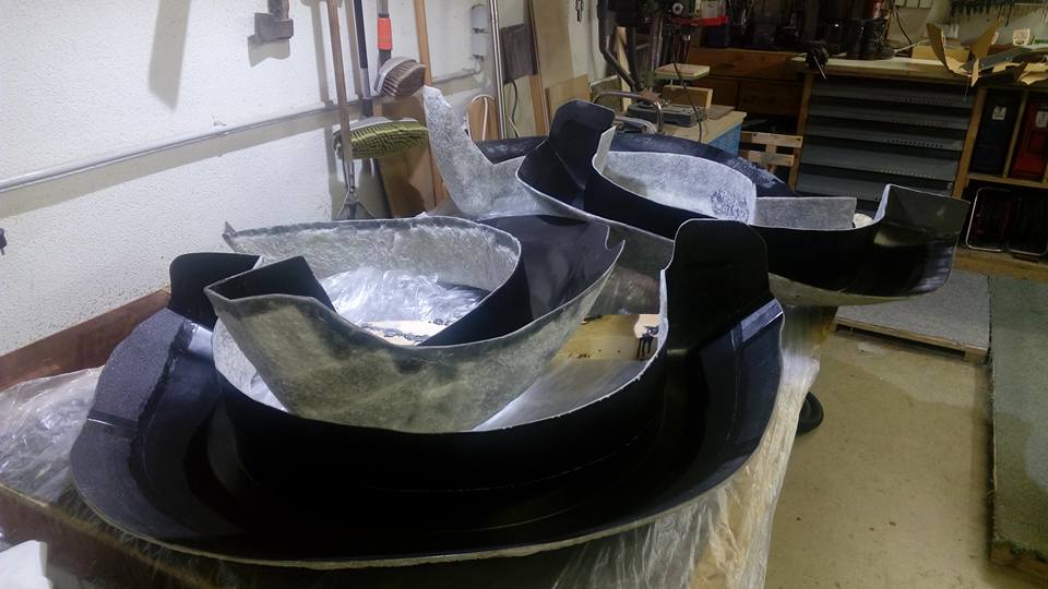

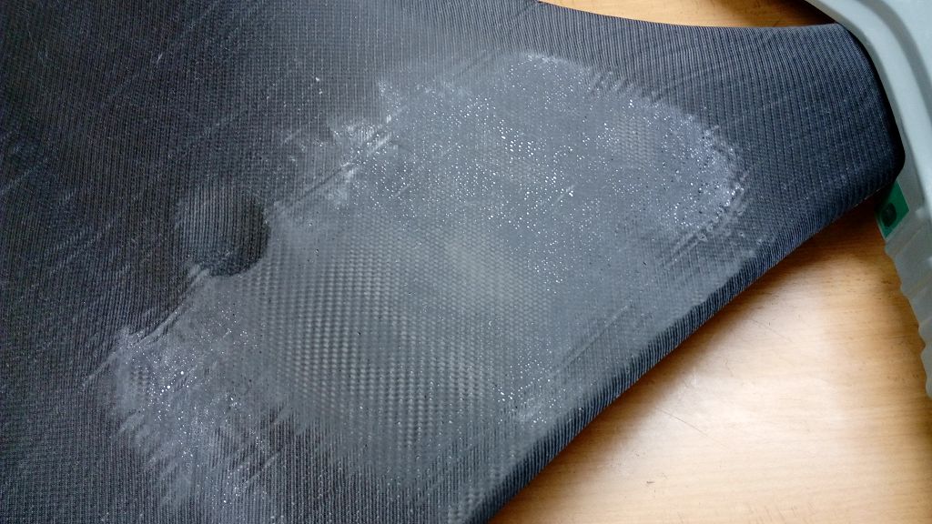

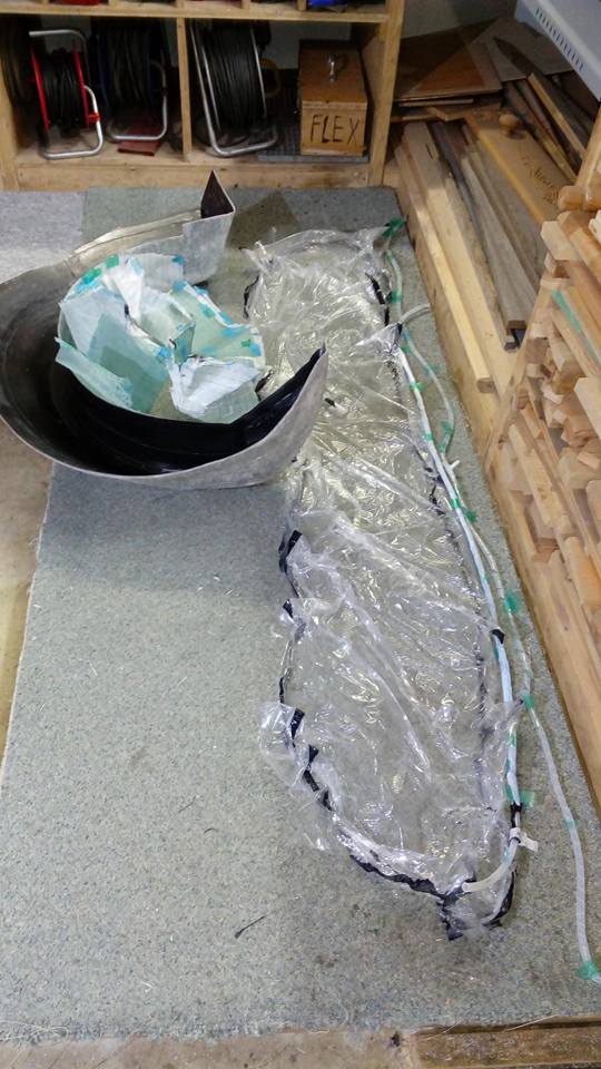

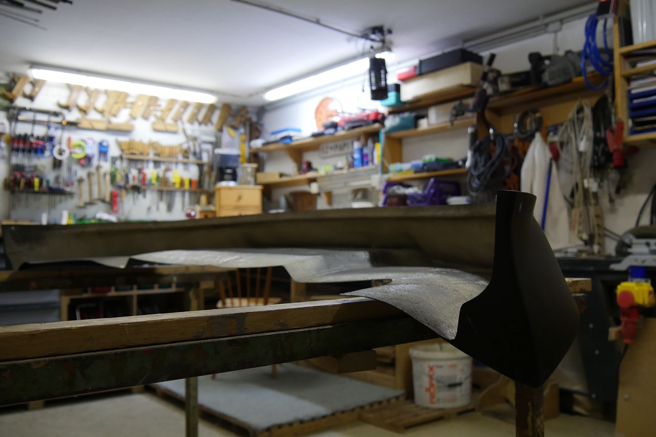

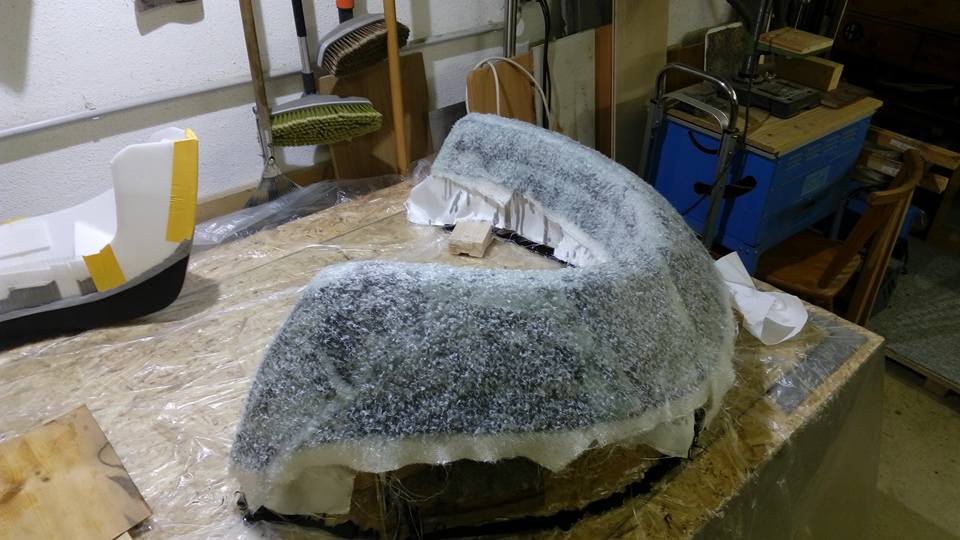

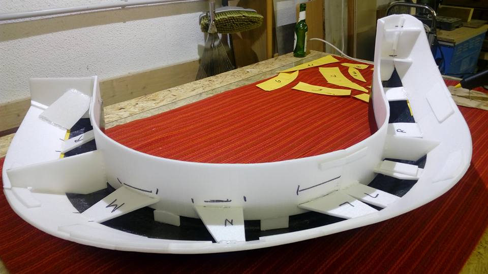

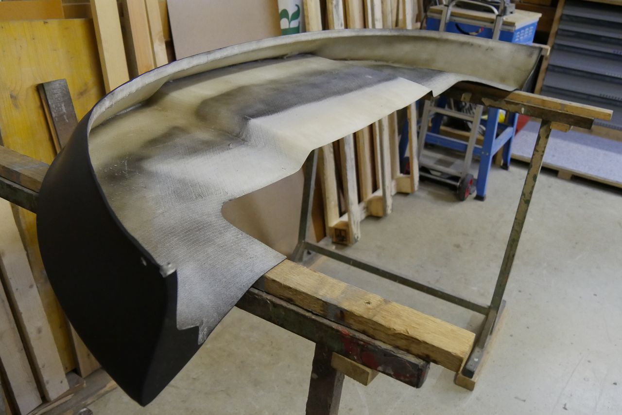

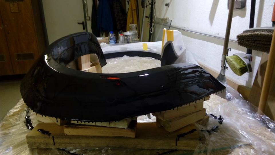

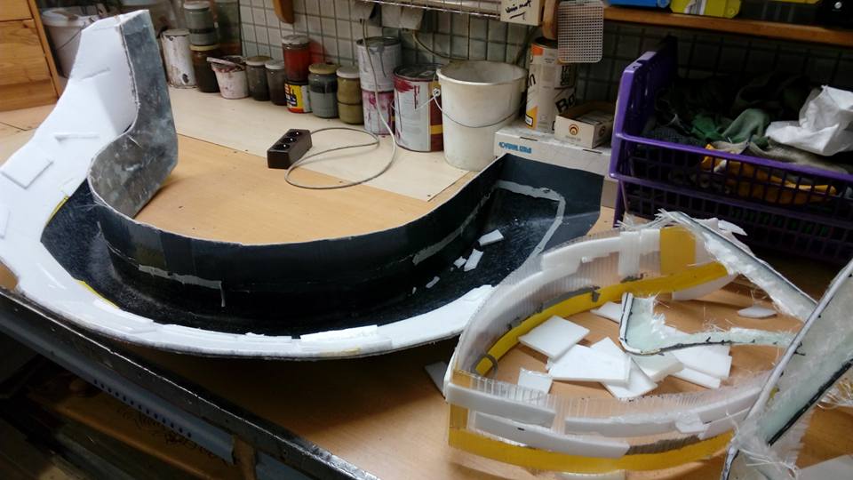

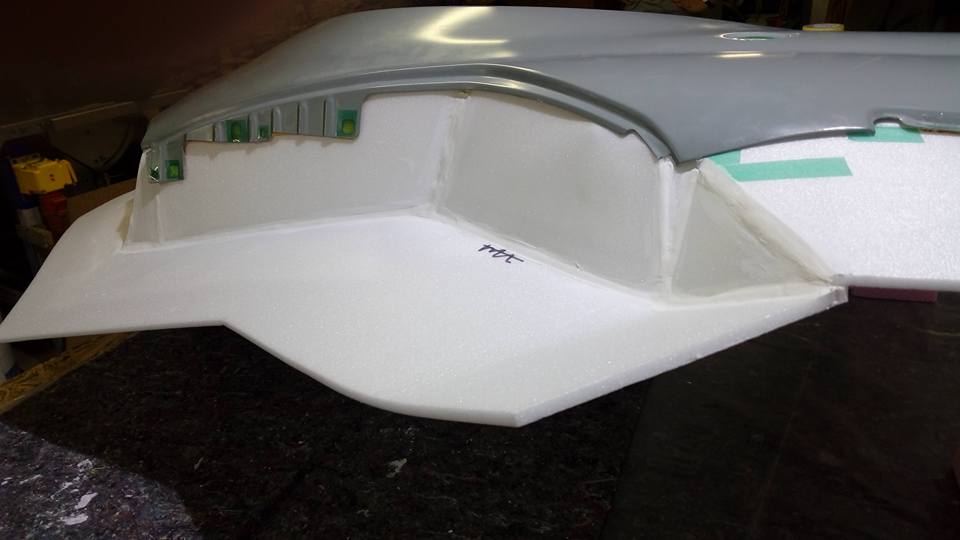

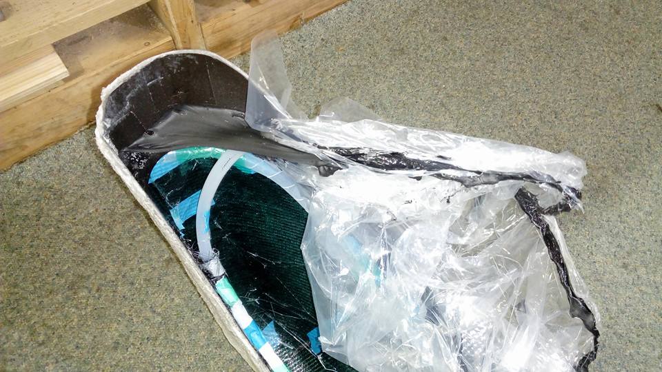

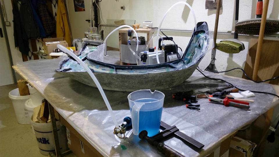

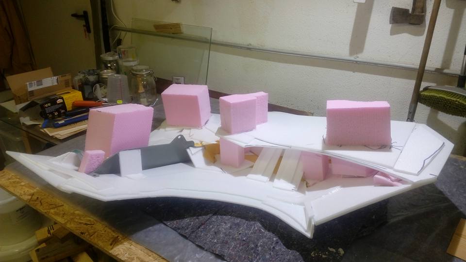

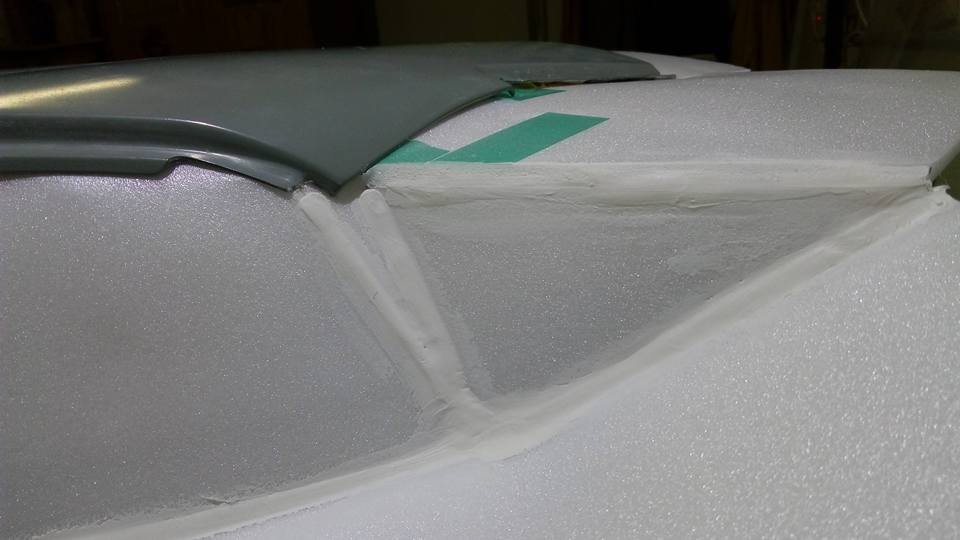

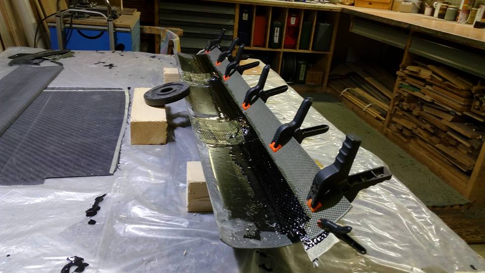

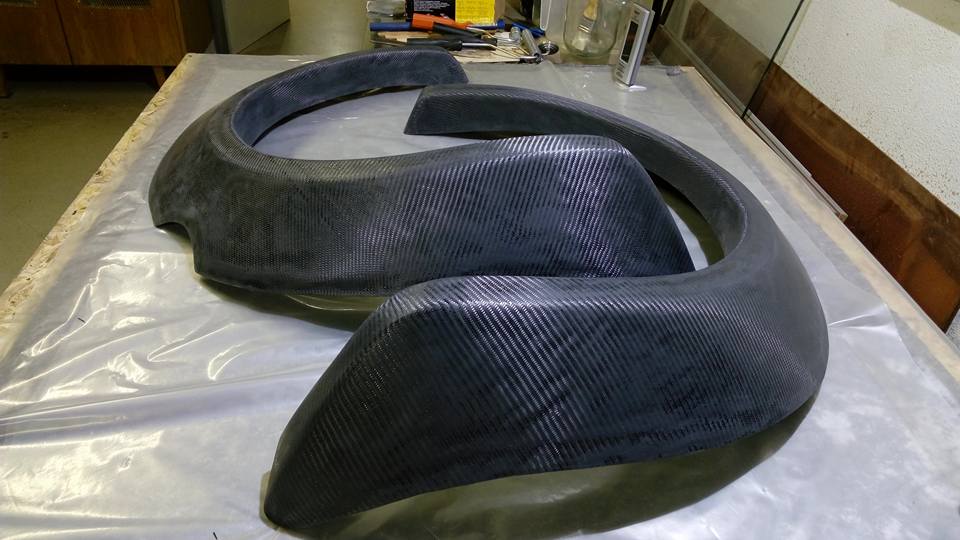

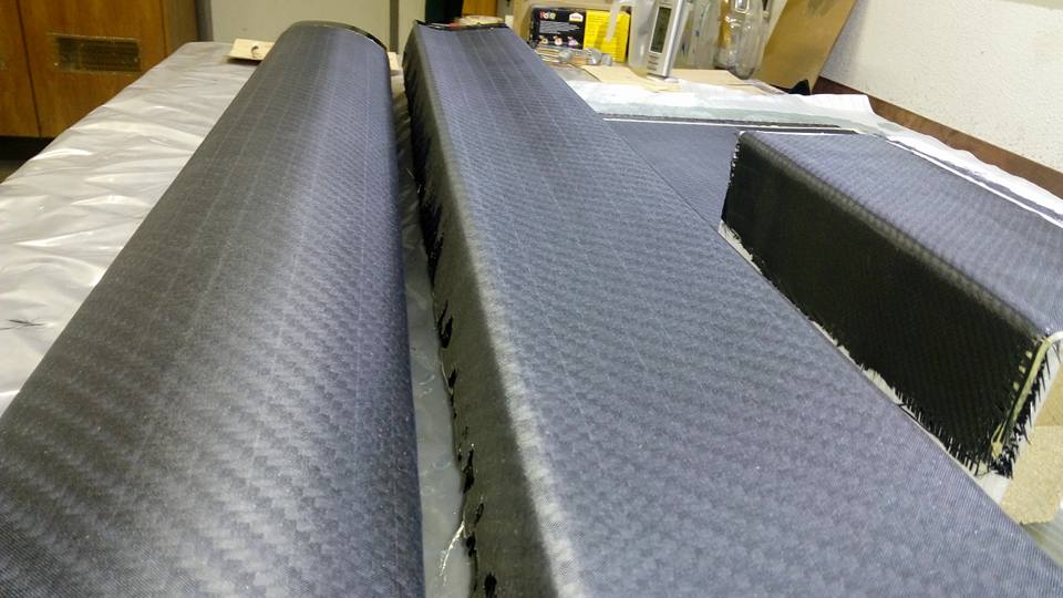

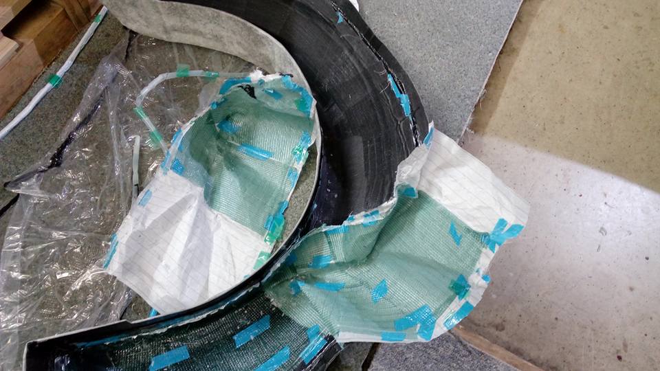

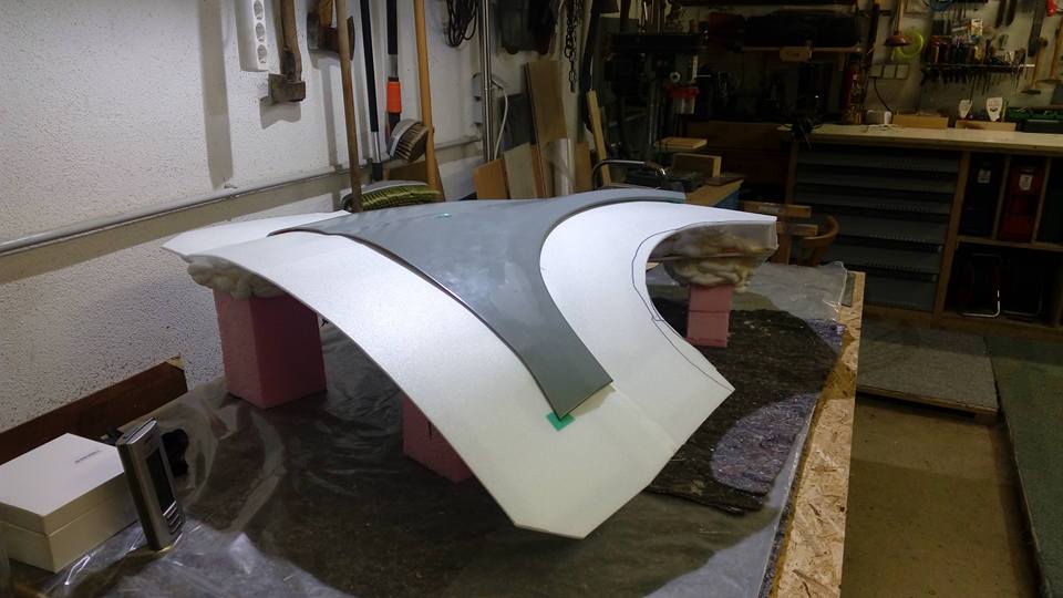

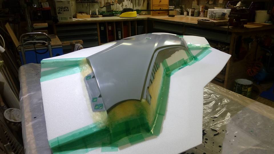

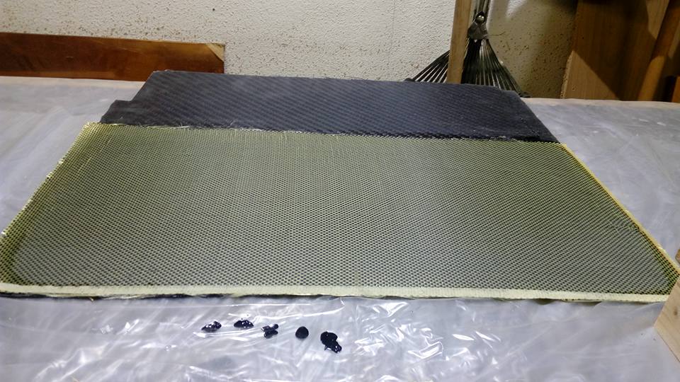

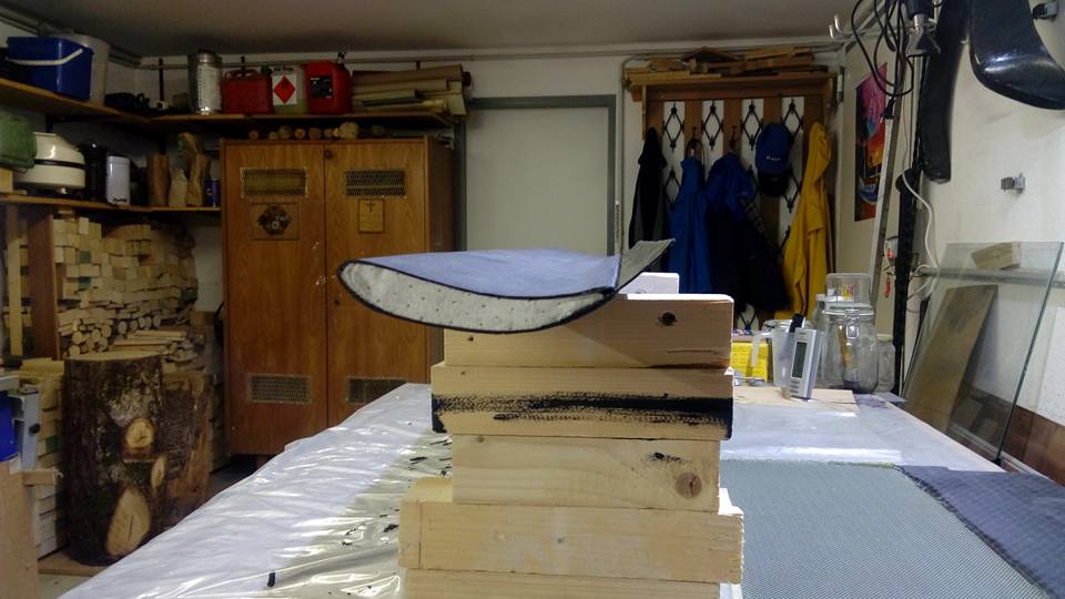

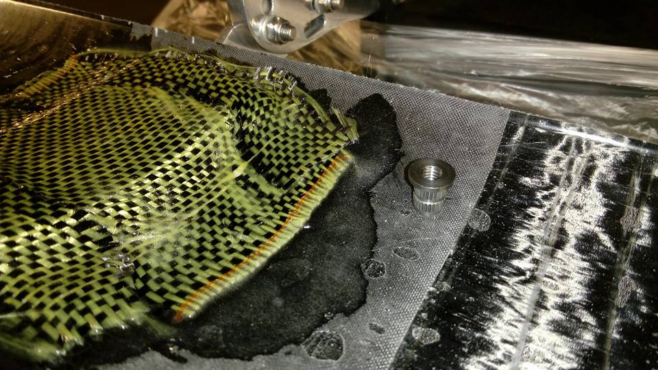

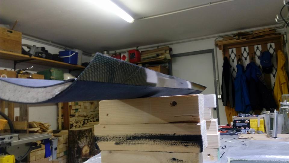

  • Da es leider hier so gut wie keine fachliche Resonanz mehr gegeben hat, habe ich mich selbst in dieses Thema weiter reingearbeitet. Die erforderlichen Materialien und Hilfsstoffe habe ich nun endlich alle vorliegen. Weiters habe ich mir zum Arbeiten noch eine 8mm dicke VSG Sicherheitsglasplatte 170x90cm besorgt um eine glatte Oberfläche zur Herstellung für große Carbonflächen/Platten usw. zu haben. So nun bin ich guter Dinge, mir deutlich günstiger schöne leichte Carbon-Innenverkleidungsteile und später dann Spoiler und Heckflügelteile herzustellen. Weiters habe ich mir auch noch GFK-Matten besorgt....Zum Starten liegen mal 6m² Carbongewebe (3K-Luft) 160g/m² Leinwand und 10m² GFK-Gewebe zur Verarbeitung bzw. Formenbau bereit.

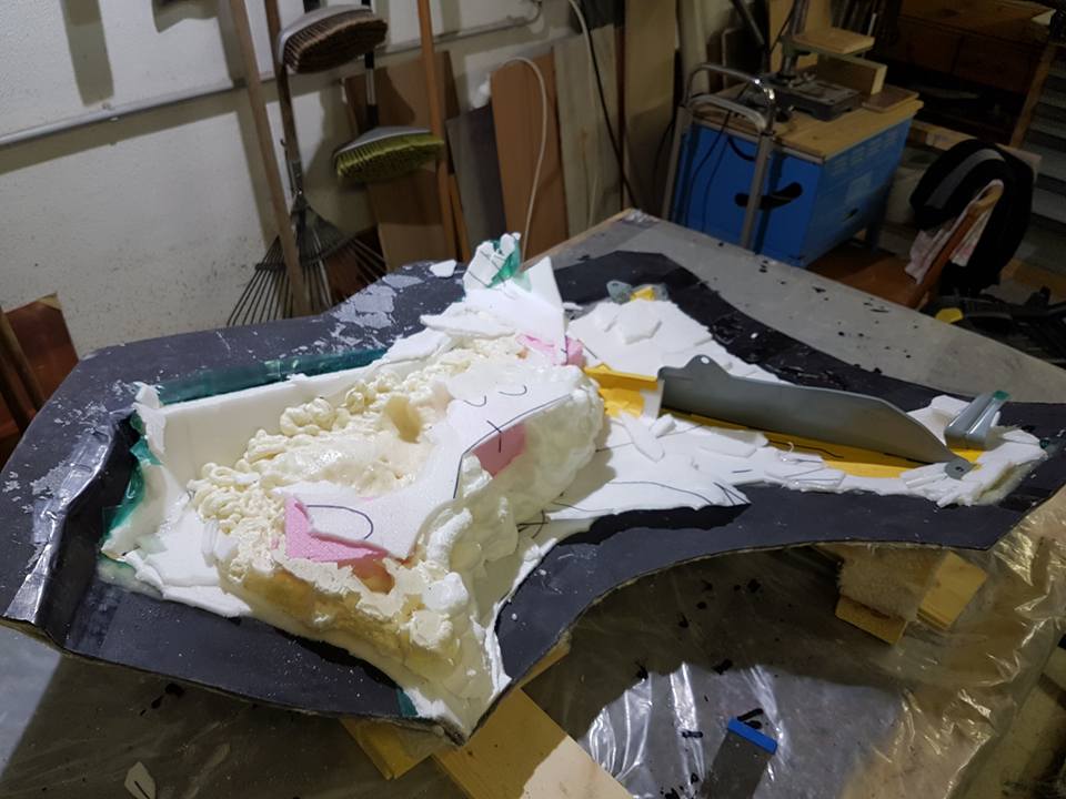

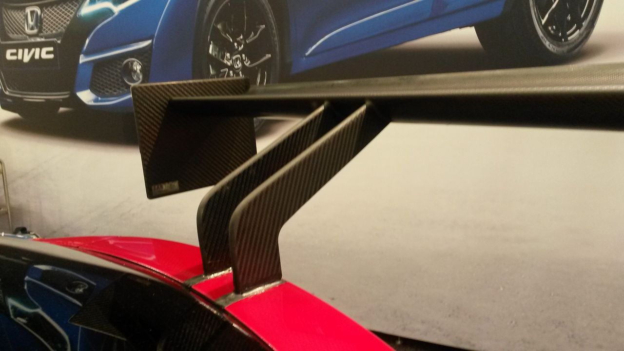

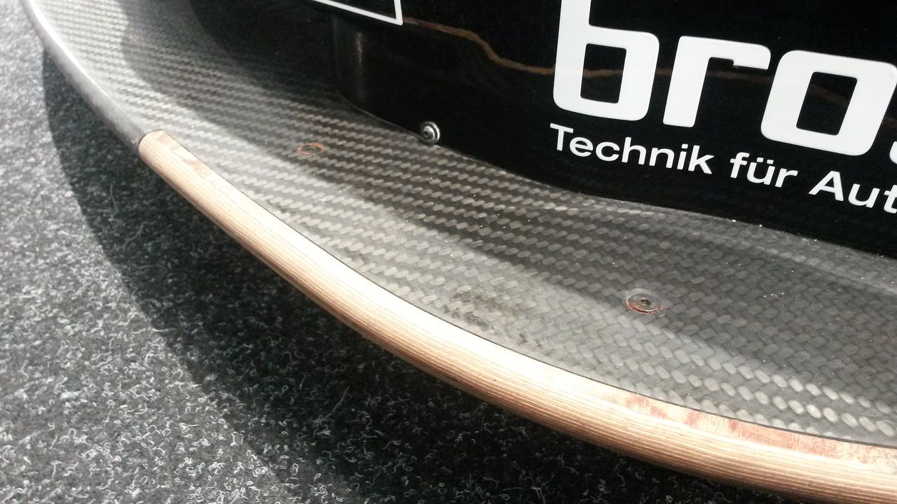

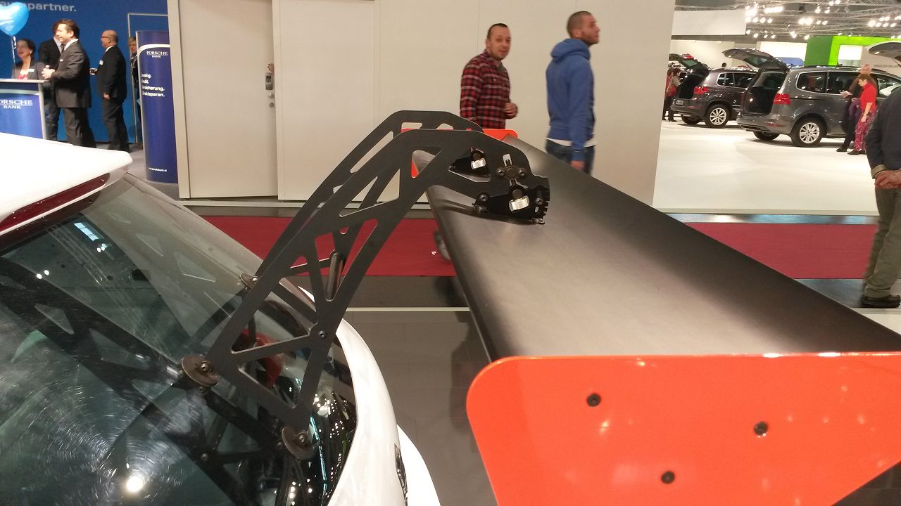

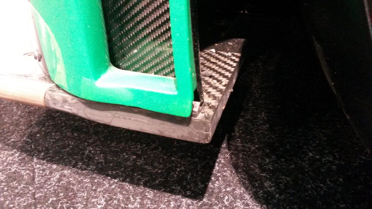

  • Auf der Vienna Autoshow sind ein paar Rennfahrzeuge ausgestellt gewesen und da habe ich mir das eine oder andere Teil genauer angesehen. Denke, dass man mit etwas Gehirnschmalz nicht an unüberwindbare Grenzen stoßen wird....Habe auch schon für Innenschraubgewinde die für den Heckflügel notwendig sind passende Blindnietmuttern zum Einkleben gefunden. Soweit dürfte das kein allzu großes Problem werden http://www.schraubenhimmel.de/…ndnieten/Blindnietmuttern
  • Na dann ans Werk! :thumbsup:

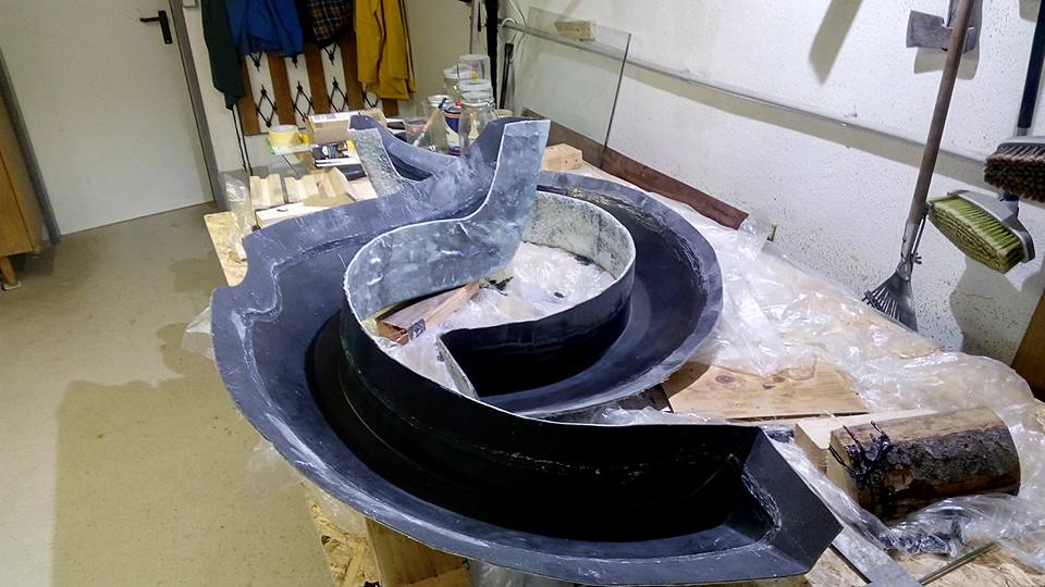

    EDIT: Das mit dem Holz sieht ja stark aus :D

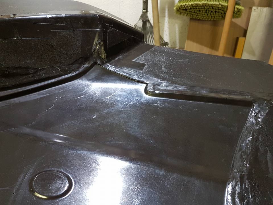

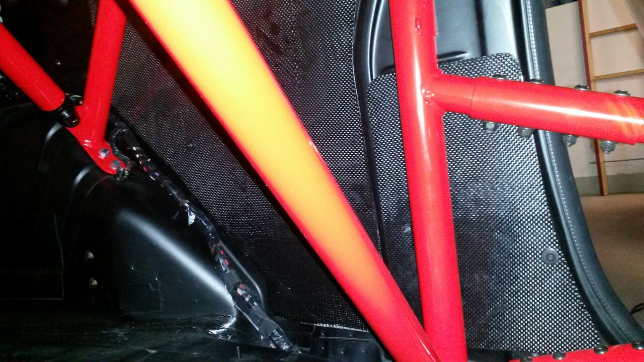

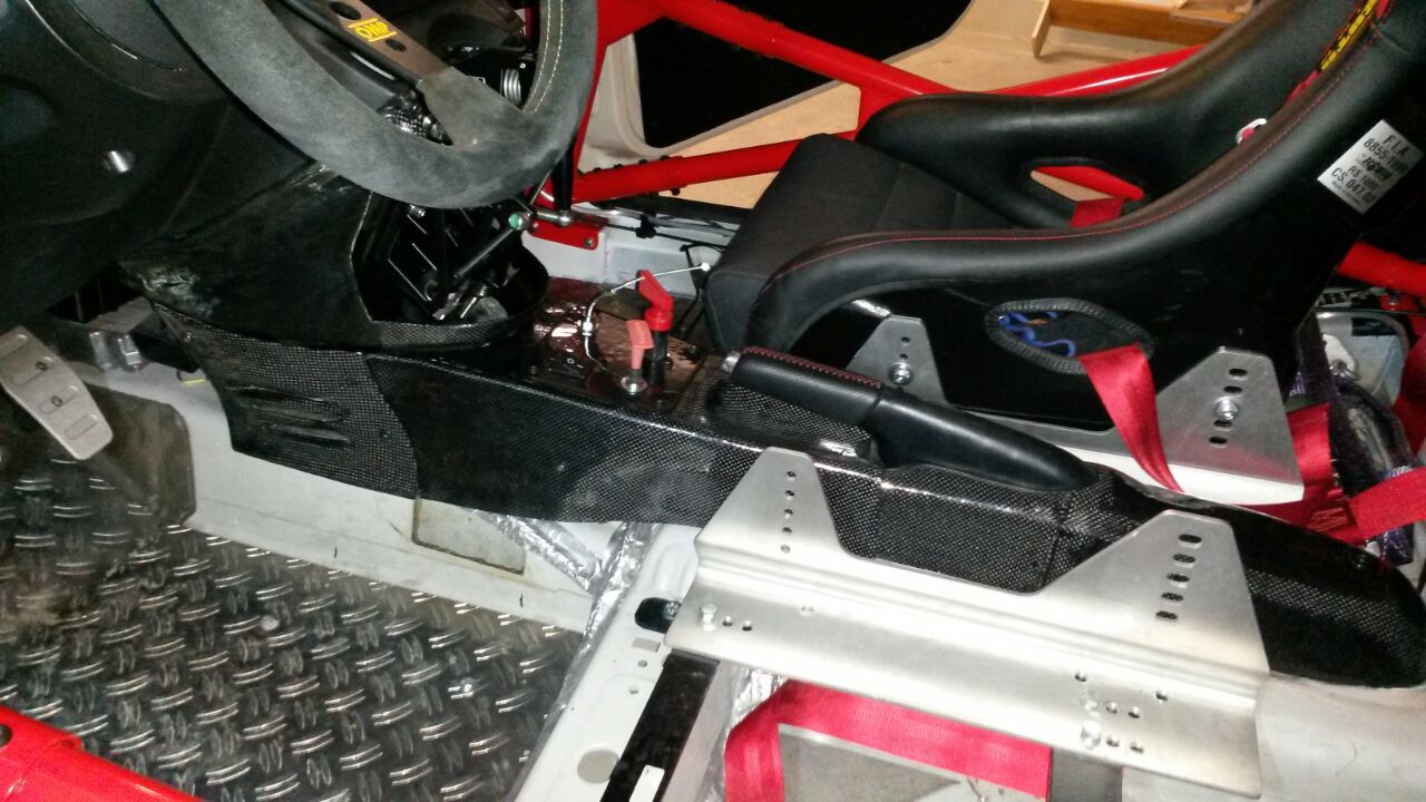

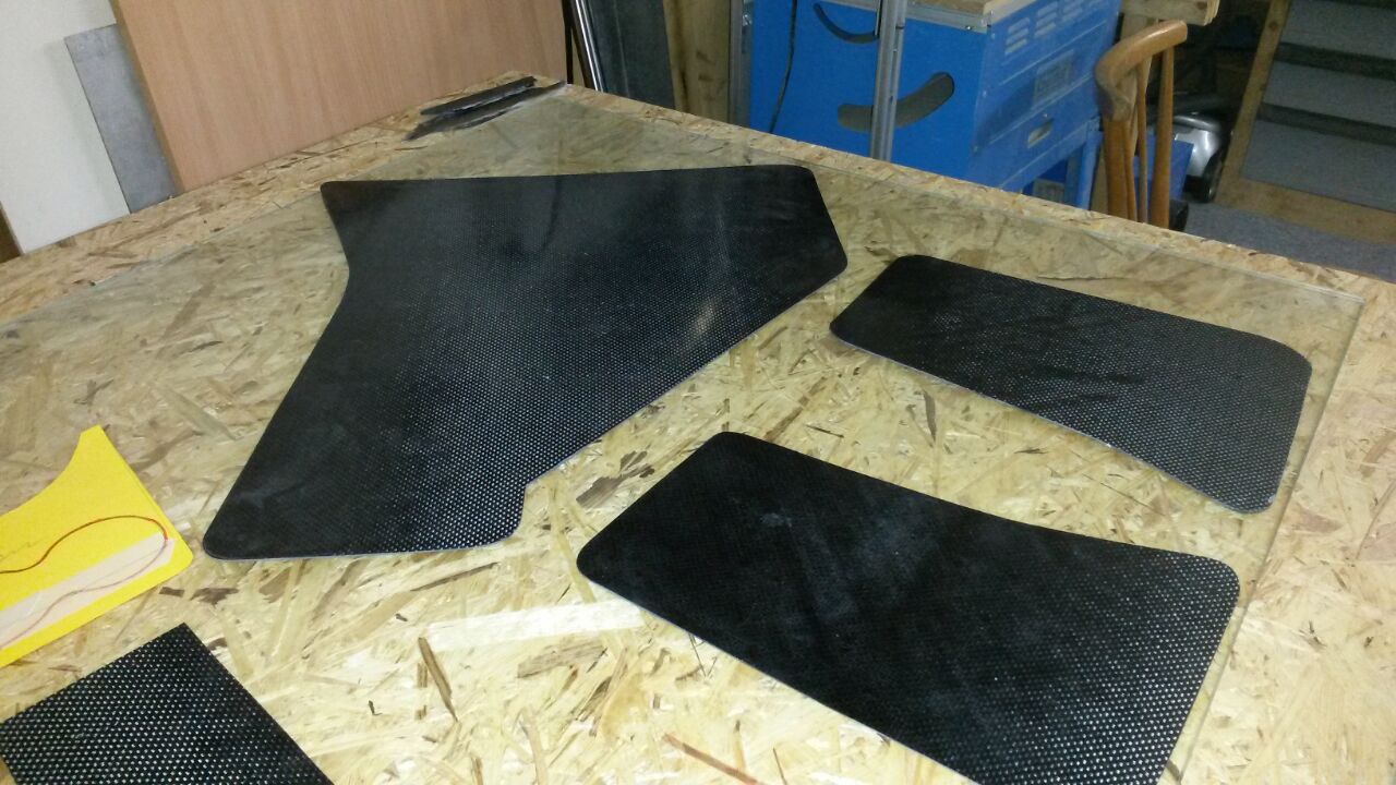

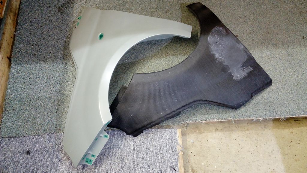

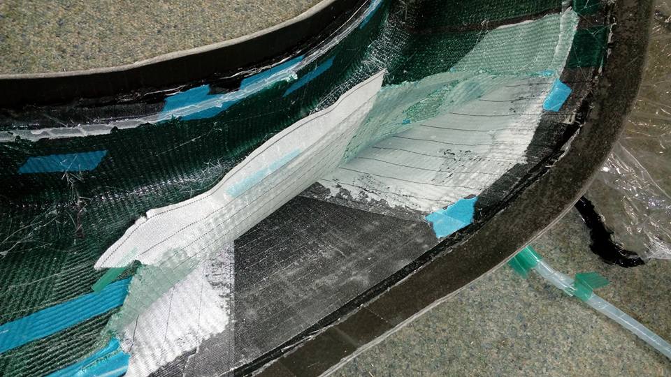

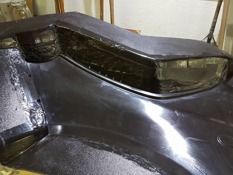

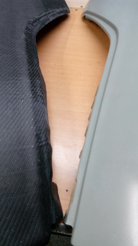

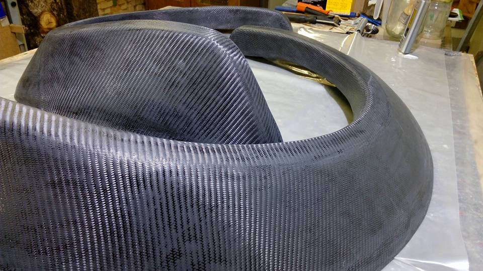

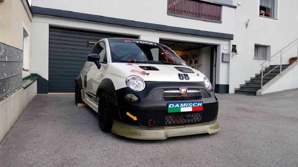

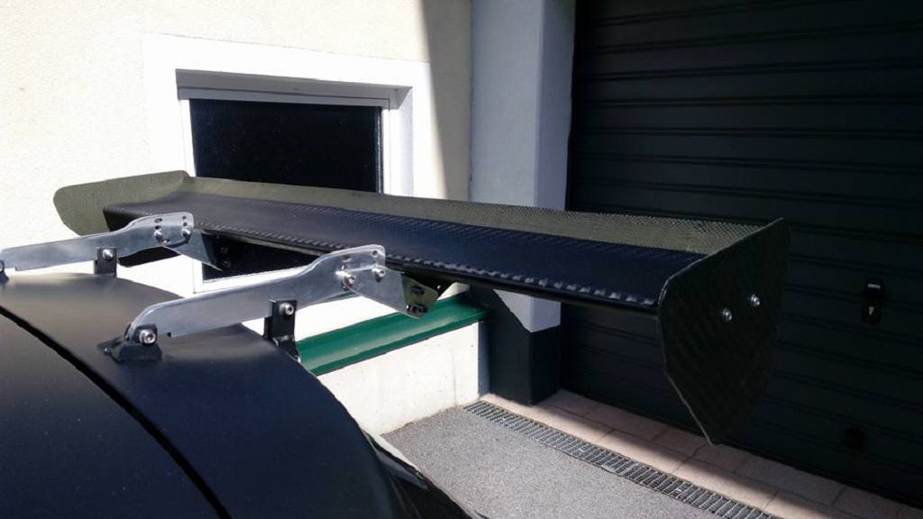

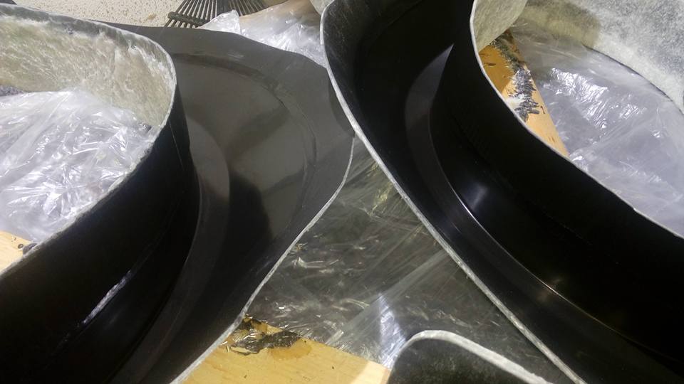

  • Die Garagen-Carbon-Bastelarbeiten tragen schön langsam Früchte. Hoffe, dass ich bis zum April alles fertig bekomme. Habe noch so einiges geplant.
