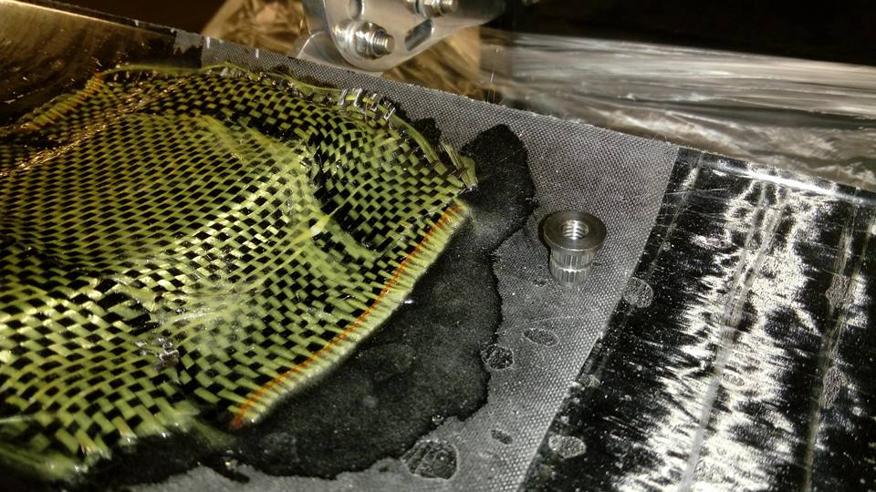

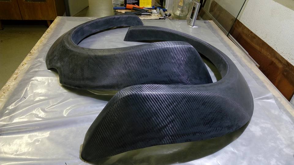

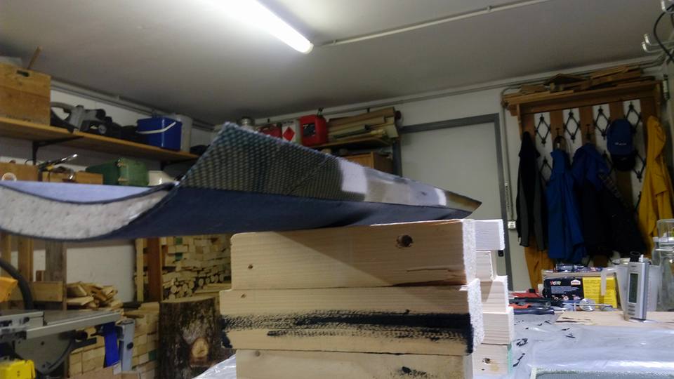

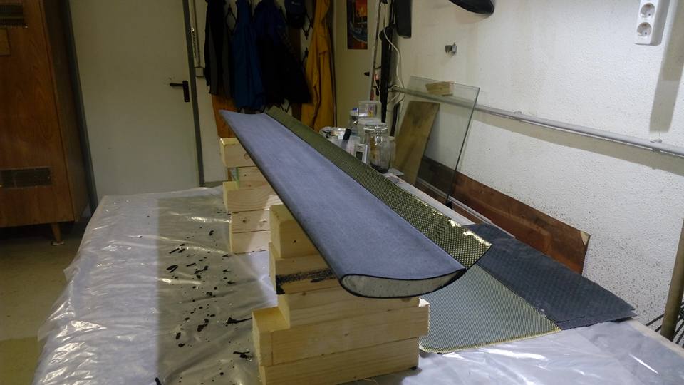

  • ...danke für eure Rückmeldungen - der Unterschied ist der, ich sehe das Kleingedruckte :D
    Wie schon vorhin geschildert, ist es kurz nach der Harzinfusion zu Komplikationen gekommen, die ich erst lösen musst (dauerte ca. 1,5 Stunden). Hatte zwar schon noch Zeit - die Harztropfzeit ist bei 300 Minuten, aber es dürfte für die hinteren untersten Kanten zu spät gewesen sein (die MTI-Leitungsmembranen oberhalb waren schon zu und ließen keine Luft mehr absaugen). Darunter an der Kante im 90° Winkel, hat sich das Harz im Formteil abgelagert und das war so wie es aussieht auch nicht mehr mit erneutem Aufbau des Vakuums rauszukriegen (eine Pumpe wurde vorn bei der Harzeinleitung - die in die Spiralleitungen mündetet angedockt).
    Es könnte auch noch gut sein, dass ich hier die Kanten nicht perfekt an das Formteil drapiert habe, das Abreisgewebe eventuell an der Stelle deshalb dann auch unter Spannung war und in Summe von allen, die Ursache, dass es fehlerhafte Stellen gab. Für Sichtcarbonteile nicht schön zum Ansehen. Aber wenn man die Verbreiterungen folieren bzw. mit Farbe lackieren würde, dann zu 100% verwendbar (ist sowieso mein Plan B). Stellen abschleifen, Kitten und Folie drüber fertig. Ich brauch mir da sowieso nicht allzuviel antun, da die Sichtcarbonteile vom aktuellen Renault RS01 (wie bei den meisten Rennwagen), es nur um "Funktion" und nicht um Carbondesign geht (siehe Frontspoiler ;-).
    Edit: ist auch sehr biegsam. Könnte kleine Druckdeformationen durch Berührung unbeschadet aushalten 8o

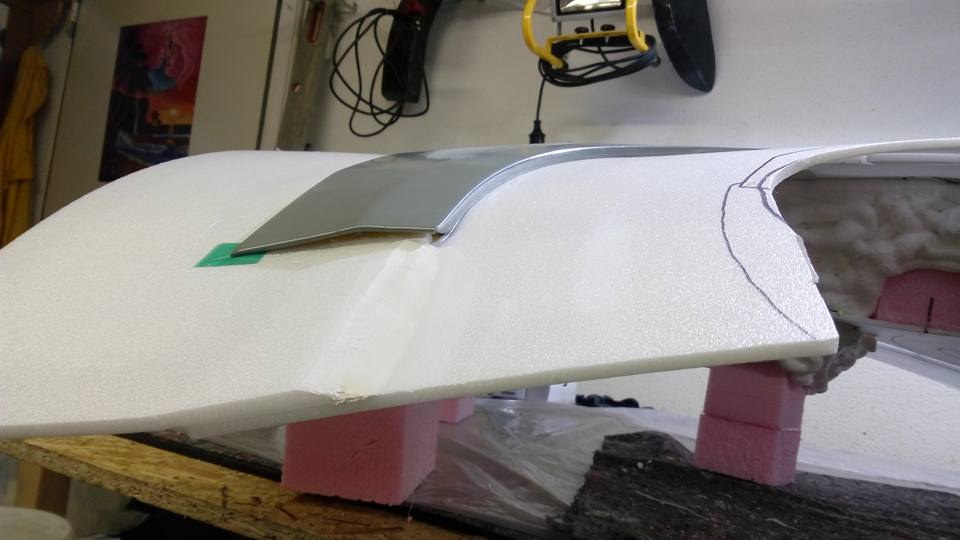

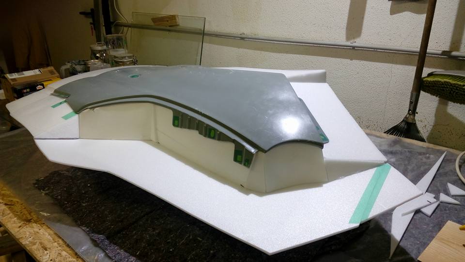

  • ....habe einige Zeit nachgedacht, wie ich den Kotflügel am besten angehe und da ich zwischenzeitlich ganz gut mit Hartschaumplatten umgehen kann und auch das Material in Bezug auf Formbarkeit usw. verstehe, ist einiges mehr möglich geworden. Man muss etwas Kreativität haben und auch Querdenker sein, um hier mit relativ einfachen Mitteln, aber leider viel Zeitaufwand (bis jetzt ca. 25 Stunden) ans gewünschte Ziel zu kommen. Lange Rede kurzer Sinn "es schaut guat aus" :anhimmel:

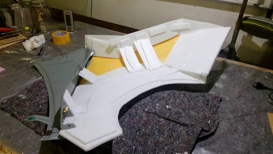

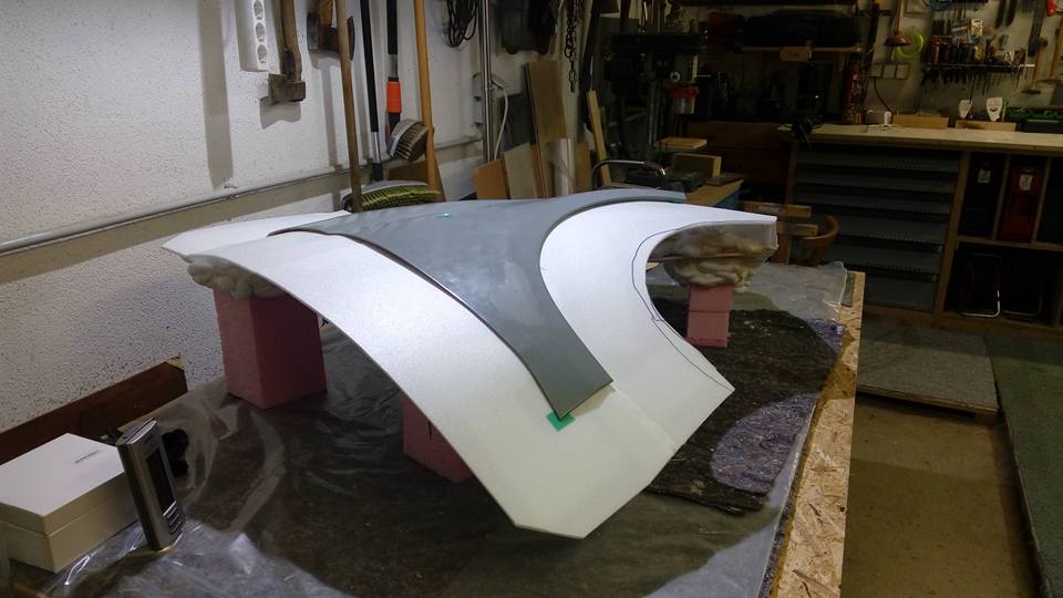

  • ...2. Kotflügelform ist soweit gebaut. Was alles mit Heißkleber, Hartschaumplatten, Heißluftföhn, Bauschaum, Isolierplatten, Fugenmasse und etwas Gehirn-Schmalz mit viel Zeit machbar ist. Kreativität in Bezug auf Lösungsansätze sollte man auch mitbringen, wenn man im Keller nur mit Baumarktmaterial und ohne HighTech-Equipment werkelt:

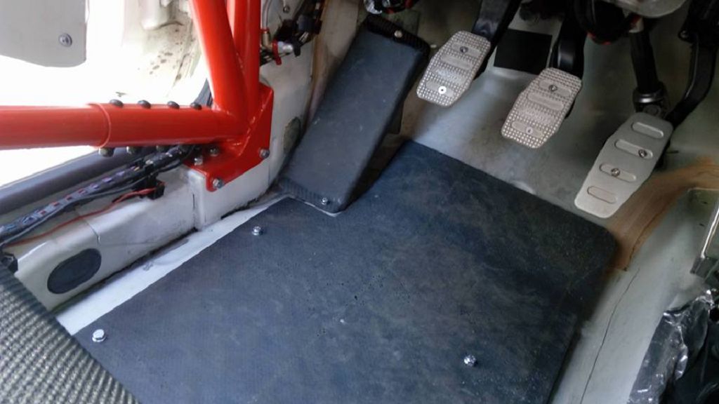

  • Armaturenbrett, Fußraumplatten und Fußstütze (Oberfläche der Platten und Fußstütze ist absolut rutschfest - auch wenn die Karre unter Wasser stehen würde ;-)

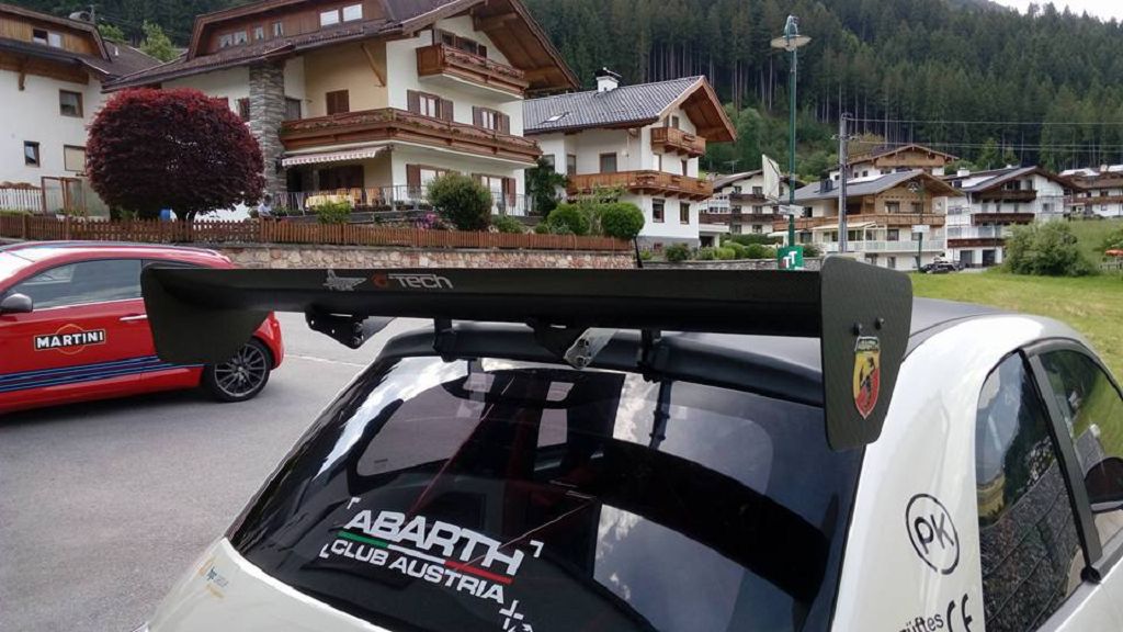

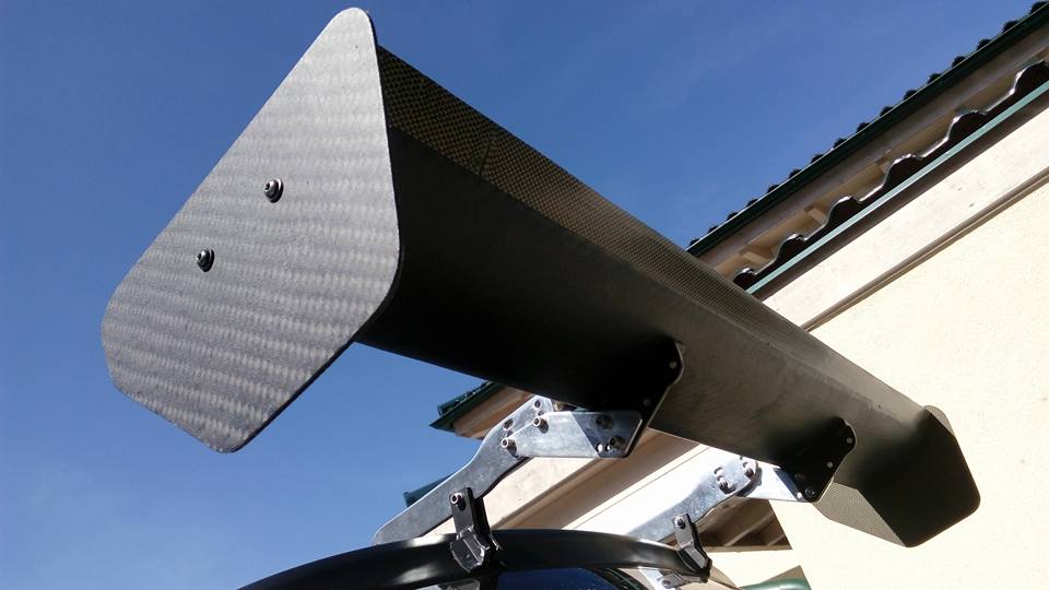

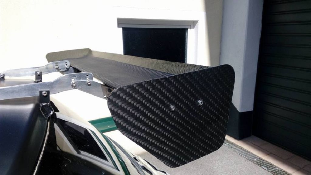

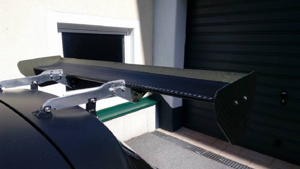

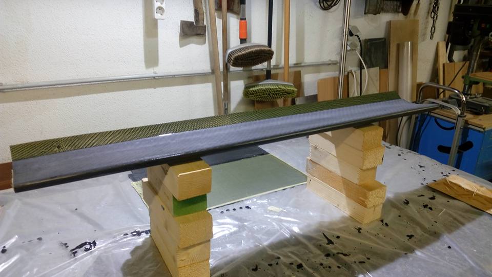

  • ...Carbon-Heckflügel mit Aramid bei den Seitenteilen und Abrisskante außen und auf der Flügelfläche direkt eingearbeitet.

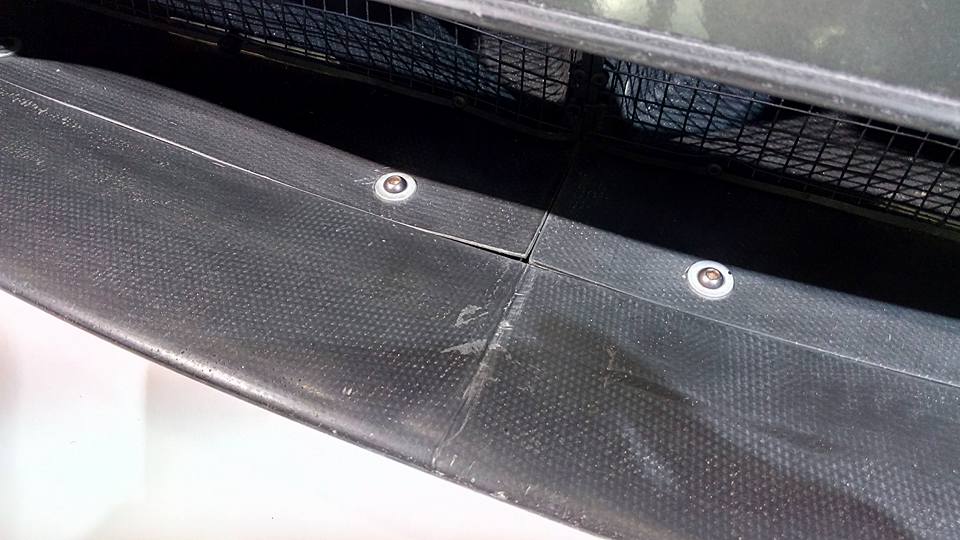

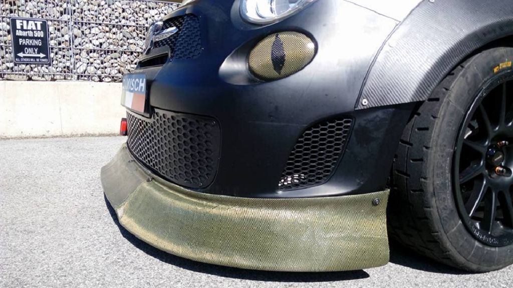

  • ...Frontspoiler und Abdeckkappen Tagfahrleuchte aus Aramid Hybridgewebe.

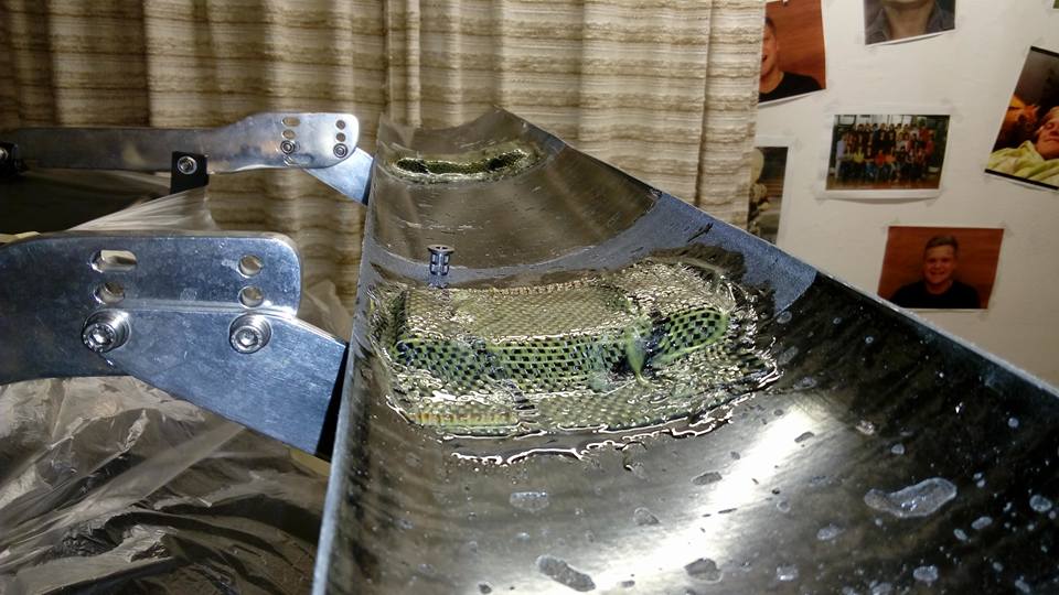

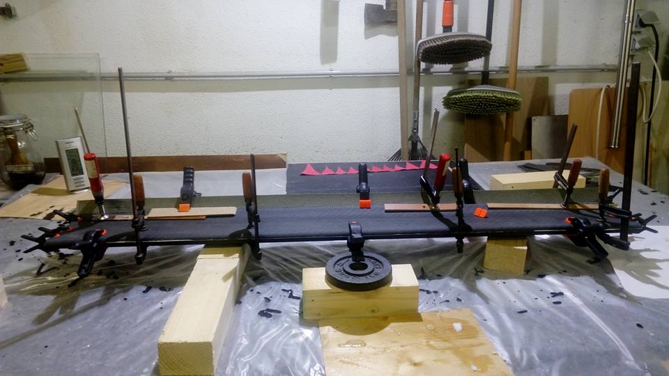

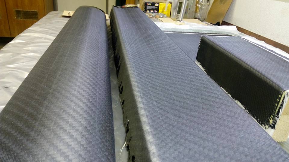

  • ....alle Profilflächen laminieren und im zweiten Schritt die Verschraubungsmuttern ein-/auflaminieren + erste Anprobe am Halter ob die Verschraubungspunkte nach dem aushärten noch perfekt passen....

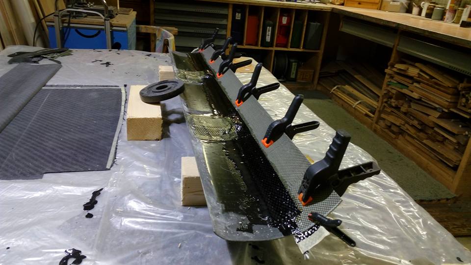

  • .....einlaminieren der Aramid Abrisskante und Zusammensetzen/kleben der beiden Flügelhelften. Allerdings möchte ich hier auch nicht alles preisgeben, was dann letztendlich noch erforderlich war um hier ein perfektes Ergebnis zu erzielen. Sooo einfach ist es dann auch wieder nicht wie es den Anschein hat. Das ist alles mit sehr viel Vorbereitungszeit verbunden und man muss sich über die Art der Fertigstellung/ des Zusammenbaues ordentlich Gedanken machen 8o damit im Nachhinein nicht alles um sonst war....

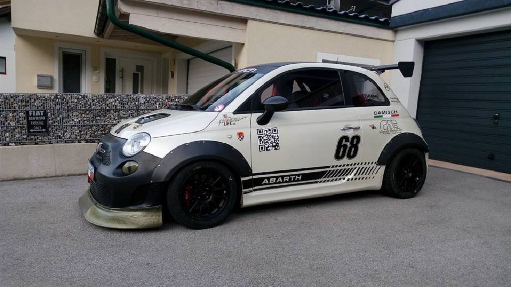

  • Da nachgefragt wurde, möchte ich gerne auch noch weiter auf meine Kotfügelverbreiterungen eingehen. Wie sie ursprünglich ausgeschaut haben kann man weiter oben gut erkennen. Aber nach einem Sichtest direkt am Auto, war ich über die "Einhausung" der Räder ganz und gar nicht überzeugt - hat mir so nicht gefallen. Ich entschied die Dinger radikal zu kürzen. Man sieht das Design immer wieder bei Cupautos und ansatzweise auch bei Rallyeautos. Naja so ist halt der Style herausgekommen und mir gefällt es. Die wiegen gerade mal 400g das Stück und machen das Auto um insgesamt ca. 10cm breiter. Am Foto mit den Regentropfen ist das finale Finish. Auf den anderen Fotos war alles noch nicht ganz sauber/fertig, da ich kurzentschlossen zu Testfahrten nach IT mit einem Porscherennteam mitgefahren bin bzw. mich anschließen durfte (am Adria International Raceway). Man sieht bei den Radhäusern, dass mit der Maßnahme sehr viel mehr Platz für die breiten Slicks geschaffen wurde. Ich fahre ja 15er8J Alus und die Laufflächenbreite der Slicks beträgt ca 230mm. Weiters sind auch noch 10mm Spurplatten drauf. Die Verschraubung ist Geschmackssache, G-Tech wollte eigentlich nachträglich die Schrauben noch mit kleineren schwarzen Rundkopf ersetzen, aber ich fand die Dinger einfach radikal geil passend :love: Was sehr interessant ist, dass die Ausführung und die Verbreiterungen so stabil sind, dass man vermutlich das Auto an den Teilen aufhängen könnte...Zulassungsfähig für Straße sicher so unmöglich - reine Rennsportteile (sieht man auch). Möchte zwar für Pogea hier keine Werbung machen, aber die haben angeblich einen Verbreiterungskit in Carbon neuerdings im Programm, der sicher für Stylisten artgerecht gefertigt und verbaut ist (Optik/Straße/TÜV). Der Preis wird sicher auch dementsprechend sein. Mein Zeug ist ja nur einfach handgefertigt und auch unmöglich vergleichbar - allerdings sind die Teile primär für einen Eigentümer hergestellt und auch nur für einen speziellen Zweck bestimmt - die Leidenschaft zu einem absoluten Einzelstück für die Rennstrecke :D .
