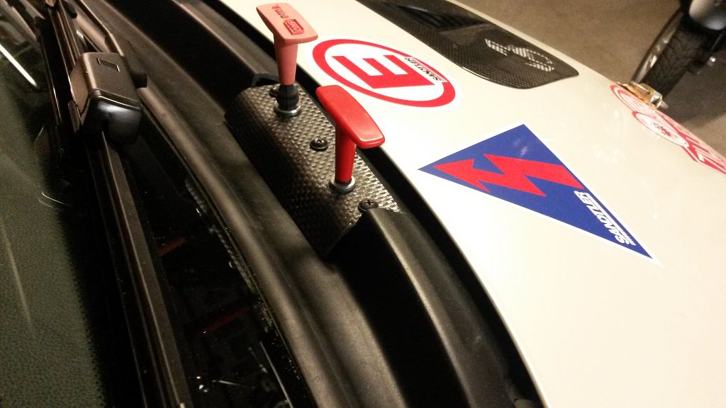

  • War viel Arbeit und habe dabei auch viel gelernt. Das nächste mal ginge es um einiges besser und schöner - allerdings reicht es für meine Ansprüche, da es mir nur um Funktion geht. Die Lackiererei hätte ich mir im wesentlichen ersparen können, da beim Einbau wieder einiges zerkratzt wurde (Carbon matt sieht auch gut aus...). Die Anschlußarbeiten der Kipp, Zieh- und Drehschalter erforderte in der Endphase eine mehrmaliges demontieren der Schalter-Wartungsöffnungseinheit (die sind auf der Mittelkonsole auf einer Platte gemeinsam verschraubt). Die ganze Leitungsverlegungsgeschichte erforderte etwas Gehirnschmalz. Summa summarum, etwas selbst bauen und einbauen in der eigenen Karre ist ein echt geiles Gefühl. Die Zeit die ich insgesamt dafür aufgewendet habe darf ich nicht rechnen (wäre in Summe nicht bezahlbar). Nächste Projekte sind Heckflügel, Frontspoiler, Türverkleidungen, A-Säulenverkleidung....
    Edit: im April mach ich ein paar schönere Fotos, wenn ich mit dem Abarth dann im Freien bin :D
  • Anbei ein paar Ergebnisse die ich Anfang April bei mir fertig eingebaut habe. Für Race ist es ganz ok :D Bin total happy, dass ich mich da drübergetraut habe - hat einen ganz anderen Stellenwert, wenn es auch noch selbstgebaut ist.

  • ..und noch ein paar. Muss mal ein paar saubere Bilder machen, da mittlerweile auch das Kabelzeugs schön verkleidet ist (schwarze Plastikspiralen).

    ...keine Ahnung wie das zu verstehen ist :D , - ist nur funktionell und wird ganz bestimmt keinen Schönheitspreis gewinnen - für meine Bedürfnisse und Zwecke sozusagen perfekt gelöst. Wird/muss nicht jedem/keinem gefallen, aber um das geht es hier gar nicht und ist mir auch egal :anhimmel:

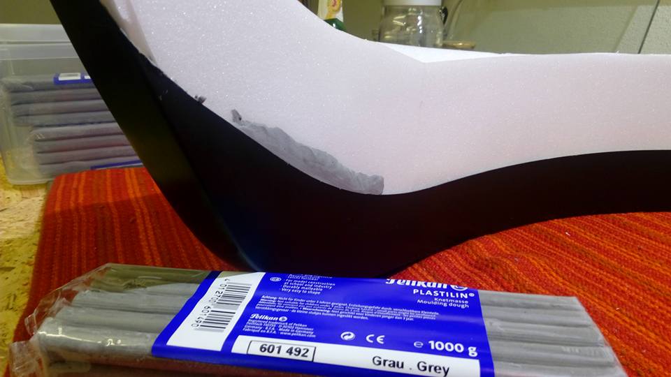

  • Bis jetzt 6 Stunden Arbeit. Wird eine Kotflügelerbreiterung hinten. Insgesamt müssen davon 4 Stück gebaut werden...jede Seite ist ein Unikat. Und dann kann ich erst mit dem Fiberglaslaminieren anfangen....Und wenn die Formen vorhanden sind geht's erst mit der Carbonfertigung los. Fortsetzung folgt :D

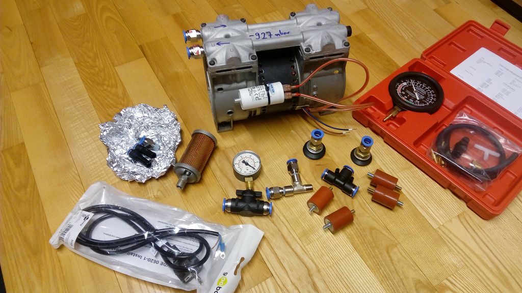

  • Meine Vakuumpumpe ist nun auch da. Nur noch in ein Gehäuse einbauen und los geht's. Wem es interessiert:
    Technische Daten:
    - Thomas Doppelkolben Vakuumpumpe, 90 mbar absolut bzw. - 92 mbar relativ (0,92 Bar "unter Null")
    - Ölfrei
    - Gerät für Dauerbetrieb ausgelegt (Einbauversion, Gerät zum Einbau in ein geerdetes/isolierendes Gehäuse)
    - Motor 230 V inkl. Kondensator und Anschlusskabel
    - Saugvermögen 90 l/min bzw. ~ 5,4 m³/h, Enddruck 90 mbar absolut
    - Dauerläufer 24/7
    - Thermischer Motorüberlastschutz
    - Abmessungen ca.: 27 x 18 x 14 cm
    - Masse: ca. 7,5 Kg
