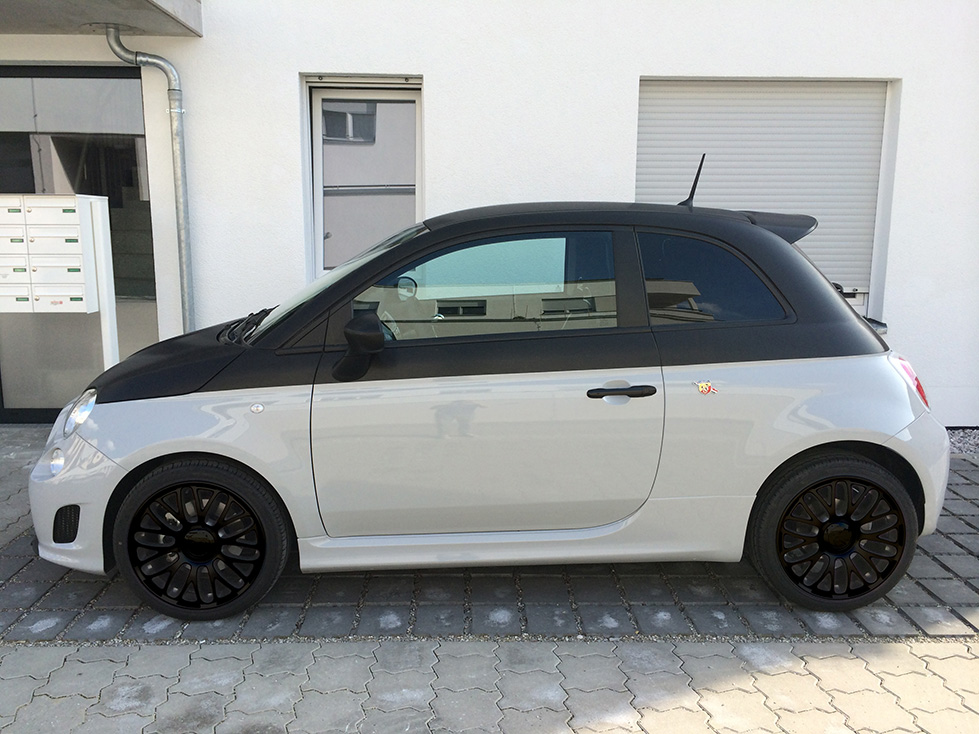

  • Vielen Dank für euer Feedback und Hintergrundinfos! :top:
    Michi war mal so nett und hat mir meine Felgen auf die schnelle in schwarz gefaked.
      (234,29 kB, 423 Mal heruntergeladen, zuletzt: )
    Mein Abarth 595: Competizione Serie 4 - Record Grau Metallic - rotes Estetico - 17" Supersport / 17" Sparco Assetto Gara - 10 mm Spurplatten - 7" Navi

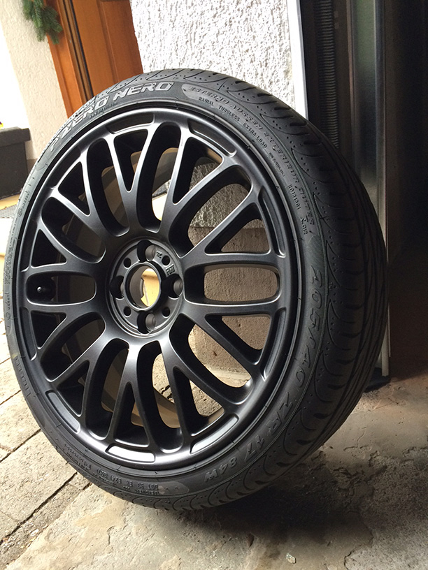

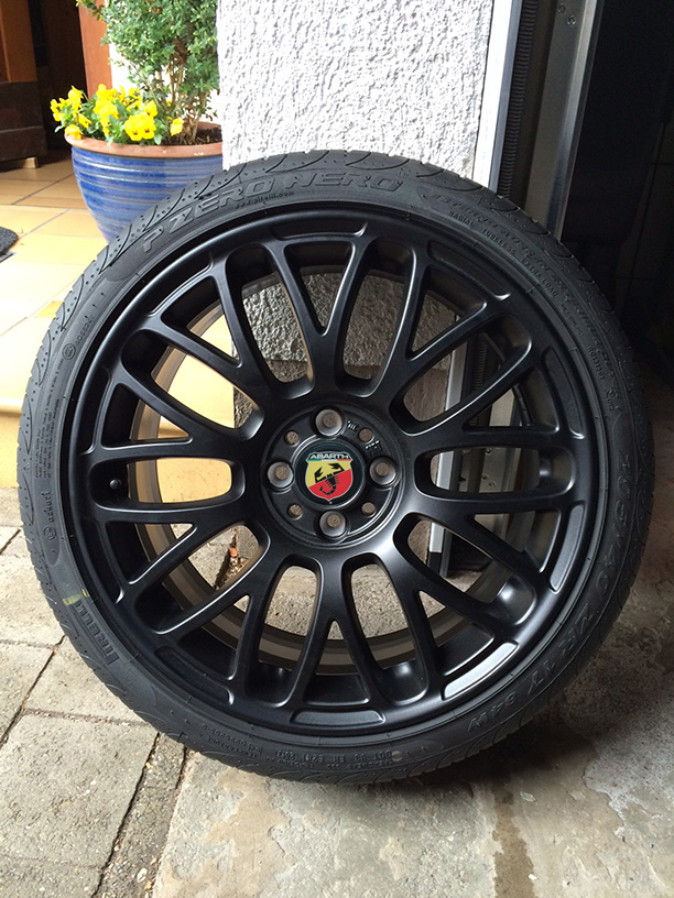

  • Also ich werde meine Felgen nun schwarz-matt pulvern lassen in der Nähe von Moosburg/Freising. :D
    Fotos folgen dann spät. in 6 Wochen...
    LG
    Steve
  • Weißt du, was es ca. kosten wird?
    360,00 EUR inkl. MwSt.
    Reifen von den Felgen runter, Sandstrahlen, Pulvern, Reifen wieder aufziehen...
  • Der Preis ist wirklich in Ordnung. Ich hoffe nur, dass es auch ordentlich gemacht wird. :unschuldig:
