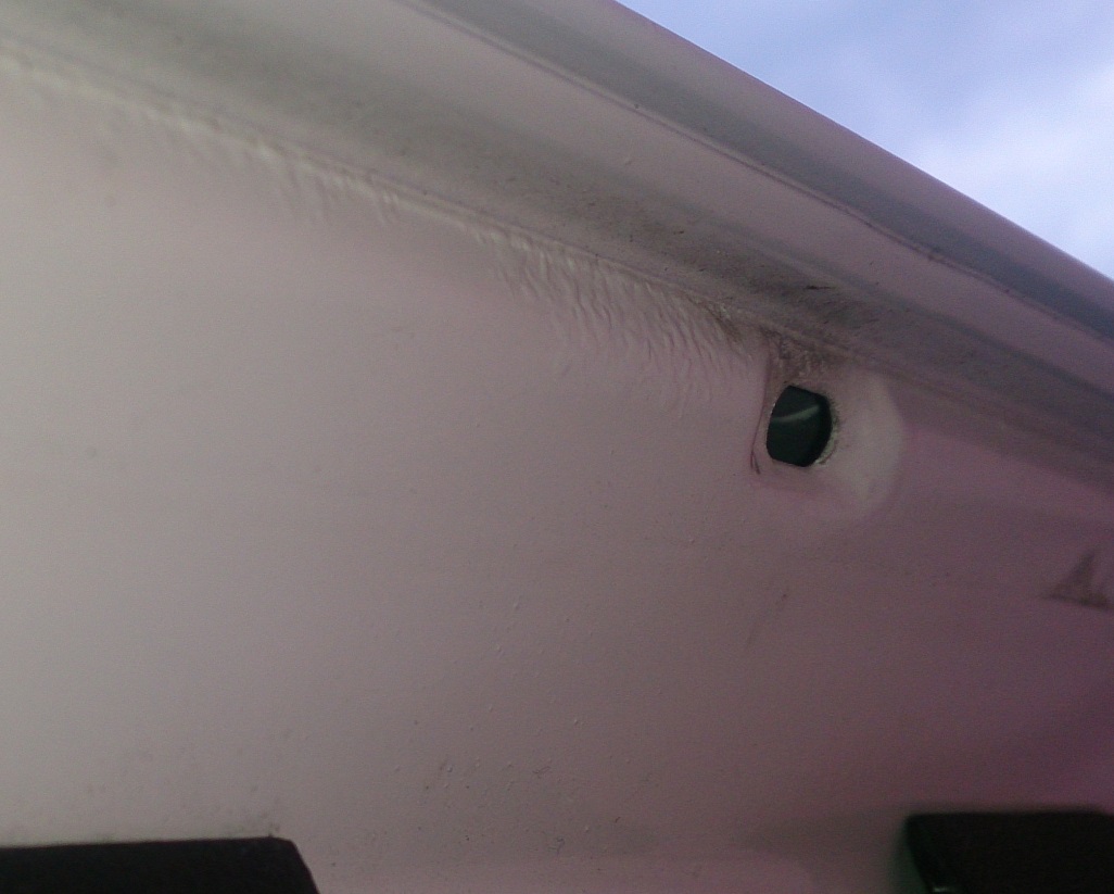

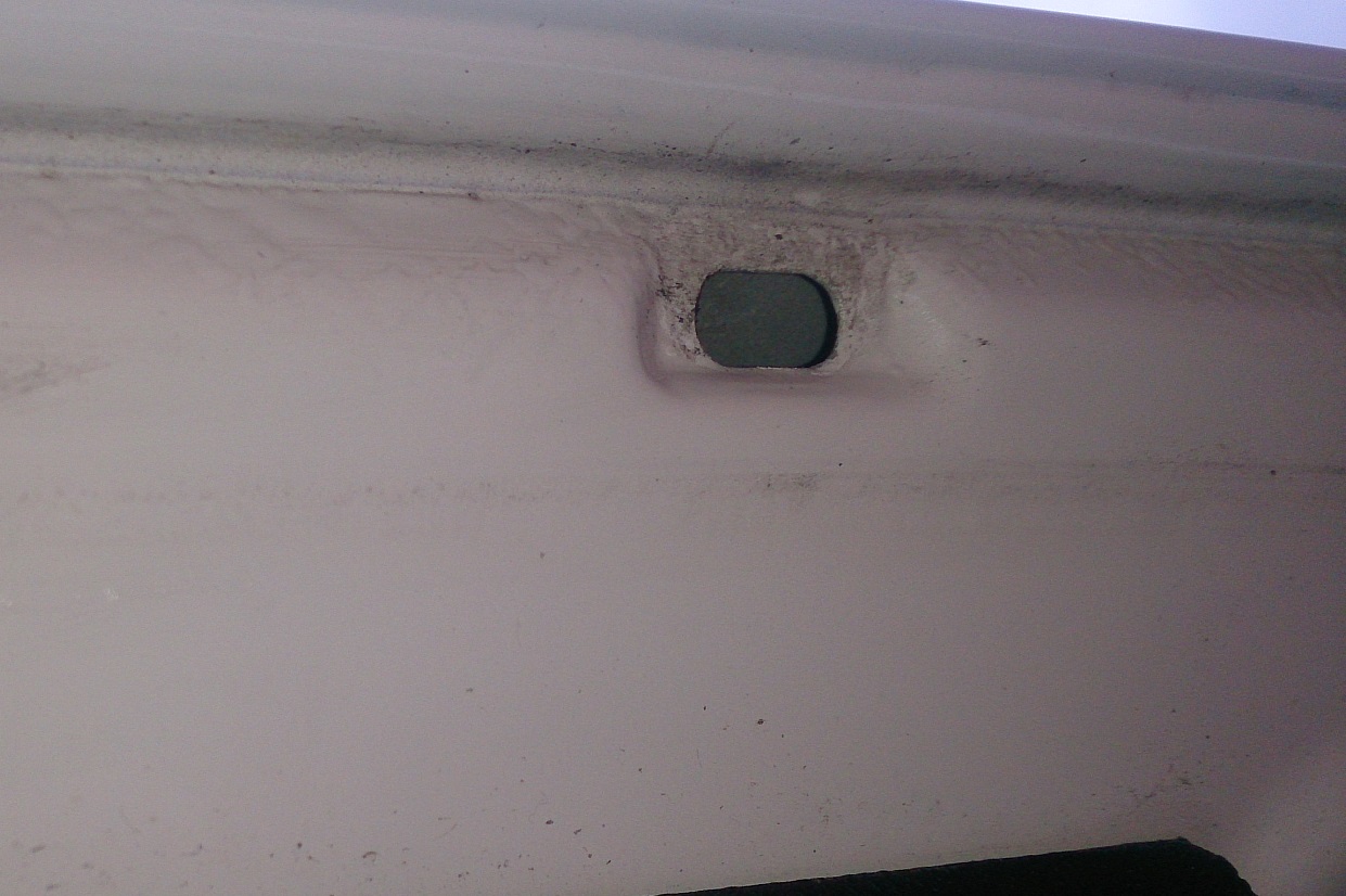

Rost an der Heckklappe
    habe heute an der Innenseite der Heckklappe Rostbläschen entdeckt. Soll ein bekanntes Problem sein, hatte das schon jemand hier? Wie siehts mit Kulanz aus?
    Habe bereits einen Termin beim Lackierer, bevors teuer wird...

  • Hab heute beim Ölstand überprüfen feststellen müssen, dass die Motorhaube auch betroffen ist. Dort ists aber schlimmer als an der Heckklappe.
    Werde am Montag noch Bescheid geben, dass sie die Haube auch machen.

  • Kulanz wurde wie erwartet abgelehnt. Werde die Stellen nun selbst ausbessern.
  • Habe letztens bei meinem GPA (Baujahr 2009) auch zufällig an der Motrorhaube innen am Rand Rostbläschen unter dem Lack entdeckt. Garantie gibt es da seitens Fiats ja nicht mehr oder? Die Heckklappe habe ich noch nicht genau angeschaut, kann aber gut sein, dass es da ähnlich aussieht :/. Was kann man denn da machen?
