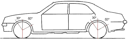

    Weiß ja nicht wie das bei euch in D so ist aber hier in Ö sind die Plastikabdeckungen beim 500er notwendig.
    Wir haben da so ein Tolles Gesetz nach dem der
    Reifen im Bereich 30° nach vor und 50 ° nach der Mitte des Rades gemessen abgedeckt sein muss.
    Denke aus diesem Grund sind diese Flügel hinten drauf, kenne viele Autos die das drauf haben, oft aber viel kleiner, eben genau bei 50° von Reifenmitte nach hinten
    Gruß Christian

  • Solang die Räder im Radhaus laufen, die Lauffläche bedeckt ist, dürfte es keine Probleme geben :whistling: .
    Alles was ab der Radnaben Mitte nach oben von Reifen hinten sichtbar ist, muss abgedeckt sein von der Lauffläche. So hat es mir mal der TÜV erklärt :pfeifen: .
