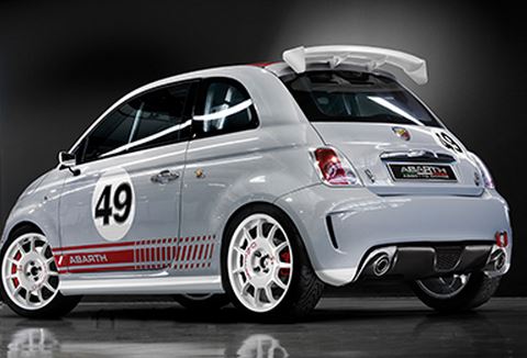

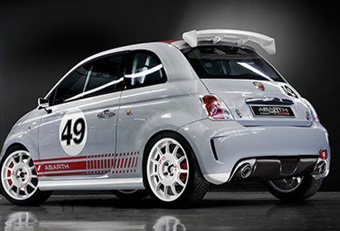

    Was mir aufgefallen, ist das der Dachspoiler ein anderer ist, scheint der Original Abarth 500 Assetto Corse Heckflüge zu sein.
    Der Besitzer, hat den Wagen damals so bestellt, kann das sein?
    Mir gefällt dieser irgendwie nicht wirklich, der normale passt besser zum Wagen!
    Könnte man den wieder anbringen?

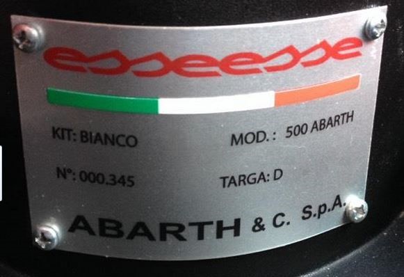

    An der Mittelkonsole war auch eine Plakette mit essesse - der Wagen Nr. / Kennzeichen / Kit Bianco etc....
    Einmal editiert, zuletzt von leugim75 ()
  • Hm...
    Ehrlich gesagt, bin ich da jetzt überfragt, ob man damals diesen Flügel "von Werk" aus so bekam.
    Ich kann es mir aber nicht so richtig vorstellen.
    Die Frage wäre, ob der Flügel eingetragen ist. Ob eine Rückrüstung möglich ist - hm... Vielleicht melden sich da ein paar Spezialisten auf diese Frage.

    ich fahre derzeit einen 2010 mit Essesse Kit und kann sagen, dass meiner keine Plakette hat. Ich wüsste auch nicht, dass es sowas im normalen Kit gab, entweder ist das irgend eine spezielle Sonderedition (eventuell kein Deutsches Modell?) oder er hat das selber gemacht.
    Zumal auf einer Werkseitigen Plakette kein Kennzeichen stehen kann, das kennen die ja noch gar nicht :P

  • Die oberen felgen sind die originalen Winter komplett Räder und die weissen sind die esseesse
    Habe aber noch nie an einem.esseesse diese Plakette gesehen . hmmmmm
    Gesendet von meinem XT1092 mit Tapatalk
    Mein Abarth 500: A500 - OZ Allegeritta- Bilstein B14 -GT1446 Lader-200 Zeller- MAzza Engineering - Depo 4in1 Anzeige - NeuF Speed Shifter-Induvidual 70mm AGA mit großer Klappe ;)
  • :huh: Die Essesse-Felgen sehen aber ganz schön mitgenommen aus... Eine solche Plakette wie auf dem Foto habe ich auch noch nicht gesehen.

    Und da wir gerade von Foto sprechen: von dem Heckflügel hast Du zufälligerweise kein Bild?
    Stefan

  • Die Plaketten konnte man übers Forum aus Italien beziehen, mit entsprechender Wunschgravur.
    Ist also kein besonderes Modell oder Kit.
    Hatte sich mal ein Mitglied das Italienisch spricht drum gekümmert.
    Find den Thread grad nicht einfach mal SuFu benutzen.
  • Es gab hier auch mal eine Sammelbestellung von gravierten Fußstützen und Deckel für unter den Handbremshebel, etc.. Schreib mal den User Spooky an, vill hat er noch welche. :)
    Sammelbestellung: Abarth-Plakette APE/GPA
    Abarth-Plakette (Mittelkonsole) - Interessenliste für eine mögliche Sammelbestelllung - CLOSED!

    Ja die Plakette ist nachgerüstet.
    Der Flügel zwar original Assetto Corse - jedoch nicht eingetragen.

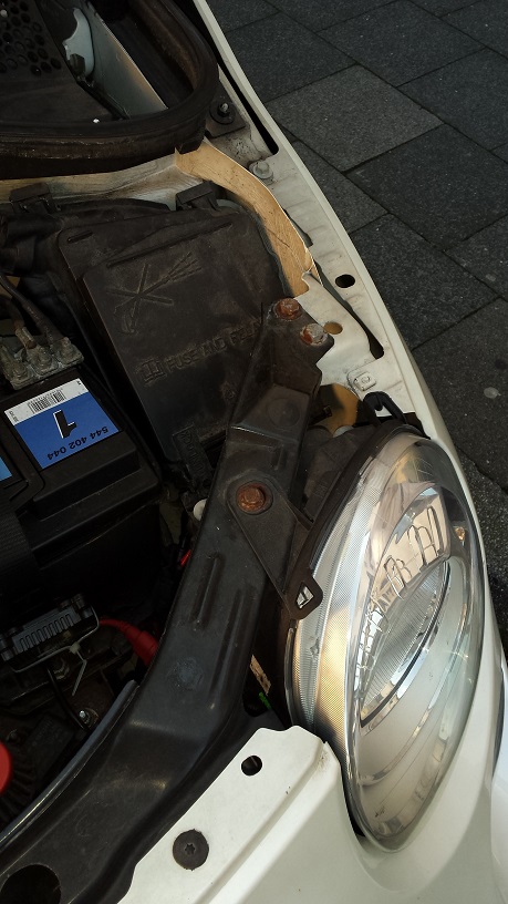

    Was mir noch afugefallen ist, das die Scheinwerferschrauben ziemlich mitgenommen aussehen, anbei Bilder ist das normal?

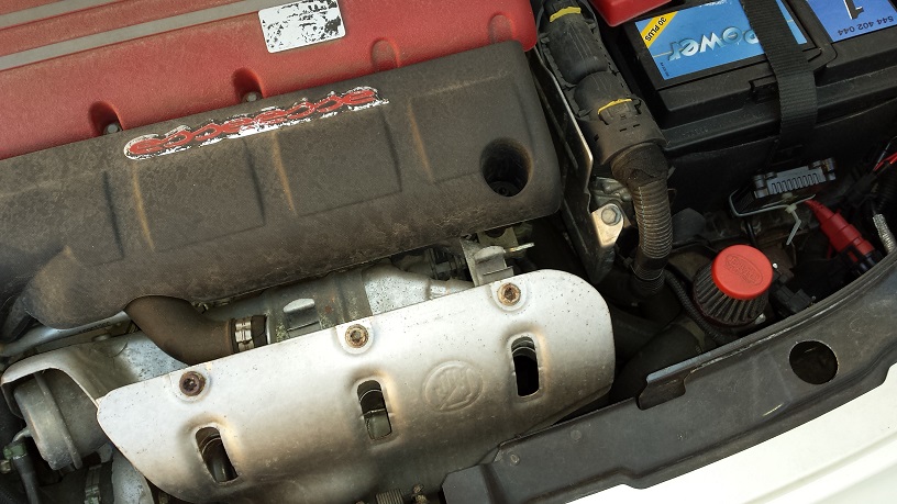

    Zudem ein Foto vom Luftfilter ist das erlaubt?

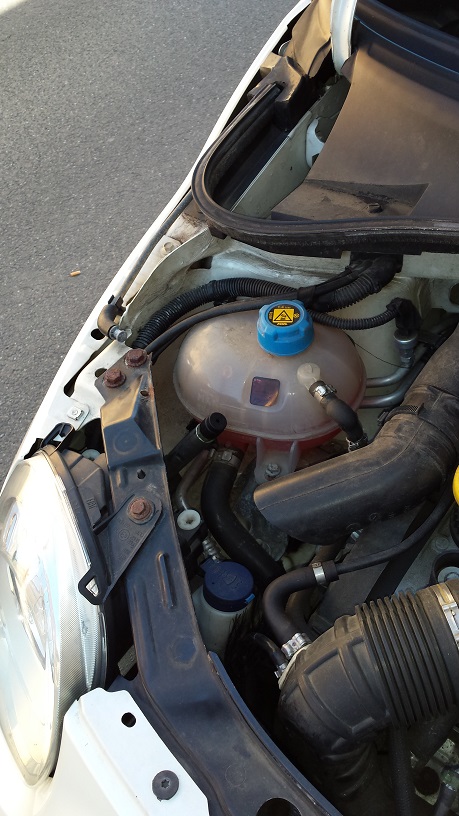

    Anbei ein Fotos des Motorraums, sieht irgendwie abgerockt aus......oder ist das normal, habe keinerlei Erfahrungen mit Italienischen Autos.
    Der Wagen stand leider immer draußen.

  • Das arme Auto... schaut ja ganz schön heruntergekommen aus :S
    Pflege hat der mit Sicherheit nie bekommen!
