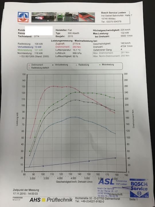

  • Eine Frage an die Spezialisten,
    Ich war heute mit meinem Competitione zur Leistungsmessung, jetzt wo ich glaube , daß der Wagen mit 3700 km eingefahren ist. Das Ergebnis war dann sehr ernüchternd:
    121 kW statt der versprochenen 132 kW sind dann doch ein, wie ich finde gewaltiger Unterschied. ;( Dann hätte ich mir doch gleich die 160 PS Variante kaufen können und Geld gespart.Dabei hatte ich mir so viel Mühe gegeben, ihn richtig einzufahren. Ich glaube schon, daß das eine sehr solide Prüfung war.
    Ist das ein Gewährleistungsfall?
    Bei der Gelegenheit wurde auch gleich festgestellt, daß das Reifenreparatur-Kit nicht im Kofferraum ist. War das nicht inclusive oder muß man sich das selbst kaufen?
    Ich habe Euch mal ein Bild und das Protokoll von der Prüfung angehängt
    Tim, mit gerade deutlich getrübtem Fahrspass

  • Hi,
    würde mal den Händler damit aufsuchen und um nachbesserung bitten... denn es ist
    schon einiges was fehlt :( sollen die doch den Wagen auf Herz und Nieren testen.
    Kann Dich verstehen, würde mir auch so gehen :huh:
  • Hab ich gerade gemacht. Abarth beruft sich auf die "normale" Streuung von 10% nach oben oder unten. Das wäre angeblich bei allen Firmen so. ?(

  • ...irgendwie sind diese Kuven auf diesem Diagramm... a-typisch für einen 180 PS T-Jet. Die Drehmomentkurve passt gar nicht.
    ggf. einen 2. Prüfstand aufsuchen - zum Vergleich.
    https://www.facebook.com/15028…770147535/?type=2&theater
  • Wie sollte die Drehmomentkurve denn typischer Weise verlaufen?
    Mein Abarth 595C: Competitione 180-15 PS, pista grau/officina rot, Sabelt Leder Alcantara rot, Interscope, Xenon, Distanzscheiben 10mm
  • Ist leider ein etwas unglücklich gewählter Prüfstand, meiner Meinung nach.
    AHS misst glaub immernoch einzelne Punkte ab und interpoliert dann.
    Persönlich würde ich erstmal einem anderen Prüfstand aufsuchen.
    Wenn du willst, kann ich dir einen Tuner-Kollegen in Berlin angeben.
    Er hat einen eigenen Prüfstand.
    Ansonsten, solltest du einen Schritt weiter gehen wollen, musst du zu einem staatlich anerkannten Prüflabor.
    Alles andere hat gerichtlich keine Aussagekraft.
