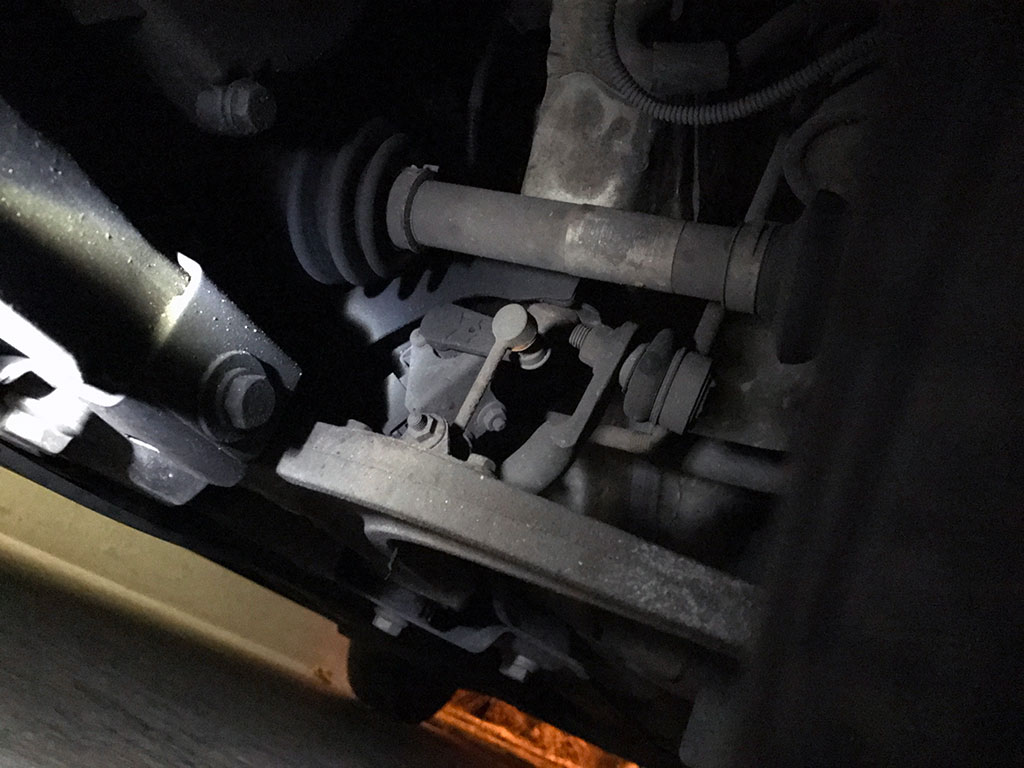

auch wenn das Thema schon was älter ist hoffe ich mir kann einer etwas dazu sagen. Bei der Abholung ist mir aufgefallen, dass ein Scheinwerfer vom kleinen zu hoch eingestellt ist (Fahrerseite) also habe ich diese mal geprüft und nun anständig eingestellt.
Nach paar Tagen ist mir dann aufgefallen, dass dieser Scheinwerfer nun ganz unten hängt. Auch nachdem ich das Licht & Auto mehrmals an und aus gemacht habe war das Problem vorhanden. Was mich wundert, dass beim Starten die Xenons nicht hin und her fahren wie ich es bei anderen Fahrzeugen mit Xenon gewohnt bin. Also wollte ich abends das Licht richtig einstellen und siehe da er war wieder an der richtigen Stelle. Zum Test Licht aus und wieder an gemacht und schon wieder hing es ganz unten. Also scheint er wohl ab und zu aus unerklärlichen Gründen den Scheinwerfer (nur auf der Fahrerseite) sporadisch nach ganz oben zu stellen. Nun habe ich die Lampe angepasst und mehrmals getestet, jetzt passt alles. Aber Bewegen tuen sich die Scheinwerfer beim Start trotzdem nicht...
Ich habe dann mal unters Auto nach den Niveaureglern geschaut, diese sehen alle gut aus.
Habe mal 2 Bilder gemacht, kann mir wer sagen ob die Stellung so richtig ist.
Beide Bilder sind von der Fahrerseite aus vor den Rädern gemacht worden.
Jemand eine Idee?
