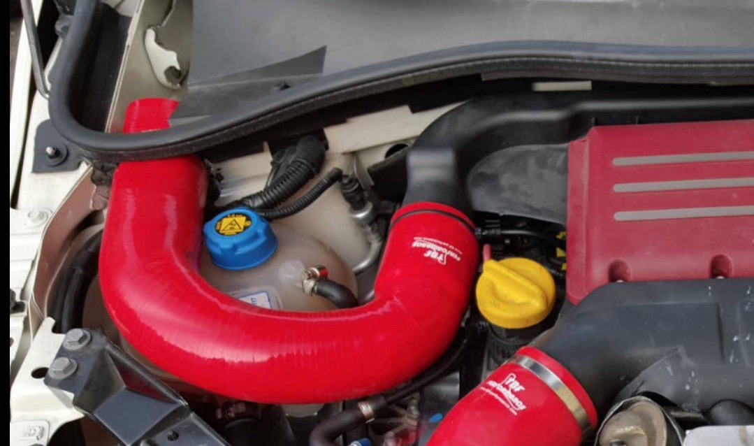

    kennt das jemand? Beim MX5 haben wir das mal praktiziert und es hat funktioniert, deutlich kältere Ansaugluft.
    Gruß,
    Michael

  • Das TMC Rohr, ja hatte ich auch mal, hab ich verkauft und verworfen die Idee, aber da muss am Blech gearbeitet werden um in den Wischerkasten zu kommen und
    Da steht richtig Wasser beim fahren im Regen.
    Ich vertrau auf den großen LLK und sauge paar Grad wärmer an, das kühlt sich schon runter dann, macht kaum was aus das Ganze.
