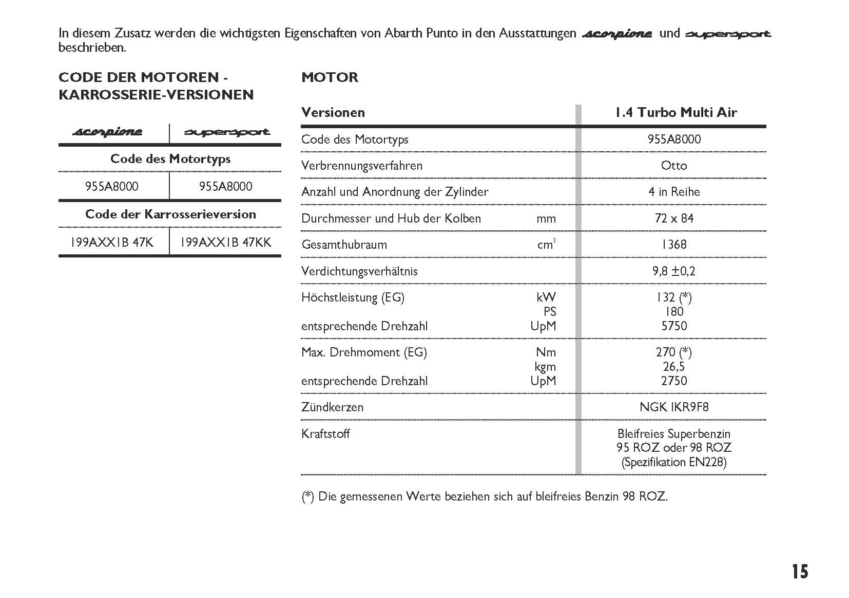

    Hier die Anleitung zum Evo (habe ein wenig rumgesucht).
    Der "Normale" nimmt 95 ROZ,
    der "Scorpione" und der "Supersport" nehmen 98 ROZ.
    Genau wie Turismo und Competizione bei den 500ern.
    Tom

  • Hallo Sporti,
    nee, hast du nicht.
    Die werkgetunten Abarths haben eine extra Ergänzung zur normalen Betriebsanleitung (extra Heft).
    In der BA vom Punto Evo stehen die 95 ROZ drin.
    In der Ergänzung "scorpione und supersport" stehen die 98 ROZ drin.
    Eigentlich logisch.
    Tom
  • @ Sporti:
    Dann musst du auch ein Extraheft "scorpione und supersport" haben.
    Der Auszug, den ich eingestellt habe, ist aus diesem Zusatzheft.
    Downloaden kannst du das alles hier.
    Tom

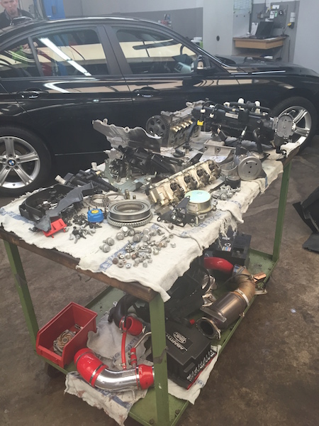

  • Was ist denn jetzt eigentlich alles genau kaputt? Kopf? Ok, der eine Kolben, das sieht man. Aber haben die Pleuel etwas abbekommen? Hat er aufgeschlagen auf die Ventile? Wenn Späne im Öl waren dann ist wahrscheinlich eh alles hin.

  • Heute habe ich mein Auto geholt. Es ist alles im Moment sehr hektisch, da wir morgen schon um 7 Uhr auf die Tuningword fahren und unseren Stand aufbauen.
    Es wurde jetzt der komplette Motor getauscht mit dem Turbo. Es waren überall Späne und zur Sicherheit musste alles erneuert werden. Die genaue Schadenshöhe konnte der Werkstattmeister noch nicht sagen, da er es noch zusammenrechnen muss. Ich denke mal, dass es 12.000€ rum werden... :025: :025: :025:
