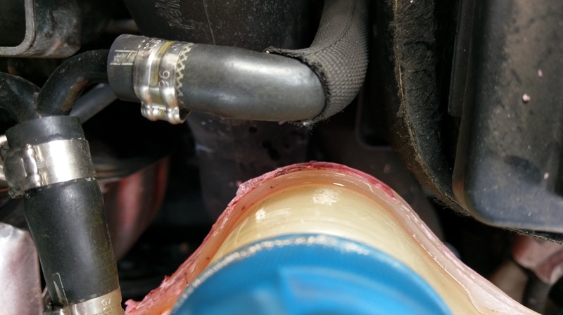

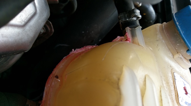

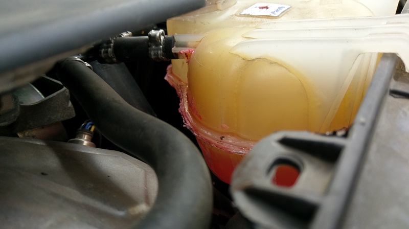

  • Hallo Zusammen,
    mir ist seit längerem aufgefallen das ein wenig Kühlwasser fehlt und gesehen das wohl irgendwo am Behälter etwas ausgeht.
    Hab es wieder aufgefüllt und , ja es geht weiter hin aus.
    Hat das schon einmal jemand gehabt ? Schaut aus wie wenn der Behälter , dort wo er verschweißt ist kaputt ist und die Flüssigkeit raus drückt.
    Hab jetzt 71500 km drauf und ist Baujahr 2011.
    Wasserpumpe und Zahnriemen wurde auch erst gewechselt.
    dd
    Gruß MuGgY

  • Gut möglich das der Behälter undicht ist. Aber man muss das genau überprüfen, weil auf Bild 2 ist zu sehen das am Schlauch auch Kühlwasserspuren sind. Nicht das alles dort austritt. Wasser läuft nämlich nach unten und nicht anders rum.
    Desweiteren würde ich den Behälter von außen erstmal komplett sauber machen, stand korrigieren und dann mal paar Kilometer fahren! Gucken wo es genau raus läuft.
  • Hallo
    Genau da war meiner auch kaputt war nur ein Mini kleines Loch.
    2010, 50000 gelaufen. Kann ja mal passieren und der Behälter ist ja nicht so teuer.
    Gruß Hektor

  • Hab es vorgestern abgewischt, aber es sammelt sich wieder neu und der Behälter ist auch wieder leerer.
    Das mit dem Schlauch hab ich mir auch gedacht, aber da ist bis jetzt nichts mehr zu sehn.
    Ich werd mit mal nen neuen besorgen und dann mal schauen.
    Frage, sind die alle gleich ? also die vom normalen Punto wie beim Abarth ?

  • Habe exakt genau das gleiche Fehlerbild bei meinem MiTo QV.
  • Sollbruchstelle ^^
    Neuen kaufen...
    Bei mir ist genau an dieser stelle ein kleiner riss gewesen...

  • Riss bei meinem auch schon - zwischen Metallrohr und Kunststoff. Müsste der gleiche sein wie beim normalen Punto.
    Mein Abarth Punto Evo: black, automatic air conditioning, center armrest, 163 HP - stock
  • dito bei mir.. der kleine anschlussstutzen war angerissen und ging immer etwas wassser raus wenn er heiss war.
    einfach den behälter tauschen.. kostet so um die 35€
    man muss nur aufpassen den richtigen zu erwischen.
    es gibt min 6 stück und wenn man einen SS mit dem großen lader hat, kommt ein andere behälter rein.
    den tausch kann man problemlos selber machen, sind 10- 15min arbeit.
    nur aufpassen das man den gummistutzen nicht in den motorraum fallen läst.
    ich meine den gummistutzen in dem der behälter an der unterseite fixiert wird.

  • Ich hab gestern auch eine neue bestellt bei mir ist das zäpfchen was in die Rückleitung führt gebrochen hab es für daweil mit einer neuen schelle fester angzogen daweil dicht...
    Hat 33€ beim Fiat/Abarth händer gekostet
