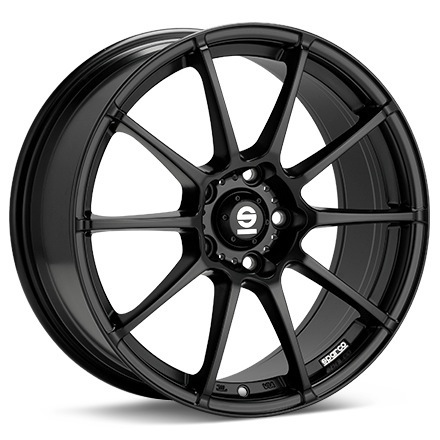

  • Meines Wissens hat der User "halwa1168" die Sparco Assetto Gara in 7x17 ET30 montiert und hat bei G-TECH die Brembo nachrüsten lassen ( siehe Galeriebilder ) :pfeifen:
    Hast du vllt einen Direktlink, kann leider nicht nach Namen suchen :(
    Edit: Hab ihn gefunden! Vielen Dank für den Hinweis :top:

  • Habe mir jetzt die Felgen bestellt.
    Zahle für nen Satz Assetto Gara in 17 Zoll 704,00 EUR inkl. MwSt. (Versatzschrauben sind dabei)
    Hinzu kommt dann nur noch die Einzelabnahme beim TÜV mit max. 100,00 EUR.
