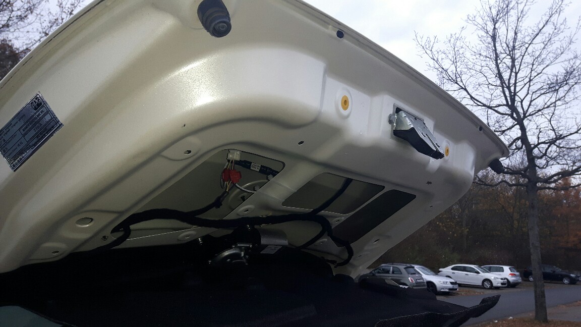

    Weil es bei mir auch ewig eine fehlermeldung gab, habe jetzt einen Wiederstand (10W 39Ohm) verbaut. In der Heckklappe einfach parallel zum Stecker gesetzt. Den Widerstand frei schweben in der Heckklappe befestigt. Keine Fehlermeldung mehr vorhanden.

  • Der Widerstand hat konstant ca. 70 grad.
    Der Compi zeigt sogar einen fehler wenn ich eine sofitte entferne :thumbsup:
  • ich glaube auf fotos gesehen zu haben dass am stecker 3 kabel befestigt sind? 2 für die beleuchtung und einer für das öffnen der heckklappe?
    könntest du mir bitte sagen welche es sind? :)
    Der Grün/Gelbe und der Schwarze. :top:
