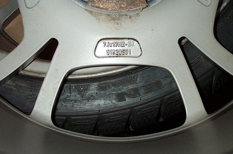

  • Ja... das mit der ET hat was!
    Hier zum Thema ET ein Bild von einer original Abarth Felge 55E Sport-Design. Deutlich ein - vor der 38 und das ist keine Trennstrich.
    Die Einpresstiefe ist bei PKW soooo logisch ein Minuszahl, dass das Minus entbehrlich ist und inzwischen weitgehend bei deren Angaben entfällt, weil es keine Felgen mit poitiven ET für PKW gibt.

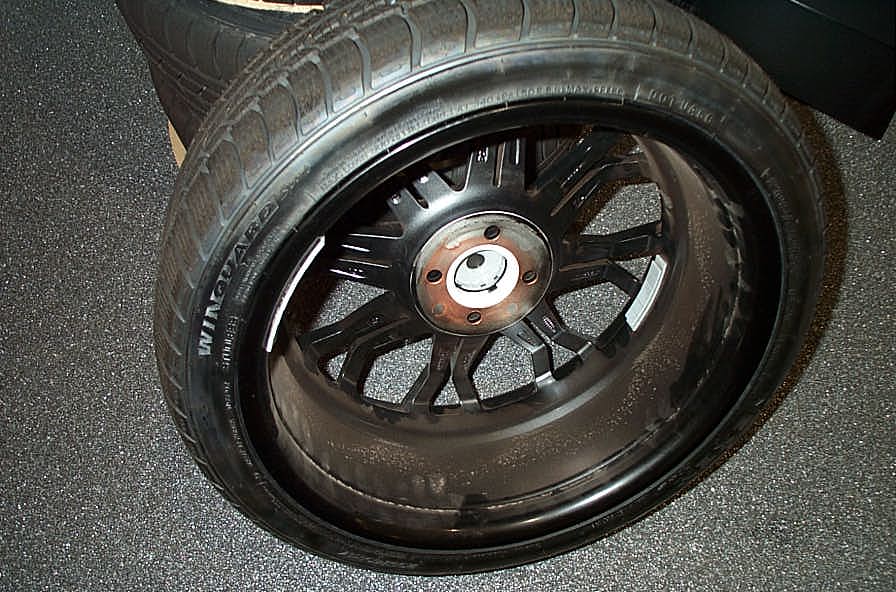

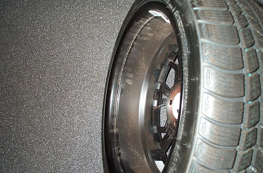

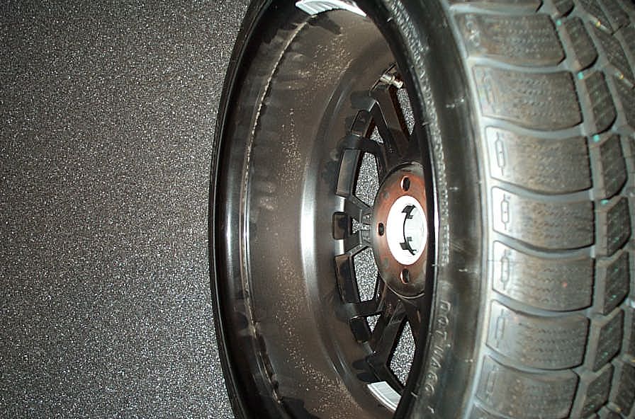

    Dazu passend: Bilder einer Felge 7"x17 mit ET-45 - da sieht man deutlich, dass die Auflagefläche weit ausserhalb der Felgenmitte liegt. Die Felge also auf dem Fz. montiert deutlich nach innen baut. Daher stammen dann z.B. auch die Probleme mit der grossen Brembo, weil aussen kein >Platz bleibt.
    Wäre es eine postive Zahl also +45 ergibt die Verbindung mit +20mm Spurverbreiterung +65... das geht also irgendwie nicht. ET-45 und dazu +20mm SV ergibt ET-25... das passt dann wieder - sogar über die grosse Brembo.
