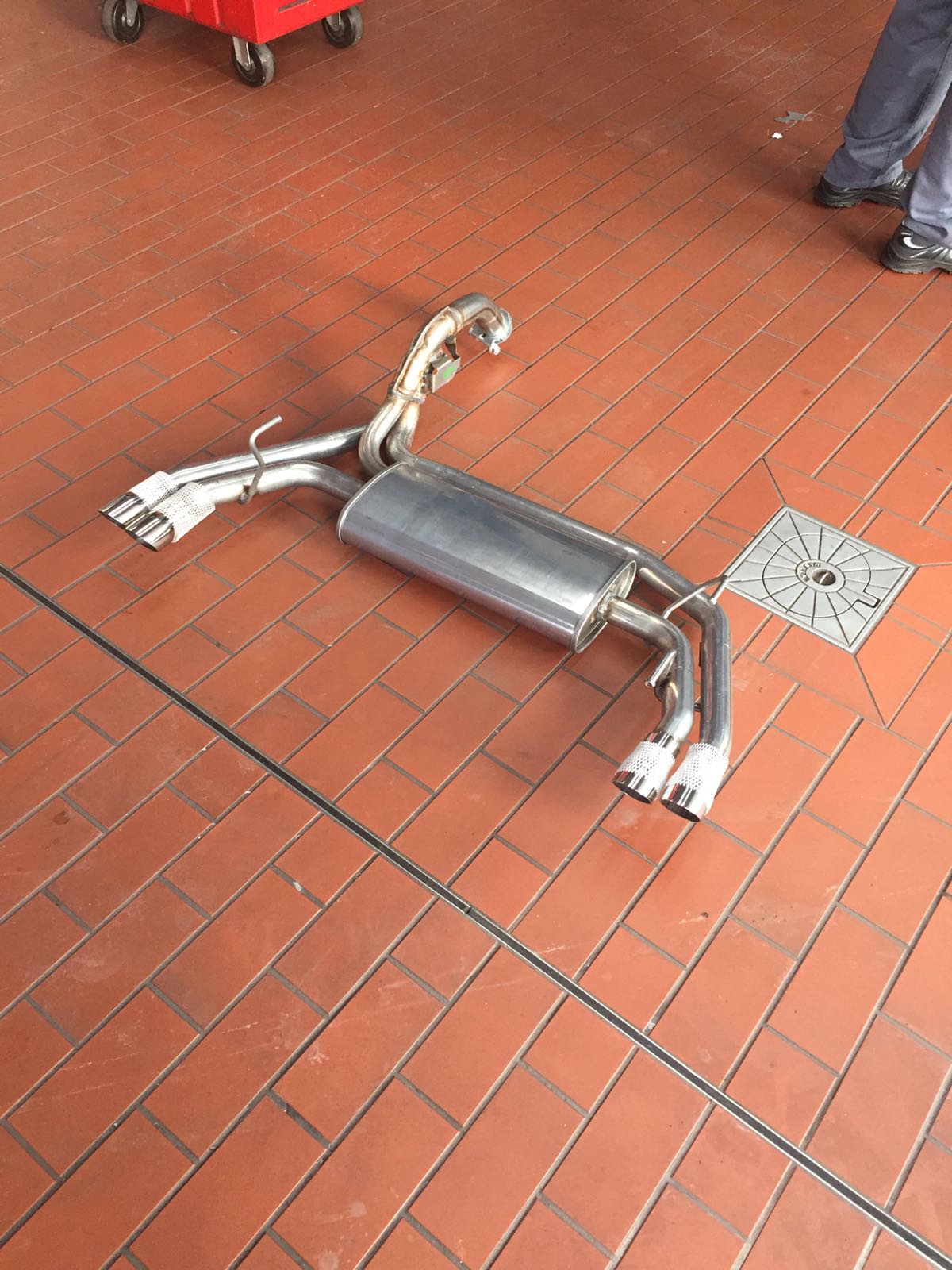

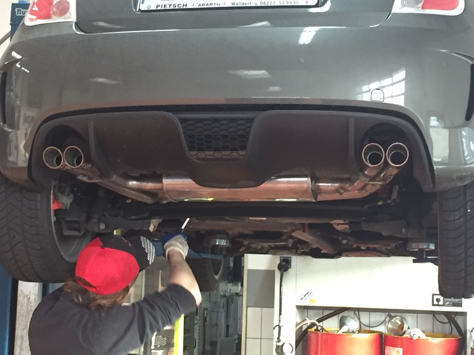

  • Servus miteinander. Hatte mal hier geschrieben wegen der Klappe der Record Monza. Bei meinem Auto war bzw. ist Sie fest. Wird anstandslos auf Garantie getauscht lt. meinem Händler. Auspuff Anlage ist bestellt, werde informiert wenn Sie da ist.

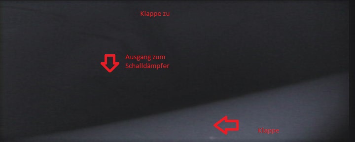

  • Könnt ihr (die erfolgreichen)mal den namen der Paste schreiben? Würd die dann glaub ich auch mal besorgen und direkt beim einbau schmieren und zukleistern.
    Würde es egtl was bringen wenn man da irgendwie was hitzebeständiges als Verkleidung macht, gg Spritzwasser? Vll würde das ja auch langfristig den Schnodder abhalten
    Hab mal ein Bild, kein Plan ob die offen o zu ist.
    Einmal editiert, zuletzt von MiniMe1978 ()
  • Für mich sieht die Klappe zu aus, da die Feder überhaupt keine Spannung hat.
    Meine ist halboffen hängengeblieben. Stört mich nicht und ich lass das jetzt mal so :whistling:
  • Minime: sieht minimal geöffnet aus....würde ich bei kalter Anlage mal mit die Achse mit Rostlöser satt einsprühen und nach einiger Zeit versuchen zu bewegen.Sollte eigentlicu mit den Finger leicht zu bewegen sein.

    Auf dem Bild von Minime siehst du die Klappe. Nach Oben vom Bild, wird sie geschlossen. Nach „Unten“ geöffnet.
