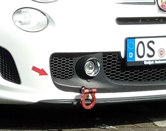

Kennt jemand zufällig die Größe des Gewindes ? Wollte mir so nen schicken Haken für evtl. Tuningtreffen holen ![]()

Ich meine ich hätte im Forum gelesen, das es M16 ist.
Hab noch nicht nachgeschaut.
Zu prüfen wäre dann noch ob rechts oder linksgewinde.

Ich messe morgen mitm Messschieber Mal den Haken im Kofferraum wenn ich ihn finde,
M16 müsste ja aussen knapp 16, also 15,7 mm und innen um die 12 mm sein

Es ist ein M16 mit Rechtsgewinde-
Steigung muss 2 oder Höher sein, meine Lehre geht nur bis 1.75

M16 hat normal die Steigung 2 nach DIN. Danke fürs messen.

Ich finde diesen Hacken einfach nur schlimm ![]()

Ich persönlich finde den Haken etwas edler, aber ist halt Geschmacksache! Und ihr könnt ja beides machen, so teuer ist das Vergnügen ja nicht. Dann kommt jeder mal zu seinem Recht ![]()
