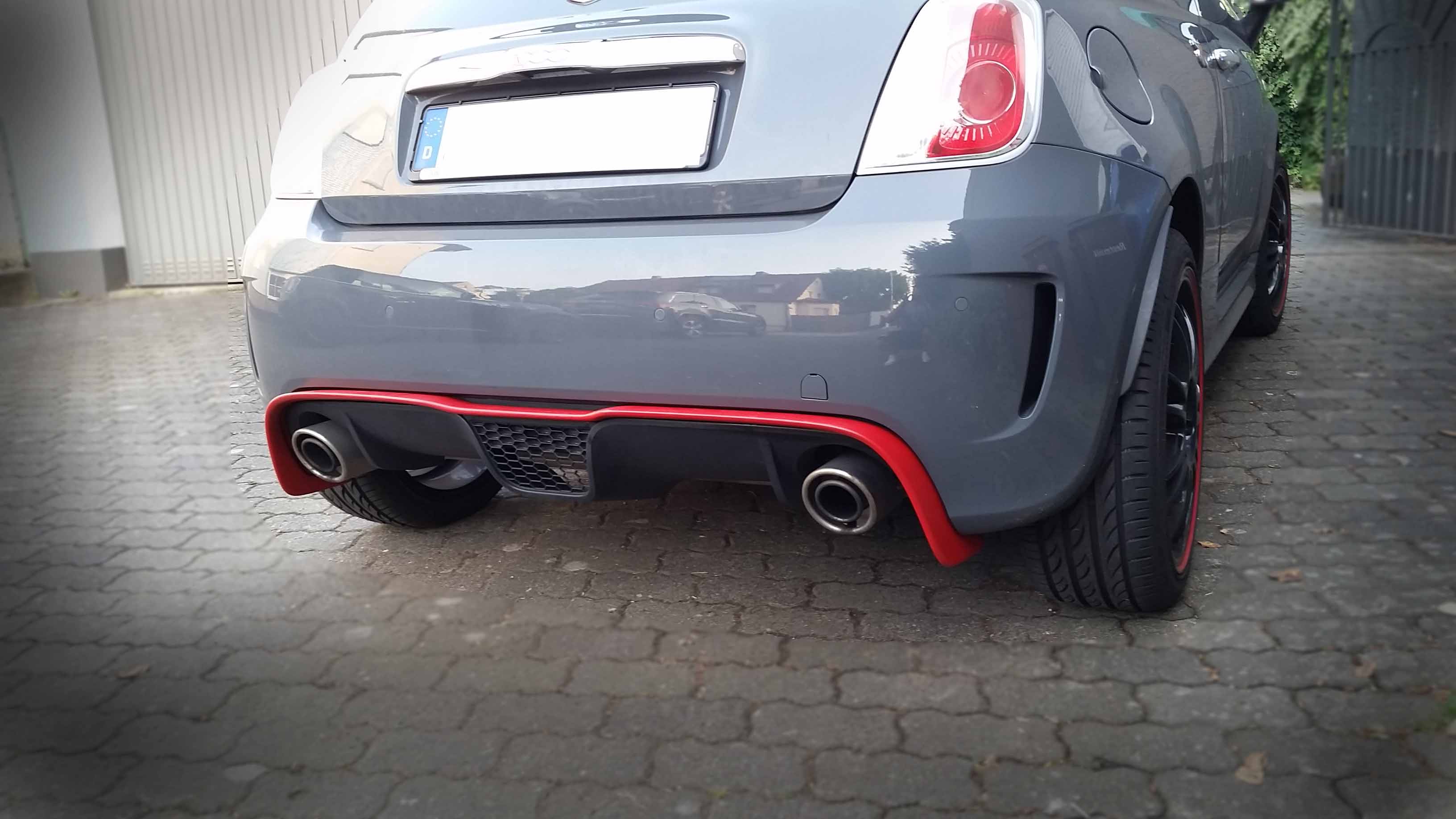

Ich hatte vorgestern meine HU...
DistanzScheiben und Heckdiffusor hat keinen gestört. -
