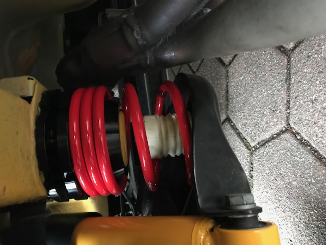

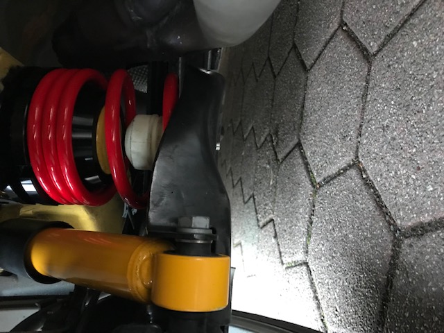

  • Hatte ich beim H&R mit 15mm gedrückten Federn hinten auch alles zu bearbeiten.
    Begrenzer auf Anschlag und gekürzt.
    Fahre aber wieder neue Federn anstelle dessen.
    Normal verhindert das Streifen ja der Begrenzer aber das fährt ja nicht gut dann.
    Den Wagen am Foto in der stehenden Position siehst du hier von unten.
    Jetzt sieht man wie schlau es ist den Ring zur Verstellung oben zu positionieren.
    Mehr Federweg;-)
  • Das sieht gut aus! Die Verlegung der Höhenverstellung nach oben ist gut gelöst. Allerdings besitzen diese Federn auch deutlich weniger Windungen und daher mehr Federweg.
