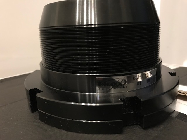

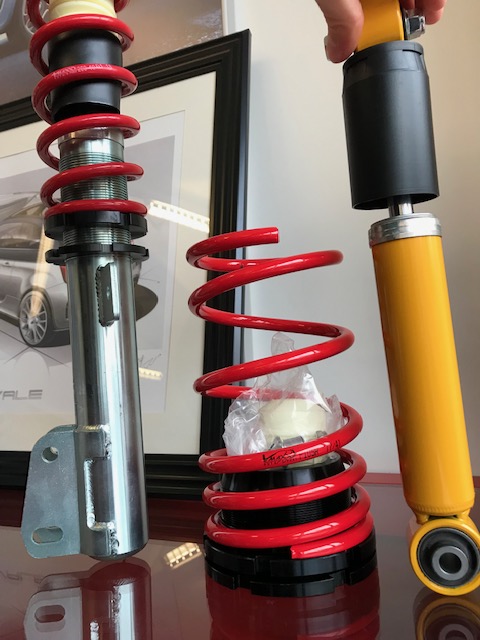

H&R monotube und die 2.neue Variante des vmaxx sind maximal tief bei mehr
Komfort als Serie...Hier mal ein Beitrag aus meiner Gruppe zitiert:
Es gibt da noch eine gute und günstige Fahrwerksalternative:
Ich hab seit 2 Jahren einen ganz guten Kontakt zu Vmaxx
Entwickler Harold Fransen in Holland.
Dort wurde 2017 für einen Serie 4 Kunden von mir das angebotene
Gewinde Fahrwerk überarbeitet und konstruktiv verbessert.Ihr erkennt das richtige Fahrwerk an der vmaxx Bestellnummer 60FI05
Beziehen kann man z.B. über
Michael Woizeschke
über MW Motorsport Dortmund für derzeit 409,-
Aufpassen, das alte wird günstiger angeboten (60FI04)https://www.italo-tuning.de/13198/vmaxx-gewindefahrwerk
Hier die Facts:
Komfortabel und tief wie das H&R, Sturz auch über Langloch verstellbar,
natürlich sicher nicht so langlebig, da kein Edelstahl, aber bei 400,- Preis
eine echte Alternative für viele.Änderungen sind hinten im Detail
1. Dämpferwerte hinten höher in Zug-und Druckstufe
2. +/- 30 mm mehr Federweg
3. Andere Versteller hinten, oben statt unten wird geschraubt
4. Andere Gummi Puffer hinten
5. 15 mm extra Tieferlegung im Teile Gutachten
300mm Radnabe/Kotflügelkante legal nun statt 315 mm vorher
(Vorne übrigens auch 300mm legal fahrbar)Damit ergibt sich eine echt tolle Abstimmung.
Echter Preis Leistungs Tip derzeit.Gruß,
Marco -

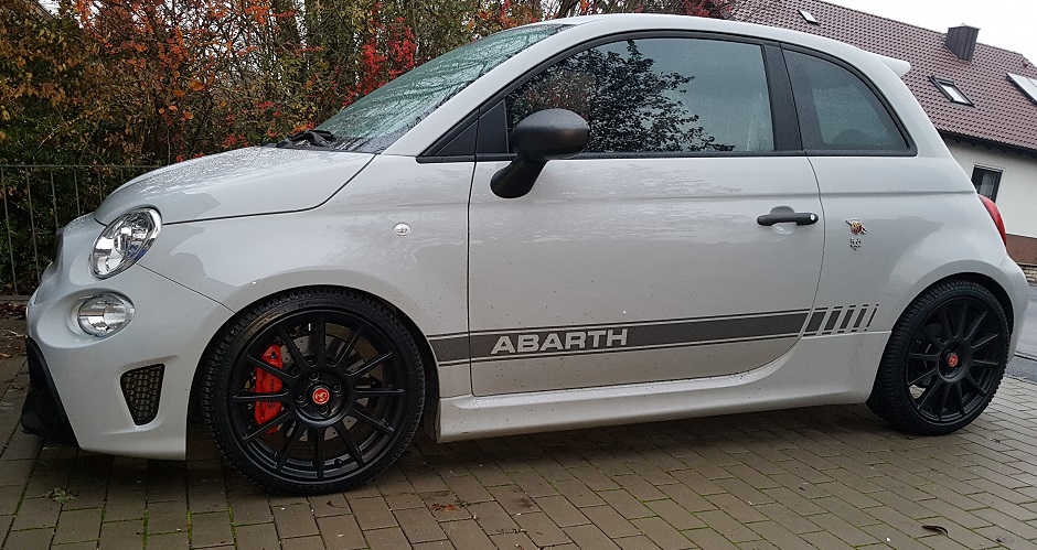

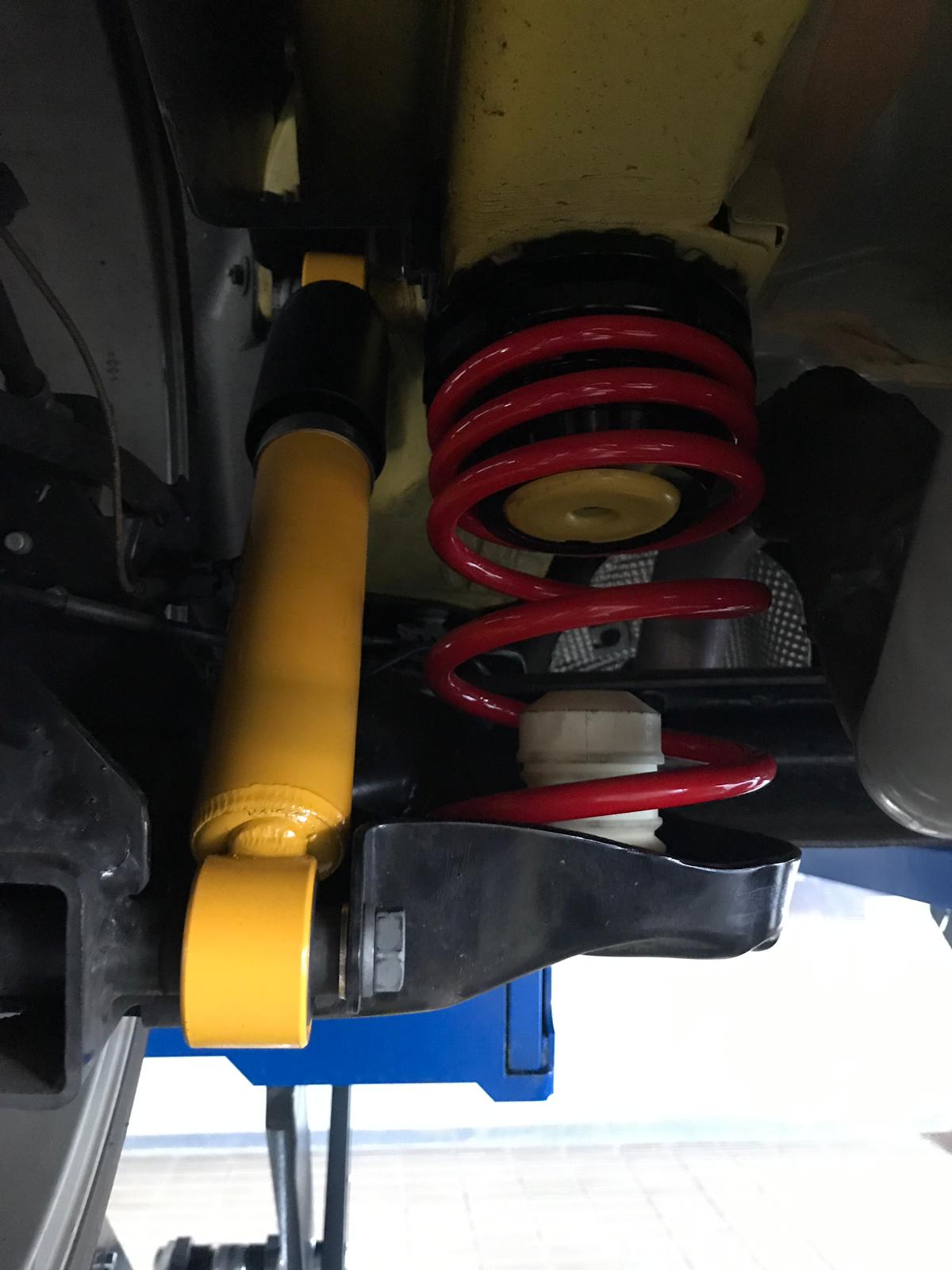

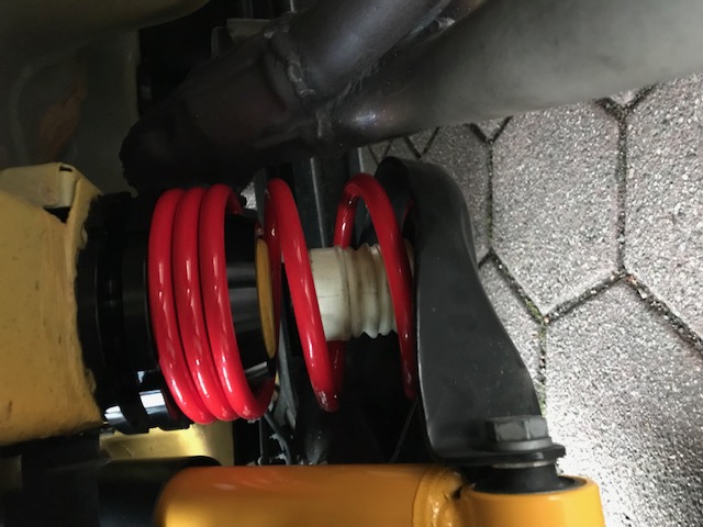

Ich habe das neuere VMAXX montiert.
Auf jeden Fall ist der zulässige Verstellbereich in anderen Dimensionen, wie bei allen außer dem H&R: 300-330mm vorne und 300 - 320mm hinten. Also darf man es hinten gar nicht so hoch fahren, wie z.B. das KW in der tiefsten legalen Einstellung.
Ich habe es erst 150km gefahren, deswegen kann ich noch nicht so sehr viel dazu sagen. Es ist schon hart, wohl auch härter als das Orginalfahrwerk, aber lange nicht so bockig wie dieses. Solange die Straßen nicht maximal Sch***e sind, finde ich, dass es mir mehr Komfort bietet, als Orginalfahrwerk des Compe. Das Fahrverhalten ist bisher toll, es scheint mir sehr neutral zu sein, auch wenn mann mal etwas pusht. Aber wie schon geschrieben - 150km mit Winterreifen sind da noch nicht so aussagekräftig.
Allerdings klappert/quietscht bei mir an der Hinterachse noch was - ich muss der Sache noch auf den Grund gehen, bevor ich eine Empfehlung aussprechen kann. Ich gehe aber fast von einem Montageproblem seitens der Werkstatt aus. Das müssen wir uns noch ansehen.
Vorne hat es sich aber noch etwa 1cm gesetzt inzwischen - da werde ich wohl wieder auf die ursprüngliche Höhe hochschrauben - da ist es ja auch darauf eingestellt (Spur und Sturz) und so eigetragen worden.

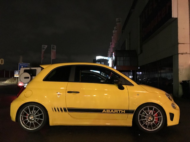

Bild direkt nach dem Einbau (vorne 315mm, hinten 320mm):

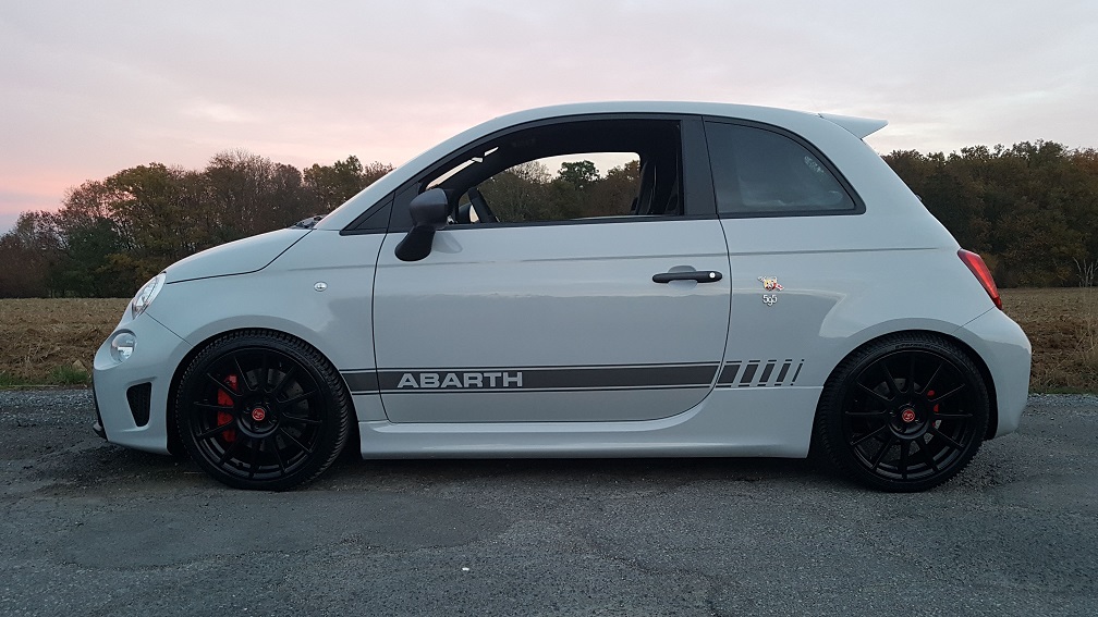

Bild momentan:

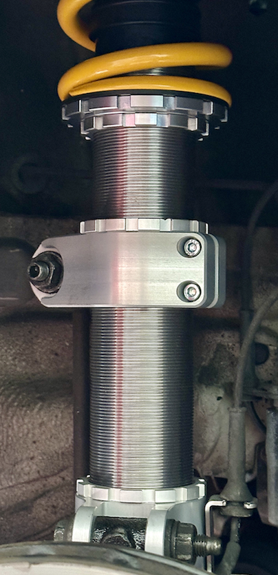

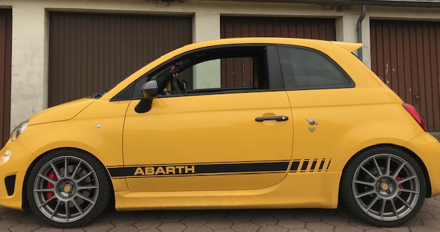

Also ich fahre das KW V3 seit gut 4000km.
Hatte am Anfang recht lange gebraucht bis ich eine Abstimmung gefunden habe bezüglich Druck-Zugstufen.
Nach ca.2 Wochen Einstellen und Höhe justieren, das bei Einschlag vorne nichts streift, ist es nun gut eingefahren und gesetzt.
Wir haben meine Seite bisschen härter und minim höher gestellt, da ich doch sportliche 99,9999999Kg
auf die Federn bringe.Mit den Sommerreifen eine gute Abstimmung wie ich gerne fahre, ich hab es lieber wenn es bisschen nervös und direkter ist.
So wie es jetzt eingestellt ist, kann ich gut mit hartem Bremsen und schnellen Lenkbewegungen das Auto korigieren.Mit den Winterreifen, bin ich die ersten Kilometer erst recht erschrocken, es fühlte sich an als würde ich einen Bus lenken.
Neue Winterreifen, Silikon, dann das Profil das höher ist und der schmälere Radstand ohne Distanzscheiben.
Eigentlich müsste ich das FW wieder neu einstellen, aber da ich nicht so viel fahre im Winter, werd ich diese Einstellung sein lassen.
Bezüglich der tiefe, könnte ich noch 1cm runter, hinten müssten dann aber andere Federnteller rein.
Vorne weniger ohne streifen in kauf zu nehmen oder bördeln oder andere Distanzscheiben. Was mir aber dann vom Optischen nicht gefällt.Muss dann mal schauen ob das ganze mit Semislicks wieder neu eingestellt werden muss, was ich sehr vermute. Da die Flanken härter sind, Profil anderst geschnitten.
Darum wollte ich eigentlich ein FW das ich einstellen kann.
Mit dem Sturz einstellen, Das wird dann noch Umbaumassnahmen geben. Aber eins nach dem anderen.KW V3 mit MFK Eintragung für CH

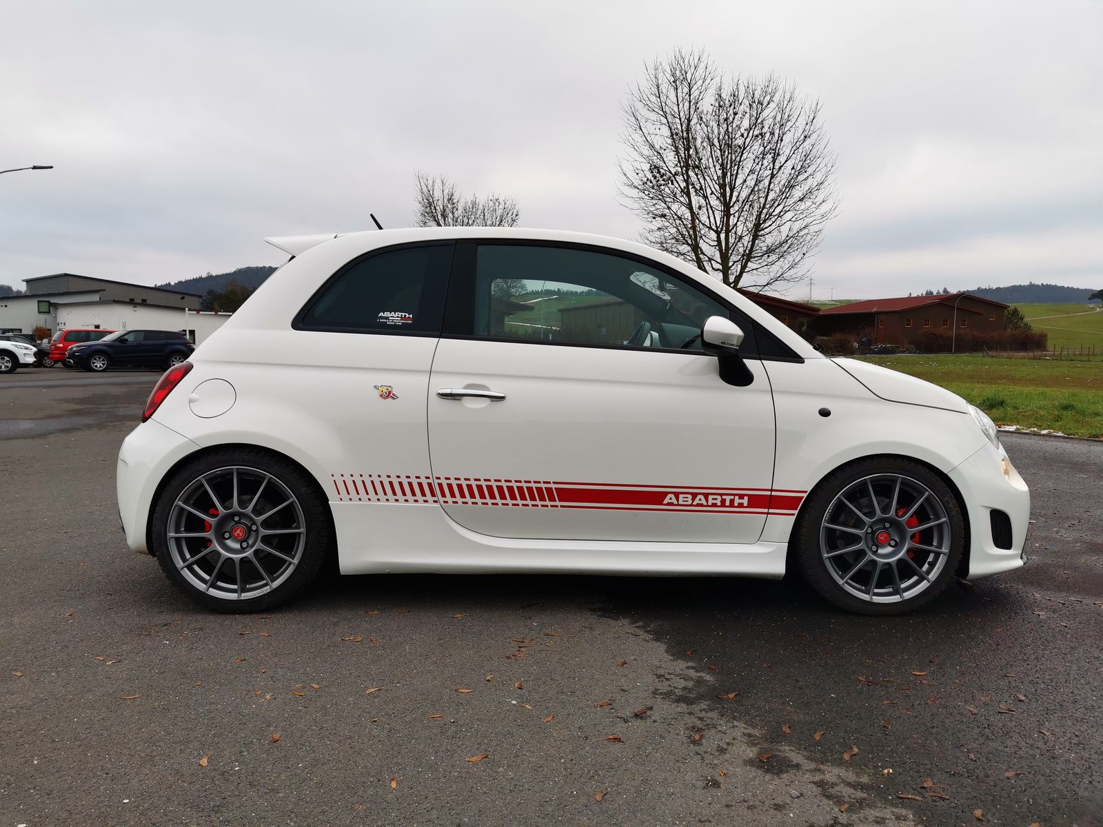

Original FW:
@ Sunski: Du hast also hinten eine Höhe von 310mm mit dem V3 geschafft. Mit welcher Einstellung des Verstellers ?
Nein das sind nur die Zahlen die so eingetragen wurden, damit die MFK zufrieden sind. Wir sind hinten voll unten, mehr geht nicht ohne Technische Änderungen. So meinte es mein Mech der es einbaute
