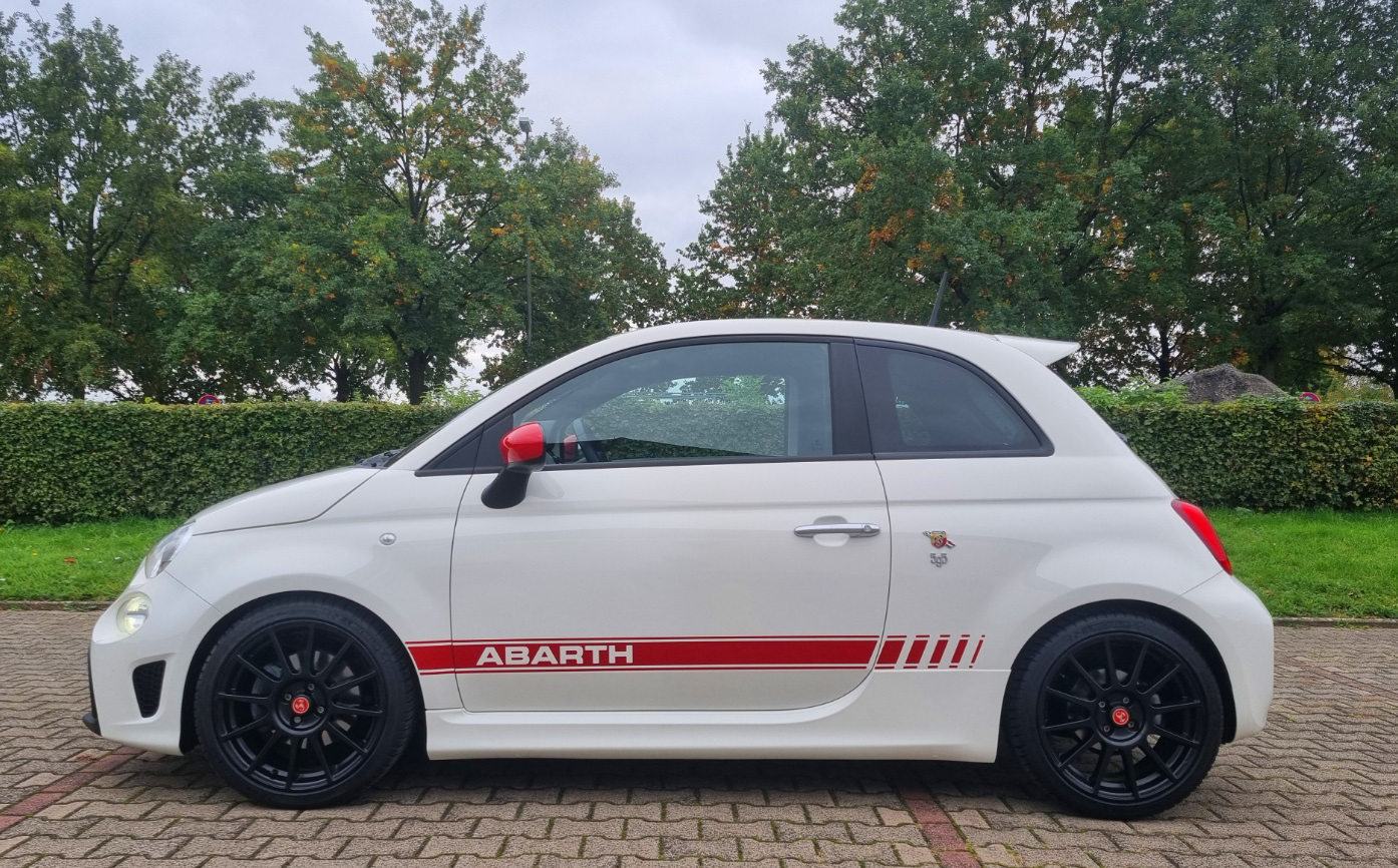

    Projekt 695 Tributo 131 Rally abgeschlossen;)
    Felgen: MAK NTT 7x17 ET 35 in Anthrazit
    Distanzscheiben Powertech D2 VA: 11mm / HA 15mm
    Fahrwerk: ST XA (mit Zugstufenverstellung) - aktuell in der Grundeinstellung
    Abstand Radmitte - Radabdeckung (Kotflügelrand) VA/HA 320mm
    Alles eingetragen und abgenommen!
    Der Abarth fährt sich straff aber angenehm. Im Vergleich zum Original Koni-, Bilstein B14 oder dem normalen ST-Fahrwerk eine spürbare Verbesserung (nicht so knallhart und bockig).
    Dies meine ersten Erfahrungen.
    Beim Projekt stand die Alltags- und Passtauglichkeit ganz oben auf der Anforderungsliste. Kein show und shine Fahrzeug;)
