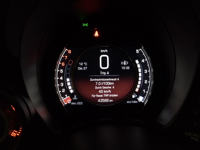

  • Hallo zusammen,
    vielen Dank für Eure Tipps!
    Ich habe den Durchschnittsverbrauch vom BC zurückgestellt und voll getankt (32l). Nach nun ca. 20 km zeigt der BC bei 7l/km eine Reichweite von 307km Reichweite an. Das bedeutet ja, dass die Reichweite grundsätzlich falsch berechnet wird oder??!! (ca. 30l mit 7l/100km Verbrauch --> Reichweite müsste über 400km betragen?!)
    Weiß jemand, wie die Reichweite berechnet wird? Wenn der Tankgeber defekt wäre, dann würde die Anzeige des Füllstandes ja auch nicht passen oder???
    Wie gesagt es ist immer das gleiche: Tank halb voll --> Meldung "zu wenig Kraftstoff"!
    Ich bin dankbar für jeden Tipp.
    Florian
