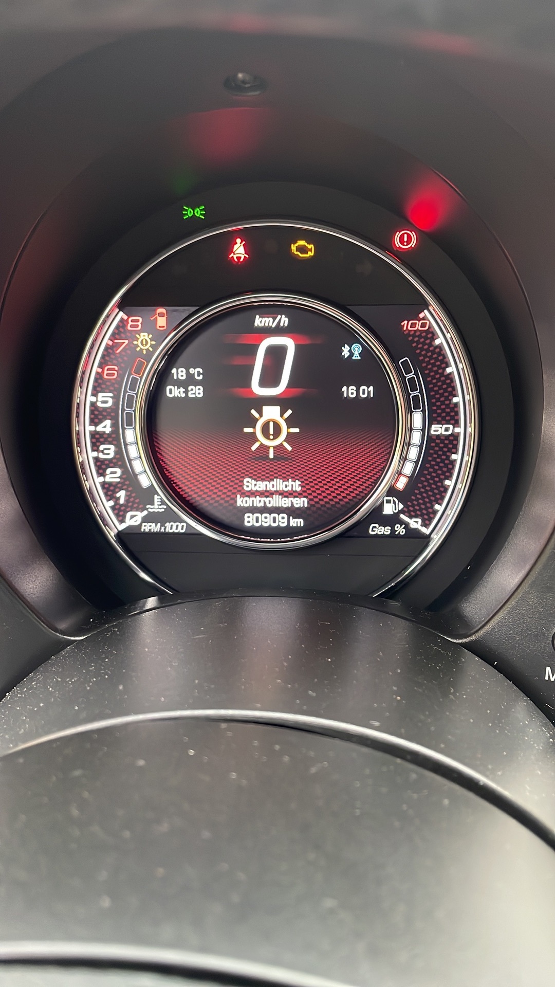

  • Servus objectdyed
    Hast du einen Fehler mit dem Tagfahrlicht? Leuten bei dir die LED Ringe wenn das Tagfahrlicht eingeschaltet ist?
    Das Problem habe ich nähmlich :( .
    Viele Grüße
    Wolfgang
  • Hast du einen Fehler mit dem Tagfahrlicht?
    Hey! Ich war ja bereits von dir vorgewarnt und hatte mich schonmal darauf eingestellt das es Probleme geben wird! Allerdings funktionierte bei mir von Beginn alles einwandfrei ohne Fehlermeldung.
    Probleme machten mir nur der Parksensor am Heck, da die alte Serie 4 Parksensoren hatte, und die neue Serie nur 3 ....da ich kein zusätzliches Lock in die Heckstoßstange bohren wollte, blieb nichts anderes übrig als den Parksensor komplett zu deaktivieren. Das ist das einzige was etwas "uncool" ist.
    Den Tipp mit dem Abschlepphaken habe ich von Dir übrigens 1:1 übernommen ;-)
