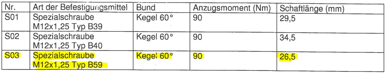

    Ergänzend noch im Anhang ein Auszug vom Gutachten meiner Felgen.
    Mein Abarth 595: Competizione Serie 4 - Record Grau Metallic - rotes Estetico - 17" Supersport / 17" Sparco Assetto Gara - 10 mm Spurplatten - 7" Navi
  • Hallo Steve,
    dein Gutachten sagt aus, dass du eine Spezialschraube (weil Versatzschraube) mit einer Schaftlänge von 26,5 mm benötigst.
    Bei einer Spurplattenstärke von 5 mm (also Spurverbreiterung der Achse von 10 mm) brauchst du somit Versatzschrauben mit 31,5 mm Schaftlänge.

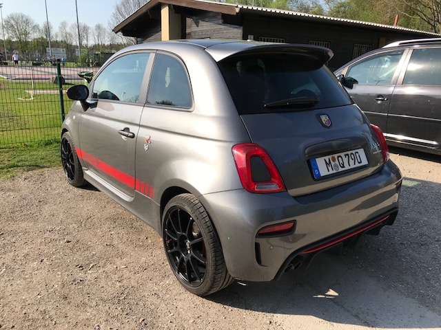

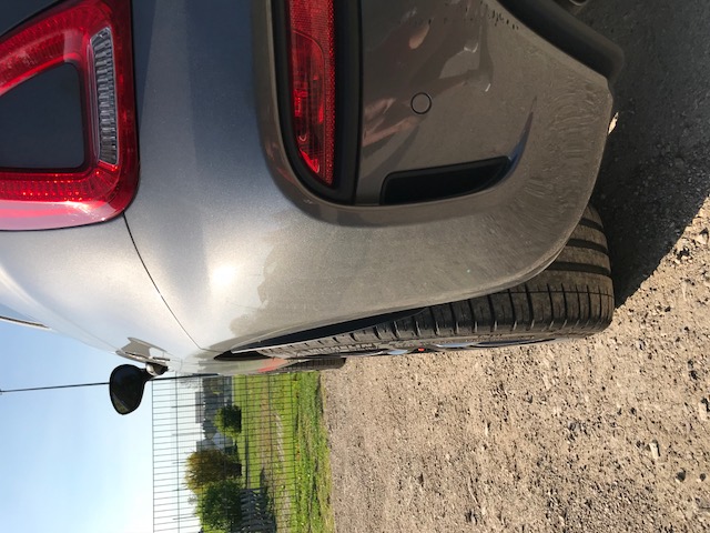

  • Hier nun die versprochenen Bilder...
  • Soeben wurden meine Felgen (ET 30) mit 10mm Spurplatten je Rad vorne und hinten in Verbindung mit Versatzschrauben eingetragen :thumbsup:
    Einmal editiert, zuletzt von Steveee ()
