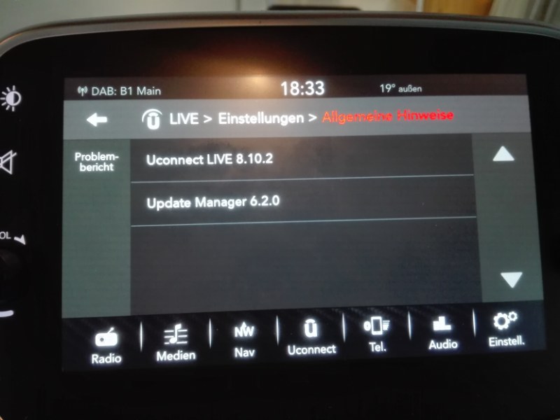

Wenn ich in meinen Uconnect 7 auf Uconnect->Einstellungen-Allgemeine Hinweise gehe und dann auf
Problembericht kommt eine Fehlermeldung P001
Hab aber noch nicht rausgefunden wie man ein (eventuell benötigtes) Update zieht
Sollte sich eigentlich bei WLAN Verbindung übers Smartphone selber ziehen.
War auch schon mal über VPN auf den FCA USA Uconncect Seite (sonst geogeblockt)
Da ist diverse Update Software zum Download abgelegt hab aber bis jetzt keine passende Software gefunden für eine eventuelles
USB-Stick Update.Bräuchte mal Bitte den Software Stand von euch
Eventuell kann ich ja da Rückschlüsse ziehen (siehe Bild)

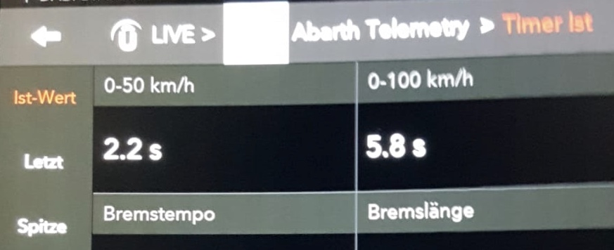

moin
app ist ja aufm handy und radio. aber wie hält er die werte fest, also wie sorgt man für messung?
Das macht er eigentlich selbsttätig.
Wenn App gestartet und Abarth telemetry angewählt und Handy und gps an sind: -
