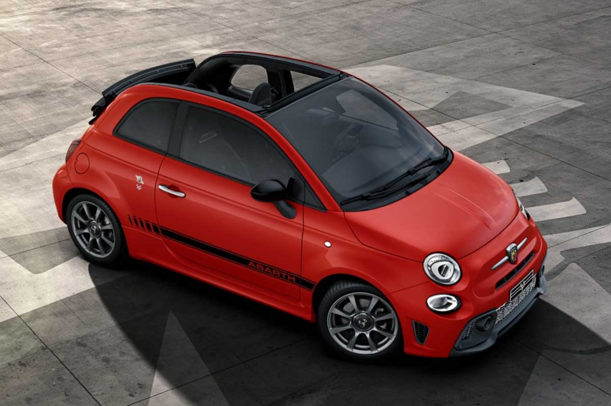

    Geworden ist es nun:
    595C Basis mit 145 PS
    - Abarth Rot
    - Audio System Beats
    - Kit Estetico Schwarz
    Also eine recht minimalistische Ausführung.
    Aber ich wollte kein Leder, keine 17" und keine Schalensitze (wegen des Sexy-Popos meiner Frau) ;)
    Da bietet sich die Basis-Ausführung natürlich an.
    Da der Wagen hauptsächlich bei schönem Wetter bewegt wird (Saisonkennzeichen), brauche ich kein Xenon und habe dafür Platz für einen größeren Ladeluftkühler, wenn mir mal danach sein sollte.
    Ich hätte den Wagen auch gerne in dem dunklen Pista-Grau genommen, aber da unser Alltagsauto bereits in "Baby-Elephant-Grey" ist, hat meine Frau darauf bestanden, daß unser Zweitwagen in Farbe sein muß ! :party:
    Die Frage nach dem Fahrwerk ist noch nicht final geklärt (Vmaxx oder B12) und bei den Felgen bin ich mir auch noch nicht so ganz sicher. Hängt auch von der Verfügbarkeit ab.
    Mein Wunsch wären OZ Alleggerita in 7x16 ET30 mit 205/45/16. Vielleicht bleibts auch bei den Serienfelgen + 10er Distanzen.
    Anbei noch ein paar Bilder aus dem Konfigurator.

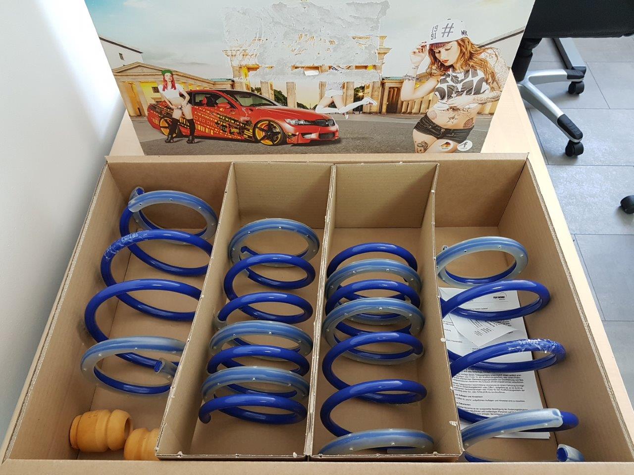

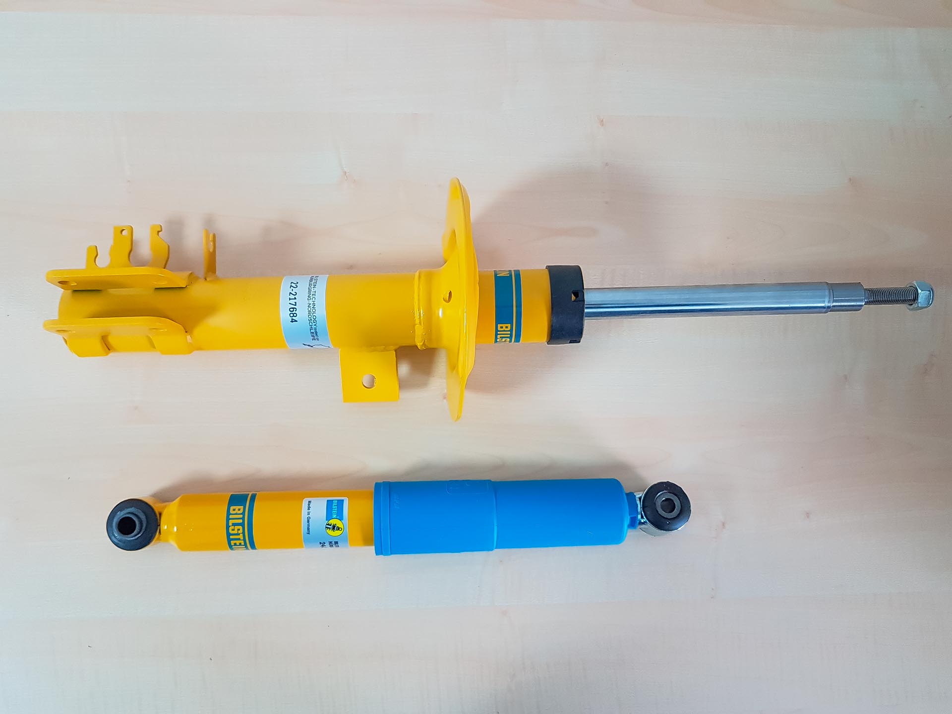

    Die Entscheidung fürs Fahrwerk ist jetzt gefallen: es werden AP Federn und Bilstein B8/B6.
    Der Grund für diese Kombi und gegen das Vmaxx Fahrwerk ist unsere Tiefgarage. Ich bin mir ziemlich sicher, daß ich mit einer 320er Kotflügelhöhe vorne da nicht reinkomme, ohne heftig aufzusetzen.
    Und für 330mm oder höher brauche ich kein Gewindefahrwerk, zumal sich das Vmaxx hinten nur begrenzt hochschrauben läßt.
    Zu den Federn: AP, ST und KW Federn sind identisch.
    Sie entsprechen weitgehend den Eibach Prokit, sind aber aus etwas dickerem Draht gewickelt, wodurch sie im Vergleich zu den Prokit ca. 10% härter und 10mm höher kommen müßten. So jedenfalls die Theorie, man wird sehen.
    Die AP sind es geworden, weil sie die billigsten innerhalb des Trios sind und weil ich mit den Bilstein Dämpfern schon genug Gelb unterm Auto habe; da ist Blau ein netter Kontrast. 8)

  • Gerade sind die Federn von AP gekommen. Habe gleich mal die Drahtstärke nachgemessen und mit den Werten im Gutachten verglichen:
    Vorne: 12,7 gemessen statt 12,9 (AP und KW Gutachten) und 12,5 (Eibach Gutachten)
    Hinten: 11,9 gemessen statt 12,1 (AP und KW Gutachten) und 11,75 (Eibach Gutachten)
    Das heißt also der reale Drahtdurchmesser liegt etwa mittig zwischen den Gutachten-Werten von AP, KW und ST einerseits und Eibach andererseits.
    Somit steht für mich wieder die Vermutung im Raum, daß in Wirklichkeit alle Federn (bis auf die Farbe) identisch sind.

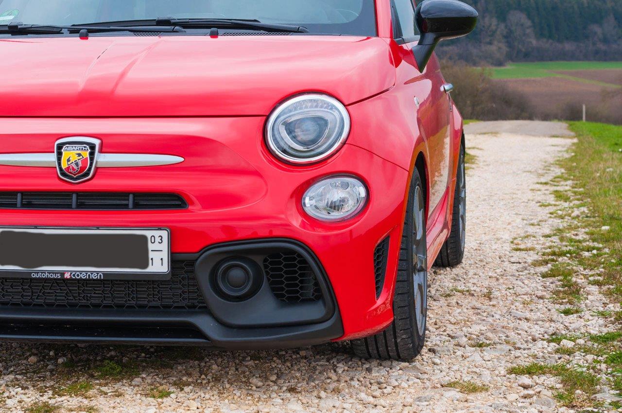

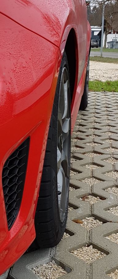

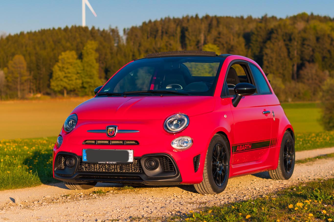

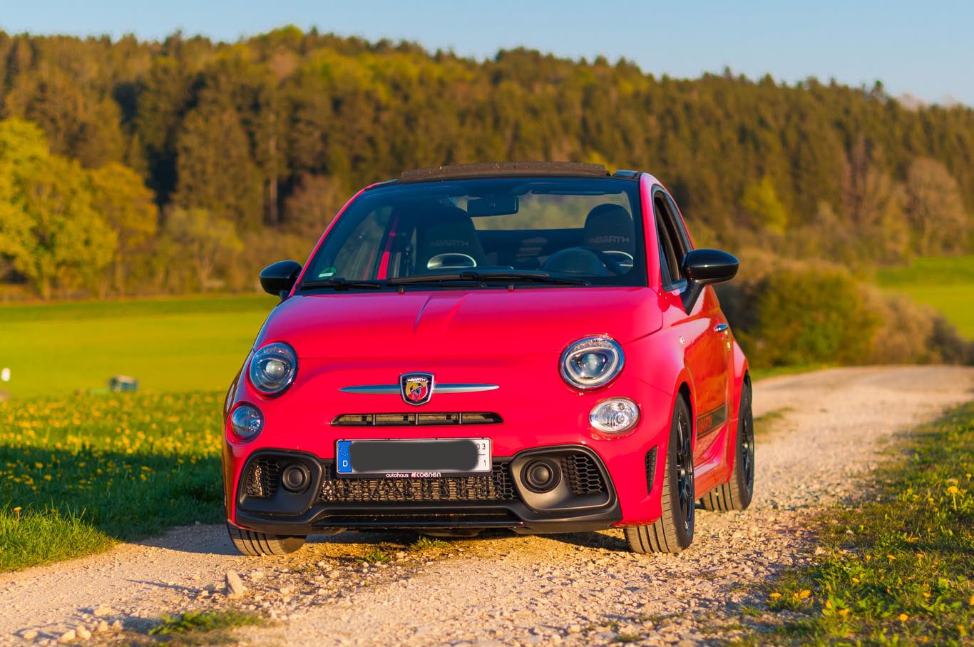

  • Ob ich andere Räder drauf ziehe, habe ich noch nicht entschieden. Erstmal schauen, wie die Serienräder in der Realität aussehen.
    Ein Bild hab ich übrigens noch vergessen:
