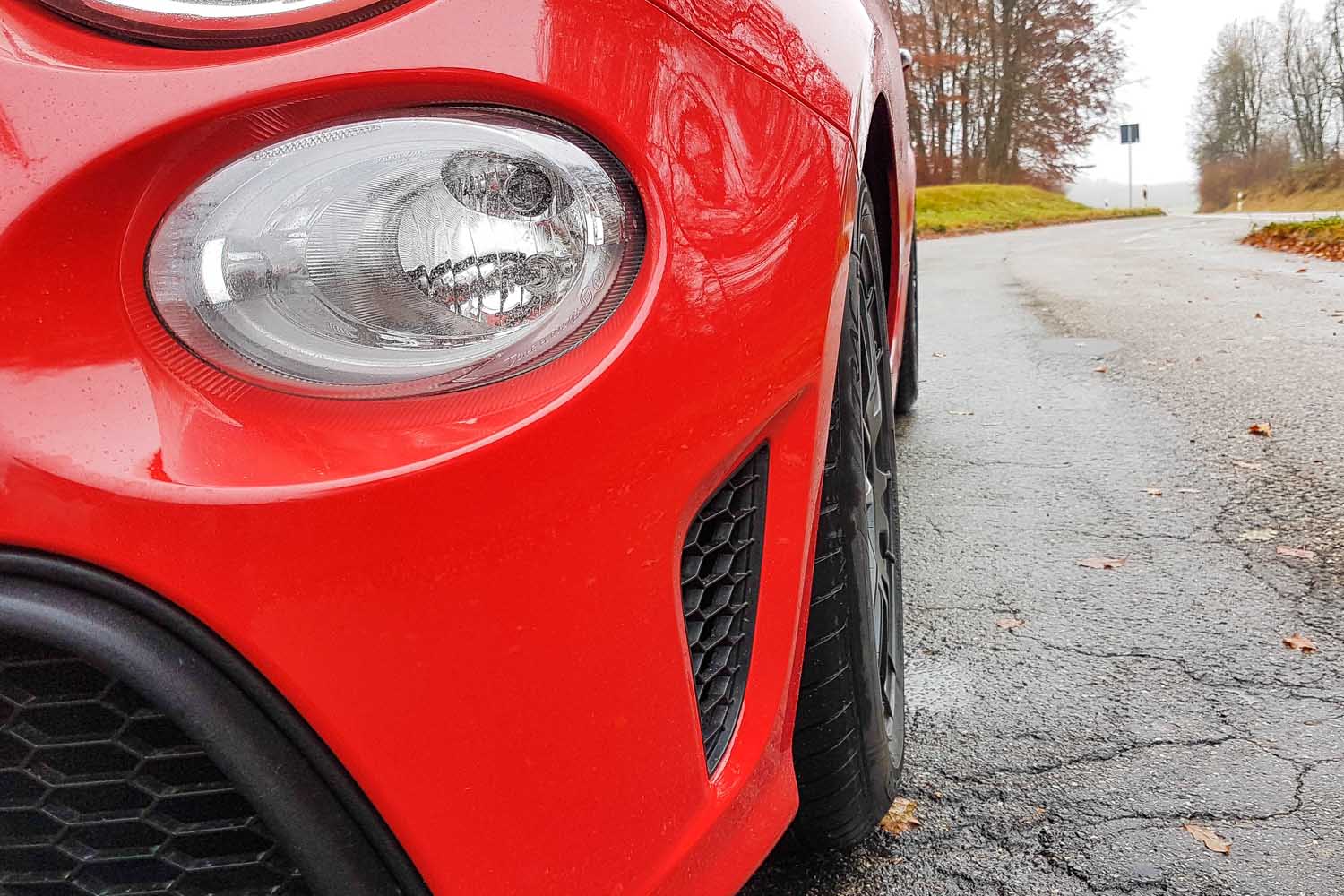

  • Ja, die 15 Zoll bleiben.
    Bilder habe ich keine gemacht. Was die Optik angeht ist er ja lediglich hinten um 5mm runter gekommen, dafür braucht man keine neuen Bilder.

  • Steht mega super da Jens.
    Ach mir gefallen die 15"er mit höheren Gummi. Rollt sicherlich leiser ab.
    Gruß Attila
  • Eine hohe Reifenflanke verbessert in erster Linie den Abrollkomfort.
    Das Geräusch wird vom Profil erzeugt. Ein 17" Semislick ist natürlich deutlich lauter als meine Reifen, aber das liegt eben hauptsächlich am Profil.
    Mit den Ballonreifen läßt es sich aber deutlich entspannter über Kanaldeckel und abgeflachte Bordsteinkanten gleiten.
  • Was für eine Reifendimension ist auf der 15er Felge drauf?
