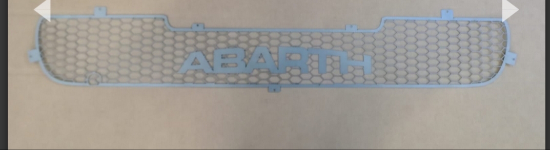

    Kennt sich jemand mit Cadamuro Design aus? Wie ist die Verarbeitung und passgenauigkeit ? Passt dieses blechstück auf die Serie 3 Front ?

  • Welches Gitter meinst du ? im Bereich der Nebelscheinwerfer oder im Bereich des Emblems?
    Beim 500er gabs es bisher nur 2 Fronten. 2007- 2015 und die facegeliftete Variante ab 2015. Solltest du die erste Variante haben, dann passen beide.
    Das Blech im Bereich des Emblems musst du ja eh einpassen und deine Stoßstange dafür ausschneiden, also erübrigt sich die Passgenauigkeit..
    Erfahrung mit dem Gitter wird hier keiner haben. Die, die die Stoßstange so bearbeitet haben, haben eher ein Gitter hinter den ausgeschnittenen Bereich geklebt.
    Für das untere Blech musst du nur die "Nasen" am Rand des Gitters im 90 Grad Winkel abkannten und die Bereiche der Nebelscheinwerfer entfernen. Das Blech selbst musst du der Krümmumg der Stoßstange anpassen - es wird "platt" geliefert.

  • Das dürfte ein bisschen Arbeit werden...
    Die originale Befestigung sind Nasen die am
    Kunststoffgitter in Fahrtrichtung stehen und nachdem
    man das Gitter in den Stoßfänger geschoben hat werden
    die Nasen erwärmt (z. B. Lötkolben) und mit den kleinen
    Öffnungen verschmolzen.
    Auf dem angehängten Bild leider etwas unscharf.
    Ich denke es gibt 2 Möglichkeiten:
    Wie von Joh beschrieben die Nasen am Gitter abkanten.
    Die Frage wäre hier ob die Beschichtung bzw. die Lackierung
    das an den Biegestellen mit macht.
    Als zweite Möglichkeit könnten vielleicht Kunststoffblöcke
    an den Stellen der Nasen in den Stoßfänger geklebt
    werden.
    Dann kann man das Gitter verschrauben.
    Es gibt von Fiat den originalen Klebstoff zu
    bestellen.
    Hab mir den damals geordert als ich die seitlichen
    Gitter im Stoßfänger getauscht habe.
    Die sind ja auch nur verklebt.
    Wünsch dir viel Erfolg. :top:
    Dennis

    Ich hab mir das Gitter jetzt bestellt, da ich das Blech Schwarz beschichten werde, werde ich zuerst mal Variante 1 probieren.
    Ich werde dann dokumentieren sobald es verbaut ist.
