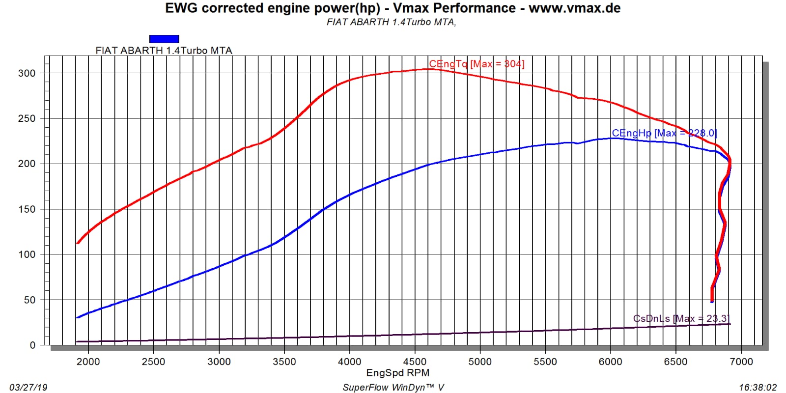

  • Guten Abend zusammen,
    ich möchte die Gelegenheit nutzen und ebenfalls ein paar Worte verlieren :)
    Auch mein HRE Projekt ist nun bis auf ein paar Kleinigkeiten abgeschlossen und ich kann nur sagen - ein absoluter Traum 8)
    Als Schmankerl gibt's erst Mal eine Leistungskurve und eigener Thread mit Details folgt noch!
    Chapeu - diese Gewalt in so einem kleinen Auto ist einfach (verzeiht das Wortspiel) abarthig :thumbsup:
    p.s. Schaut Mal die Drehzahlen mit dem MTA an :whistling:
    Beste Grüße
    Andi

    ..zur Ergänzung/Einschätzung wäre es sinnvoll, wenn Du mal anführen würdest, welche Änderungen der HRE Umbau umfasst?
  • Hallo josche66,
    das Fahrzeug erhielt folgende Komponenten:
    HRE Abgaskrümmer
    HRE1446BW Abgasturbolader
    HRE Downpipe
    HRE Ansaugung klein
    Fuchs Abgasanlage
    große Einspritzdüsen
    HRE/ Vmax MTA Upgrade Schaltzeiten und Drehzahl
    HRE/ Vmax Motorsoftware
    Das Ergebnis von 228PS und 300NM erreichen wir bei nur 1.1bar Haltedruck und einem kurzem Overboost von 1.3bar. Fokus bei diesem Auto lag auf maximaler Fahrbarkeit verbunden mit einem wirklich breiten Drehzahlband.
