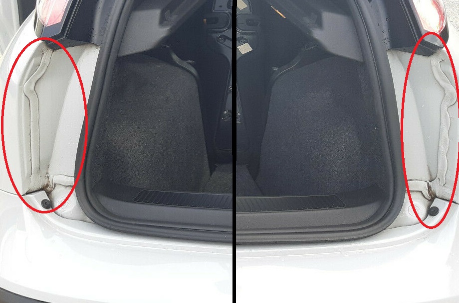

    Seht euch das Foto an.
    Ist das normal?

    Das ist normal, sieht bei meinem Grande auch so aus. Schau dir aber die Falze an Heckklappe, Haube und Türunterkanten gut an.
