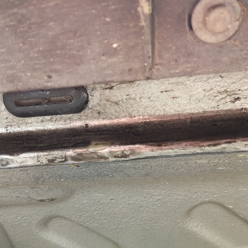

  • Sodele, hab das grandiose Wetter genutzt und alles gefettet, was ohne Demontage von Verkleidung und auf dem Wagenheber möglich war.
    Alles schön versiegelt jetzt. Natürlich bleibt da jetzt Dreck dran hängen. Dessen muss man sich halt bewusst sein. Finde das aber weit besser als Rost. Bei meinen letzten Autos hab ich das mit Seilfett und Mike Sanders gemacht. Beides klebt deutlich mehr als FF und dennoch wars vertretbar mit den Anhaftungen.
    Anbei die Bilder. Halt gut aufpassen, dass nix auf die Bremsrn nebelt, gelle ;)
  • Ist alles besser als Nix.
    Mike Sanders ist halt schon sehr matschig im Sommer.
    Das FF AS-R liegt zwischen NAS und A. In der Viskose.
    Das ist schon auch brauchbar. Muss aber gelegentlich nachgearbeitet werden.
    Würde sofern im Winter gefahren wird kurz vorher nochmal nacharbeiten.
    Auch den Schwellet innen evtl noch bearbeiten.
    Gruss John
    Mein Abarth 595: Gelbe Banane
  • Danke für die Einschätzung.
    Mike Sanders wär sicher standfester gewesen. Hab aber kein Sprühsystem und nix zum Erhitzen. Wollts mit FF ma testen. Easy zu verwenden un nich teuer.
    Normal leg ich bei jedem Radwechsel / jeder Inspektion nach.
    Denk aber wo jetz was drauf is, häkts ersma Feuchtigkeit weg. Das war das Ziel.
