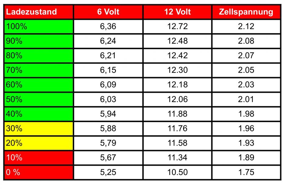

  • Was ist das für ein Batterielader?
    Du müsstest mal deine Batterie belasten z.B. Licht für 30min anmachen.Dann nach 5-10min Ruhezustand(Zündung wieder aus) mal die Spannung messen.Darüber könnte man in etwa den Ladezustand/Kapazität der Batterie einschätzen.

    deinen 2. Beitrag hatte ich erst jetzt gelesen, habe aber selbstständig folgende neuen Erkenntnisse:
    Direkt nach dem Aufladen (ist ein Schnellader von Güde, ja ich weiß, nicht das Beste) habe ich 13,3 Volt gemessen.
    Vorhin, 1 Stunde später, waren es nur noch 12,4 Volt (Zündung und alles natürlich aus).
    Dann habe ich das Auto starten lassen und während des Startvorgangs ist es kurz bis auf 8 Volt runter und dann auf ca. 14,4 Volt hoch (weil er ja dann über Lichtmaschine auflädt)
    Denke, dass sie auf 8 Volt runterfällt ist nicht so gut oder ist das normal?
    @Dani ja das mit dem Freundlichen ist so ne Sache, kenne ldier da keinen und die Abarth Werkstatt im nächsten Ort ist mir sowas von unseriös...
  • Die Batterie wird Kapazitätsverlust haben ,d.h.nur noch geringen Startstrom .
    Deshalb bricht auch die Batteriespannung stark ein.Ebenso ist sie dann natürlich schnell aufgeladen weil die Ladeschlußspannung bei der geringen Kapazität schnell erreicht wird...
