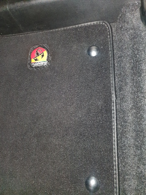

  • Nachdem sich bei meinen Fußmatten die Halteknöpfe verabschiedet haben, wollte ich etwas passenderes anbringen.
    Die original Edelstahlschrauben von Abarth sind richtig edel, aber auch richtig teuer.
    Ich habe nun etwas recherchiert und eine Lösung gefunden die sich, finde ich, sehen lassen kann.
    Starlock-Sicherungskappen (d=15/29,4mm) aus Edelstahl und ein kleines Kunststoffteil aus dem 3D-Drucker...

    sehr gute Lösung. Kannst du die STL Datei irgendwie bereit stellen? Habe auch nen Drucker, wenns bei mir dann soweit ist habe ich gleich die Lösung. Hast du es mit PLA gedruckt?
    Gruß Sven :thumbsup:

  • Moin Sven,
    Ich stell nachher die stl hier rein. Wir hatten PU genommen. Deswegen stehen die Teile auch etwas "verranzt" aus. Dieses gummiartige Material ist nicht einfach beim Druck.

  • Danke dir. Du meinst sicher TPU oder?

  • Einmal stl wie bestellt 8)
    • Clips_V2.zip
      (64,26 kB, 134 Mal heruntergeladen, zuletzt: )

  • Jupp, korrekt. TPU :thumbup:

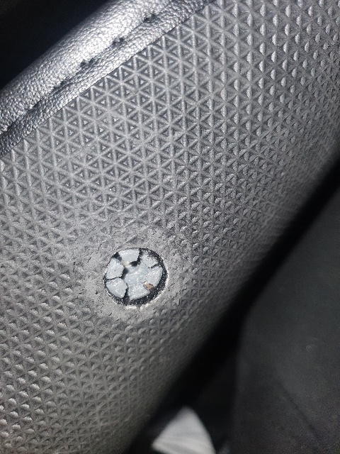

    Hängt halt vom Baujahr ab. Es gibt welche mit einem Pinöppel in der Mitte. Ich hab bei meinem Serie 4 zwei Pinöppel außen. Aber die zwei Pinöppel außen passen nicht zu den Abarth-Edelstahlschrauben aus der Serie 3, die sitzen in einem anderen Abstand und die Befestigung an sich ist anders, die werden beim Serie 3 in den Boden gedreht anstatt aufgeklipst.
    Ich hab mir diese Ledermatten für den Sommer gekauft, weil die zu meiner Innenausstattung passen, die eigentliche Befestigung mit dem Dremel abgesägt und 6mm-Starlockdeckel von unten draufgemacht, damit die sauber aufliegen kann, ohne den Teppich kaputtzumachen. Jetzt hab ich die originalen Abarthknöpfe, nur halt für die Optik, halten tun die nix.
